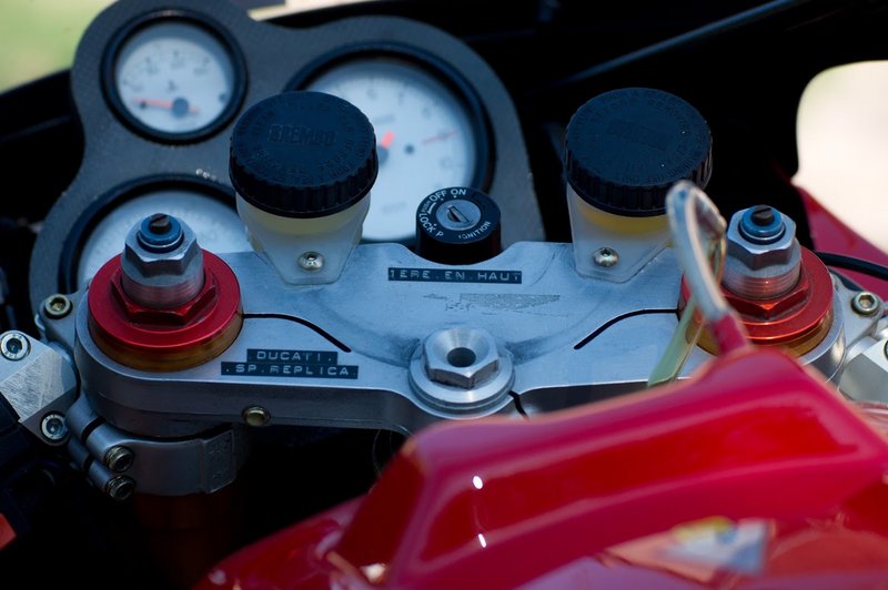

Tant pis, mais j'ai foncé dans le tas à grands coups de scie, lime, perceuse...
Il fallait virer les pontets de guidon et ajourer le T supérieur...Chier, un T taillé masse qu'un copain m'avait fait. Mais si j'en avais acheté un neuf, celui-ci serait resté sur les étagères, et j'aime pas encombrer mes étagères, donc, recyclage!
J'ai toujours pas de fraiseuse, alors j'y suis allé comme un sagouin, en mettant une fraise dans la perceuse, puis une mêche, en perçant ou je pouvais, en rabotant, etc...
Ca fait un travail de merde, c'est super dangereux car je tenais la pièce à la main, bref, j'ai quand même réussi à faire le plus gros sans m'enlever un doigt, mais par précaution, je vais finir à la lime et au papier de verre, ca prendra le temps qu'il faudra...m'en fous, j'ai pas Netflix..
Ensuite, comme j'avais viré dans le but d’alléger Tuituit, les supports de Tête de fourche, il a fallu les refaire..
D'origine, c'est ça
Sur les 888 Racing, c'est çà
Vous voyez pas la différence?...mais si, sur la racing les plots sont nervurés pour gagner du poids.
Donc, j'ai fait çà..
C'est pas les mêmes côtes, mais comme je suis pas un pro de la soudure, j'ai préféré laisser plus de matière au milieu, là où je vais souder......si possible, pas de travers.. :cry:
Je tremble un peu.... :cry:

Oh l'autr eh...de la pièce  racinge a tous les étages, la peinture replica officiel...et paf l'autocollant qui vient tout détruire.. :lol:
Non, j'y pense serieux...on a vite fait de s'habituer, mais merde, il faut que je modifie toutes mes becanes juste pour la coquetterie d'avoir le selecteur direct sur Tuituit...
Et en plus sur l'YZ c'est pas possible d'inverser.
Sur certaines bécanes c'est faisable en cherchant bien , mais sur d'autres c'est très  galère...j'en ai suffisament pour qu'elles puissent simplement rouler... :D

Et puis tu vas vite aller chez le serrurier du coin pour te faire faire une plaque en cuivre ou laiton "SP REPLICA" parce que l'etiquette faite à  la dymo....comment dire... :siffler:
Ca va être du grand Mendez!!
  • Messages: 16 871
Re : Mon Tuituit de teuco...
« Réponse #1393 le: 06 juin 2020, 08H 59mn 52s »
Plutôt que le serrurier, je peux m'en faire faire au boulot taillé dans du 7075T6 par exemple  :D
Moi ça me faisait marrer l'autoc' à la dymo :D
ça fait ultra race à mort justement  :D

Je butte sur un truc tout con, qui devait me prendre 5 mn...mais ca fait des plombes que je cherche... :ranting:
Je cherche des bocaux de loockeed Brembo, 45 cc, avec attache horizontale, et bouchons à visser (sans les deux vis-écrous comme sur les modèles plus modernes), mais j'en trouve pas.
Je trouve de tout, mais pas ce modèle exact....(comme sur la photo d'Eric de Belgique), je trouve des 33cc, des attaches verticales, des bouchons avec vis-écrous, mais aucun avec les trois caractéristiques réunies.
On dirait que ca ne se fait plus en neuf.
