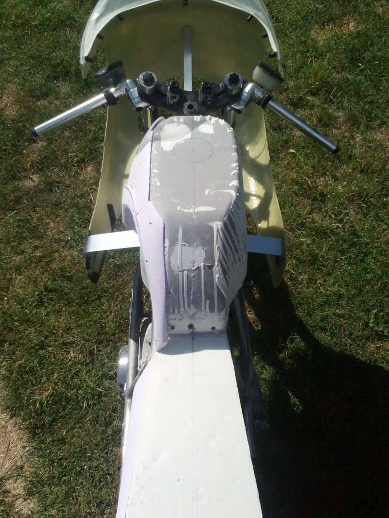

 j'ai continué sur le fond du réservoir afin de faire le moule demain soir.

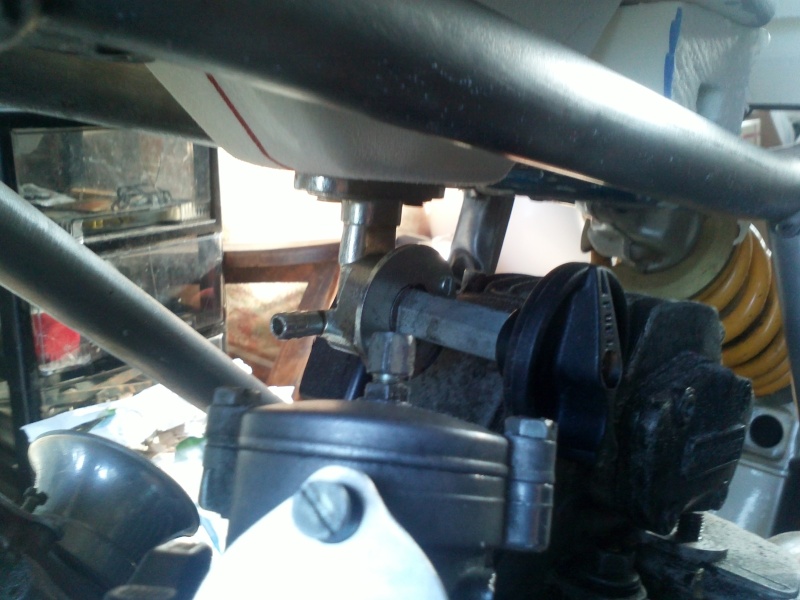

pour le robinet j'ai trouvé un de Yamaha tzr 50, il me va bien car pour l'ouverture il a un déport, du coup une fois monté il arrive juste à ras du tube de cadre, plus facile pour l'accès
une fois l'ensemble validé, j'ai collé le puits du robinet à ma matrice, puis j'ai "jointé" avec de la pate à modelé (merci à ma ptite princesse pour le prêt de ses jouets) pour ne pas géner au démoulage
donc voilà, en espérant avoir le temps de faire le moule demain soir

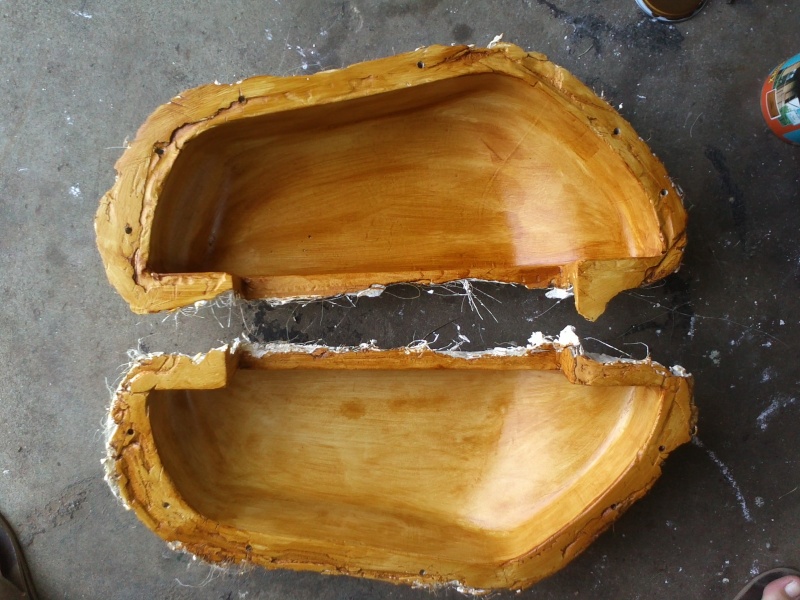

« Réponse #124 le: 13 juillet 2013, 22H 09mn 24s »

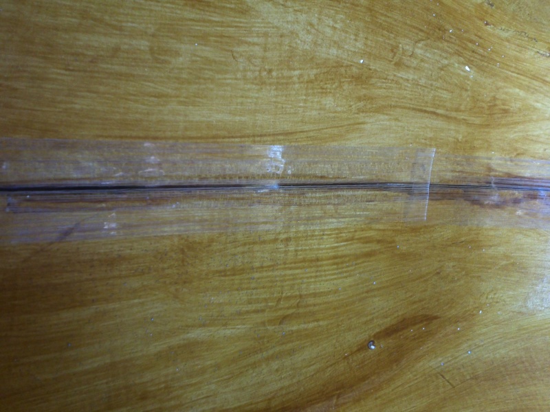

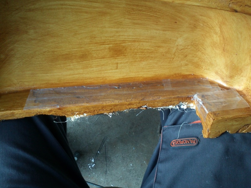

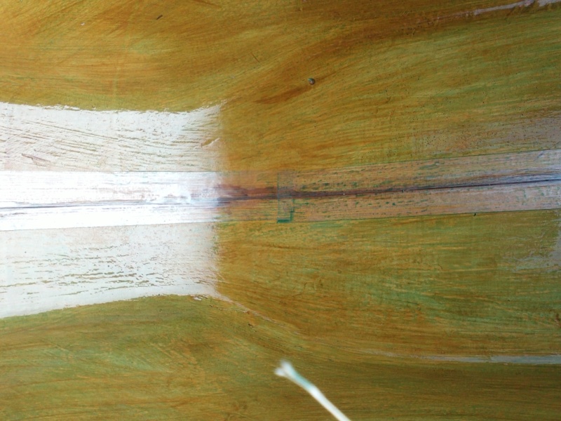

ce matin j'ai commencé par chercher une solution pour faire les ptites réparations dans mon moule, j'ai essayé avec du fin schotch d'emballage, on verra bien si cela fonctionne
puis le même principe pour la jointure des 2 moules
puis j'ai appliqué une fine couche de démoulant liquide, c'est la première fois que j'utilise ça on verra bien au démoulage si cela fonctionne bien
le produit:
une fois appliqué:

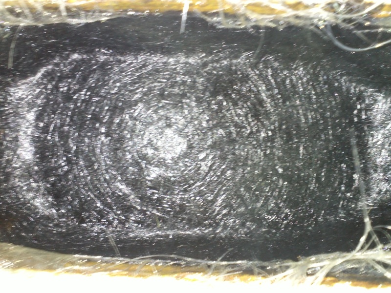

ensuite j'ai attendu que le tout sèche bien, en début d'après midi je me suis remis sur mon réservoir.

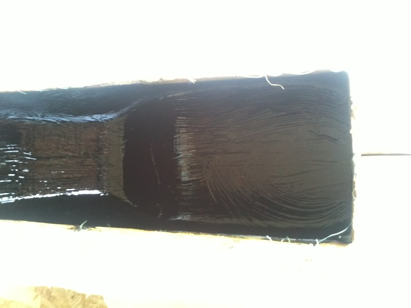

j'ai commencé par l'application d'une couche de gel coat noir:
bon jusque là tout aller bien, pour la suite ça été une merde sans nom :gtr: , lorsque j'ai fait mes 2 parties de moules j'ai pas du tout pensé à la taille d'ouverture pour moi passer  :ranting: :ranting: :ranting:
déjà j'ai du commencer par couper le manche du pinceau afin de ne pas toucher à l'intérieur, puis le problème était que je voyais rien de ce que je faisait sur le bas du réservoir, tout à l'aveugle.
et pour en finir en beauté une chaleur un peu élévé qui ma fait appliquer vitesse grand V
mais a par ça tout va bien  :lol:
de ce fait j'ai pu mettre que 2 couches, pour les retours je sais pas trop ce que ça donne je verrais demain matin après avoir démoulé.
voilà pour le moment entrain de sécher:
ce que je ferais par la suite c'est remettre un bon coup de gros papier et je remettrais 2 couches puis un roving de finition.
je ferais gaffe quand je referai un moule de faire autrement pour pas être emmerdé pour résiner  :siffler:
j'aviserai demain matin après avoir démoulé le résultat. Mais bon pour une première je suis assez content de moi quand même, et j'ai appris pas mal de truc pour pas me refaire baiser pour la suite

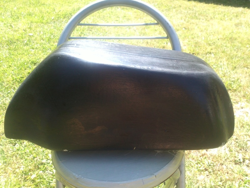

« Réponse #126 le: 14 juillet 2013, 13H 33mn 41s »
tout à fait d'accord avec Ducati748.

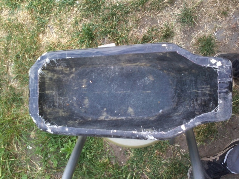

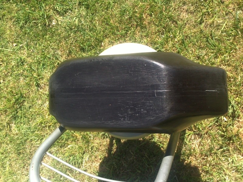

bon j'ai démoulé mon réservoir, un peu misère quand même mais ça va le faire je pense, et ça c'est le principal.
je vais avoir un peu de taf dessus pour le faire nickel, mais c'est pas un soucis la pièce est utilisable donc c'est cool
donc place aux images:

Hors ligne nico748
  • Messages: 5 873
  • BZH
Re : 600 cougar...
« Réponse #127 le: 14 juillet 2013, 13H 51mn 23s »
 :thumbsup: j'y connais rien mais vu d'ici ça fait malgré tes galères une belle pièce

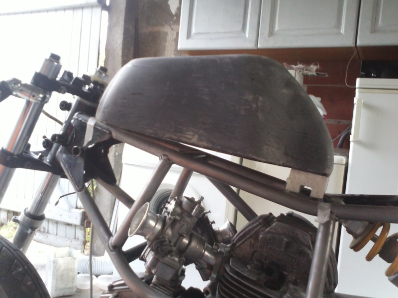

merci à vous les gars c'est super sympa  :thumbsup:, je suis bien content et en plus je prends un panard fou à me faire ça, même si ça me démange de plus en plus de tourner la poignée  :siffler:
bon ce soir j'ai poncer pour tendre les formes au maximum, il y aura un peu de mastic à faire mais ça va le faire, mais avant de mastiquer je vais renforcer l'intérieur, j'ai pas envie de risquer que le mastic chauffe avec le résinage à l'intérieur.
bon voilà le résultat après ponçage, les zones brillantes sont des creux, donc saint tofer (saint patron des carrossiers, lol) prier pour nous
ensuite j'ai détouré le fond, voilà ce que j'aurais dû faire comme entrée à mon moule j'aurais moins galéré grace au passage plus grand et une meilleur vision de ce que je faisait, mais c'est en merdant qu'on avance
voilà à plus pour la suite, dans pas trop longtemps j'espère

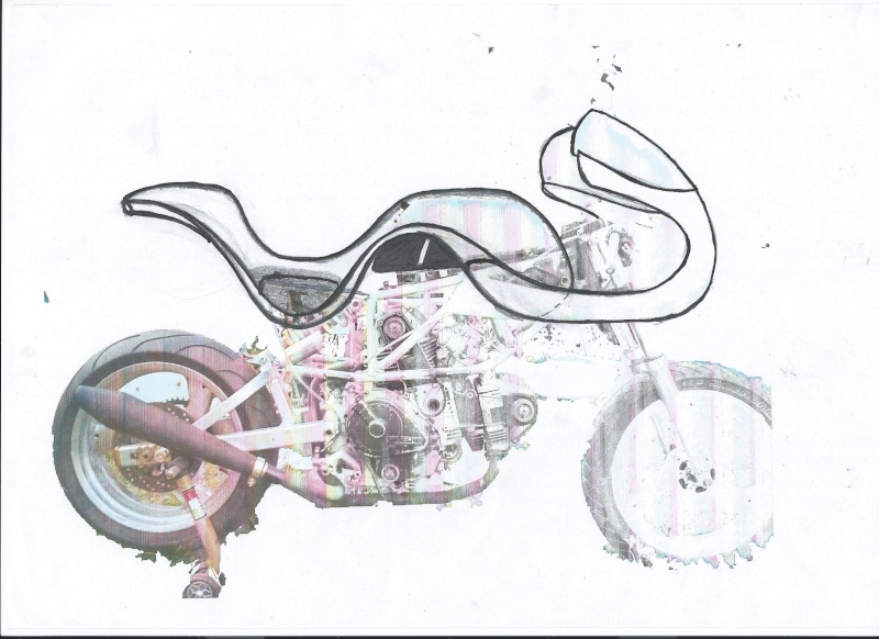

bon voilà, j'ai pas eu trop le temps de continuer dans le garage, donc séance cogitage. J'ai réfléchi à la silhouette de la coque que je souhaite faire.
ensuite j'ai monté ma bulle de 900 SS CC pour moi prendre une photo afin de faire un dessin pour avoir une idée de la forme
et voilà le résultat (on remarque bien au passage que je n'ai pas fais les beaux arts!!!!)

  • Messages: 10 347
Re : 600 cougar...
« Réponse #132 le: 30 juillet 2013, 21H 03mn 47s »
Ça peut rendre bien, ça rappelle la Voxan Charade.

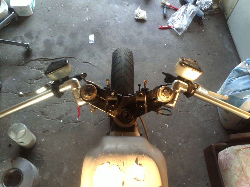

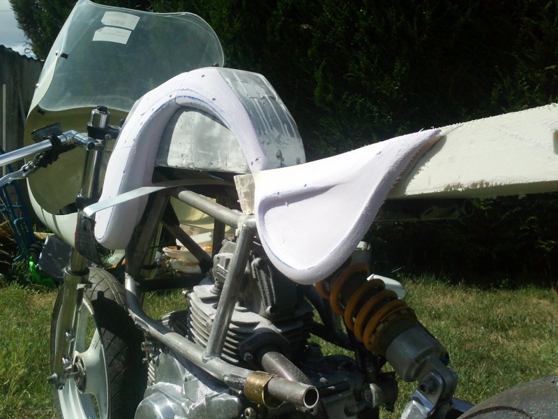

« Réponse #137 le: 05 août 2013, 13H 31mn 19s »

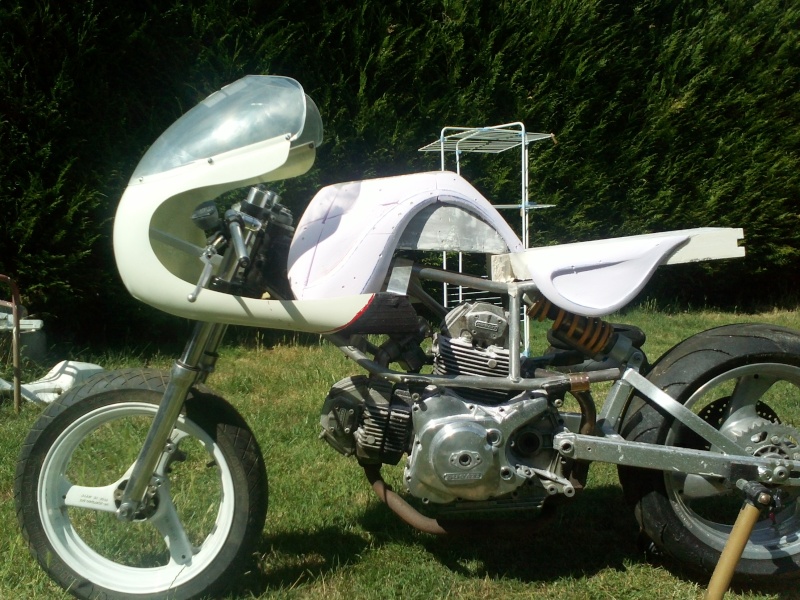

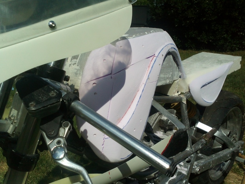

bon me v'là en vacances, du coup début de chantier ce week end. J'ai commencé ma monocoque sur un coté pour l'instant.
j'attends d'être sûr de ce que je souhaite faire avant de tout finir car pour le moment je réfléchi pas mal. Je trouve que ça fait vachement "futuriste" mon idée pour l'instant. Du coup je vais peut être faire machine arrière pour la partie du réservoir, en plus ça ne va pas avec ma bulle qui est trop large.
mais y a un point positif, j'aimes bien la forme de mon cache latéral, c'est déjà ça
bon place au image
puis voilà le problème que j'ai avec la bulle, la bulle est trop large pour moi rejoindre ma coque. Mon idée de départ est de faire rejoindre la bulle sur le réservoir un peu comme sur les MHE.
il faudrait que je vois les dimensions d'une bulle de mono pour voir la différence
donc voilà, maintenant je vais prendre le temps de réfléchir sur une autre forme ou prends des conseils

Re : 600 cougar...
« Réponse #138 le: 05 août 2013, 15H 01mn 36s »
effectivement l'avant fait trop grand par rapport au reste. tu peux pas couper ta tête de fourche en deux pour en enlever un morceau de 5cm?
Hors ligne buell-dog
  • Messages: 271
    • team twin 2000
Re : 600 cougar...
« Réponse #139 le: 05 août 2013, 15H 14mn 43s »
bin oui mais le soucis après c'est au niveau du plexi, c'est pour ça que je voudrais voir les dimensions d'une bulle de mono, qui est à mon avis est plus étroite.
mais là en ce moment je suis entrain de tout revoir, j'ai repris le crayon de bois et je retourne logiquement dans le garage ce soir pour refaire un autre réservoir.
d'ici à ce que je recommence tout, y a pas long  :siffler:  :lol:

Re : 600 cougar...
« Réponse #141 le: 05 août 2013, 22H 39mn 47s »
 :thumbsup: pour la forme du réservoir, pourquoi pas une vague moins prononcée ? (qui descend moins bas et remonte moins haut)  :cheers:

« Réponse #142 le: 06 août 2013, 08H 04mn 55s »
pour en bas je mettais basé par rapport à la hauteur de bulle, pour le moment je me suis attaqué à la selle comme ça je peux réfléchir pendant ce temps  :thumbsup:

Re : 600 cougar...
« Réponse #143 le: 06 août 2013, 08H 09mn 28s »
C'est vrai que c'est étrange, ça fait limite pocket bike ou compression de Cesar. L'habillage fait trop court et trop "haut"... un peu comme si tu freinais trop fort et que tout venait s'amasser dans la bulle  :D

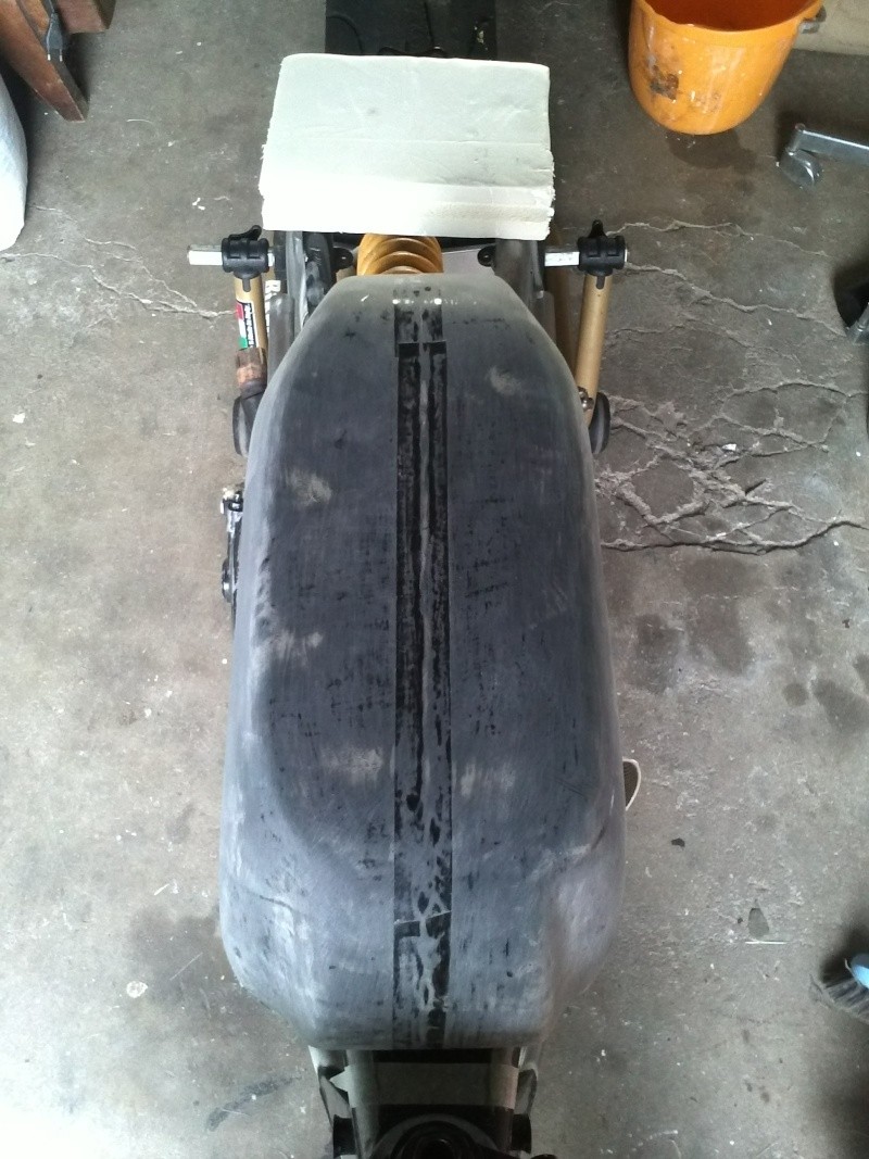

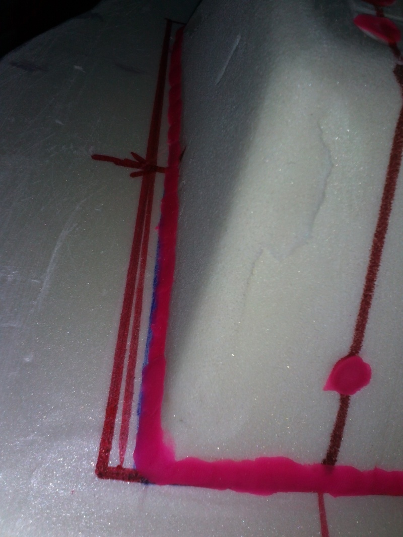

« Réponse #144 le: 08 août 2013, 01H 18mn 22s »

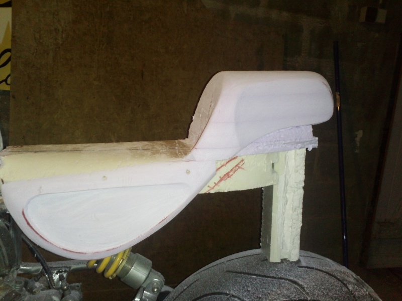

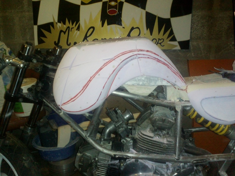

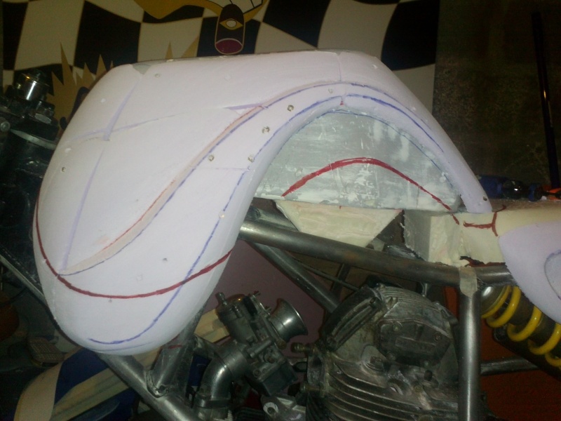

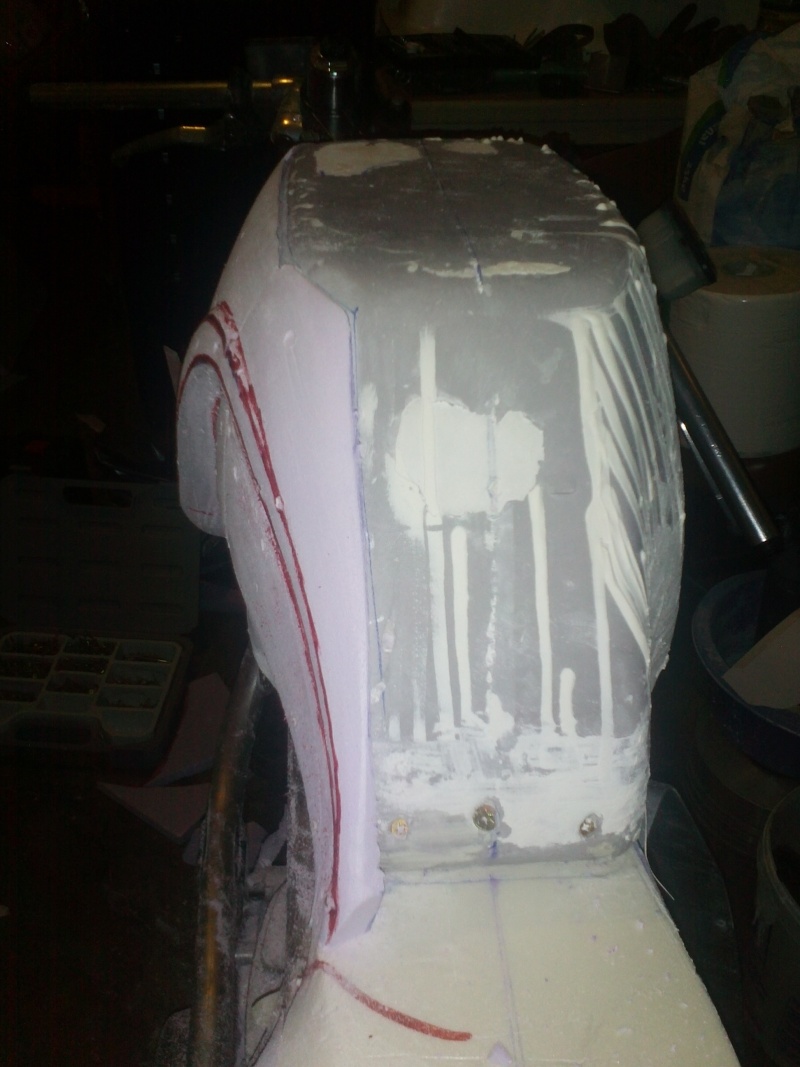

Bon voila je viens de continuer de bosser sur ma matrice. Je me suis creusé un peu la tête puis j'ai essayé grandeur nature. Donc j'ai diminué en hauteur le bas puis j'ai refermé l'arrière du réservoir pour moins accentuer la courbe sur le haut du réservoir. J'ai retracé avant au feutre rouge la nouvelle ligne pour mieux me rendre compte, puis j'ai attaqué les modifications.
donc j'ai découpé le bas sur l'avant, puis j'ai reponcé pour redonner l'arrondi. Ensuite j'ai redécoupé du polystyrène puis je l'ai fixé afin de remplir le manque sur l'arrière du réservoir. J'ai taillé dedans pour donner le galbe que je voulais et voilà le résultat
le résultat me convient mieux, je verrais pour la sortir pour prendre du recule demain s'il ne pleut pas.
ensuite j'ai commencé à chercher la forme du cul de selle (assez inspiré de celui du couple conique). J'ai du retirer une épaisseur pour baisser l'ensemble de 4cm car je trouvais que le vide entre la roue et la selle était immense.
voilà où j'en suis pour le moment
je suis bien content ça avance pas mal je trouve en ce moment
Bon après le plus dur est devant moi, une fois que je serais content de ce coté, il me faudra faire la symétrie, mais là c'est une autre histoire.
god save the twin

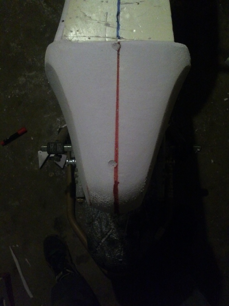

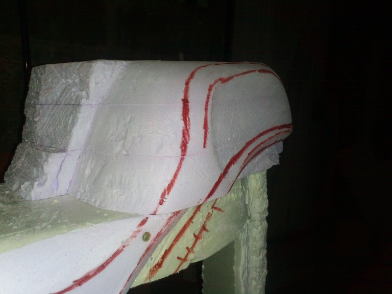

« Réponse #145 le: 12 août 2013, 20H 23mn 44s »

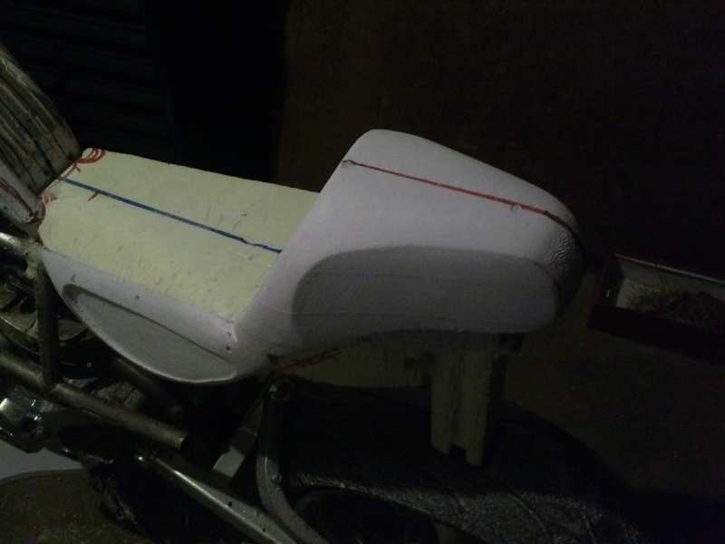

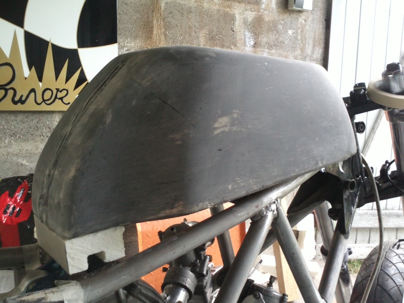

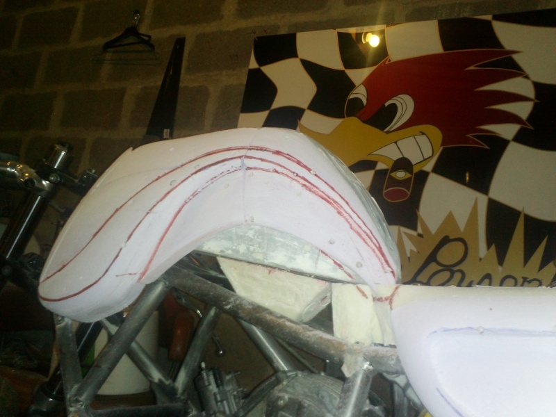

bon voilà j'ai continué sur l'arrière, j'ai refait le cache latéral puis le cul de selle. Il faut encore que je remette de la matière sur l'avant de la selle car il manque a vue de nez 5, 6 cm
vue de 3/4 arrière:
puis je viens de commencer le coté droit, vive l'arrachage de cheveux (ça va j'en ai plus de trop,lol) pour faire la symétrie
donc voilà je retourne me faire les cheveux dans le garage

Re : 600 cougar...
« Réponse #146 le: 12 août 2013, 20H 25mn 52s »
J'veux pas dire, mais ça pas l'air très symétrique tout ça!  :lol:
  • Messages: 271
    • team twin 2000
Re : 600 cougar...
« Réponse #147 le: 12 août 2013, 22H 03mn 17s »
oh non, y a encore du boulot mais je me rassure, j'ai entendu dire qu'on voit pas les 2 cotés en même temps  :lol:
god save the twin
cafra,wath else?
Re : 600 cougar...
« Réponse #148 le: 13 août 2013, 09H 09mn 54s »
Je te charrais, franchement c'est nickel  :thumbsup: Tu vas pouvoir te lancer dans la sculpture après tout ça!  :D
