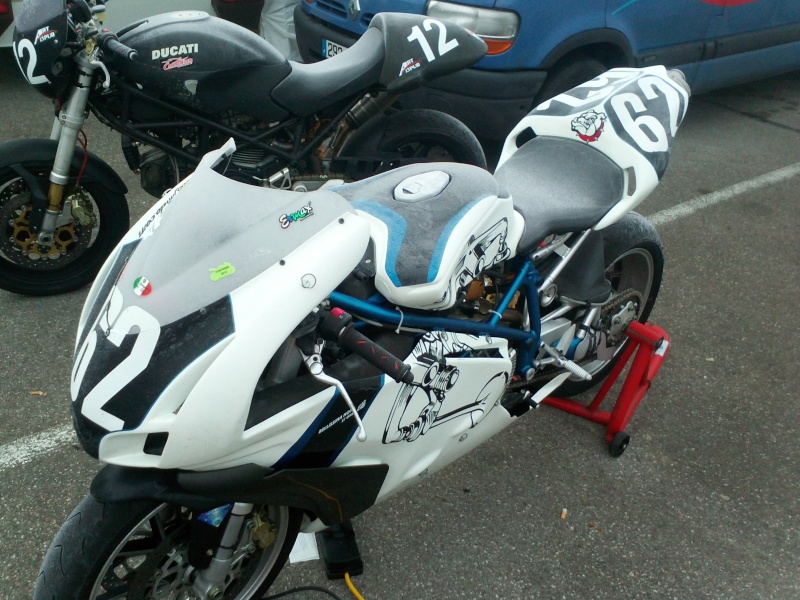

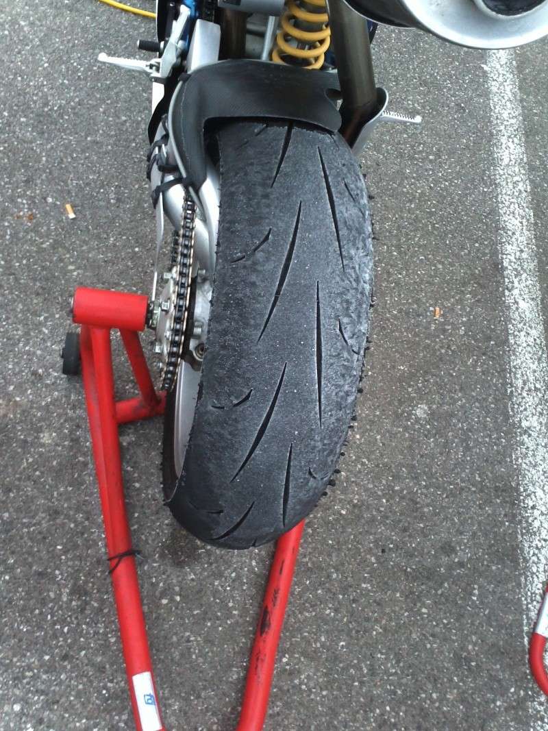

merci à tous c'est super sympa. Le nouveau tracé est beaucoup mieux sur le virage 3 et 5, bon y a toujours un creux sous le pont. Il y aussi 2 raccords, c'est dommage sur un circuit quasi neuf  :siffler: mais super grippe apparament.
bon on a pas eu de pluie, par contre niveau chauffe c'était près de 0 voir très près  :cry: ça piqué aux doigts, mais on a trouvé une super solution pour lutter contre le froid le soir  :cheers: :cheers: :cheers: :cheers: :cheers: :cheers: :cheers: et encore plus.
bonne petite fiesta le samedi soir pour arroser mes 32 printemps  :thumbsup:
sinon mon proto avec le nouveau faisceau avec le power commander et la boite à air c'est démant, mais j'avais pas la bonne démule  :cry:
des ptites photos du dimanche matin à 8h pour vous avoir une idée
mais bon un grand soleil après, et le dimanche après midi c'était nickel  :thumbsup:
mais dur dur la reprise  :siffler:

je connaisais les fruits givré mais là la moto c'est une première  :D le dimanche après midi il faisait beau et un peu plus chaud  :thumbsup:

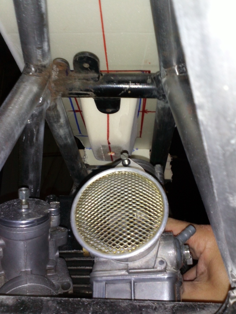

détourage grossier des grandes lignes:
ensuite je commence à travailler sur un coté:

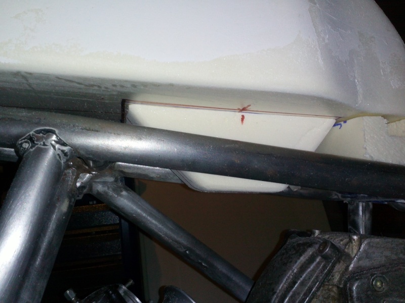

ensuite devant j'ai trouvé une solution pour le braquage:
donc voilà il me reste plus qu'à finir la symétrie puis remettre une plaque sur le dessus pour finir en hauteur

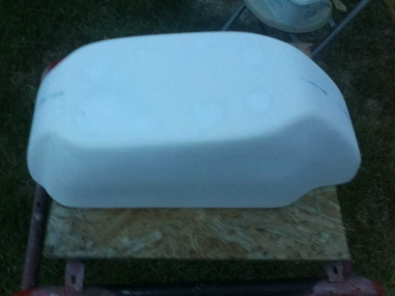

bon ça avance pas mal, les grandes lignes sont faites je vais passer avec du papier plus fin pour attaquer la finition
voilà où j'en suis arrivé:
pose du dernier "étage":
et voilà après ponçage pour rattraper la première partie
une fois les finitions fait il me restera plus qu'à faire un puit en dessous pour le robinet et je pourrais m'attaquer au moulage

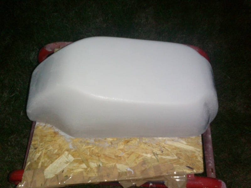

Merci à vous. J'ai fini les finitions de la matrice, pose d'enduit sur les trous de vis puis mise en peinture pour obtenir une surface bien lisse
puis la peinture:
logiquement tout devrait être prêt pour attaquer le moule ce week end si j'ai le temps
pour après j'ai fais un puits pour le robinet d'essence
voilà, à plus pour la suite

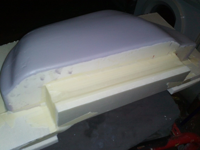

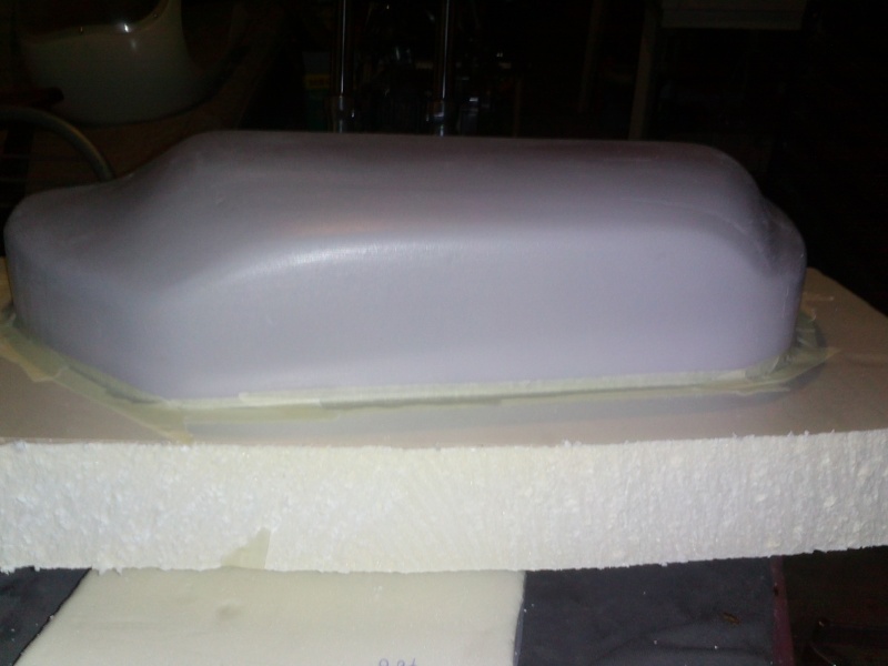

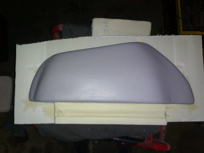

Bon voilà, je viens de finir de préparer pour la première partie du moule. J'espère qu'il on du plâtre en stock demain matin
j'ai repéré le milieu du réservoir puis découpé la silhouette du réservoir dans du polystyrène afin de faire le plan de joint entre les 2 parties
voilà ce que cela donne
en espérant que le moulage au plâtre se passe bien  :cry:

« Réponse #118 le: 06 juillet 2013, 07H 59mn 07s »
oui je vais faire  un fond. là j'ai fais 2 cotés pour faire la pièce en un bloc comme ça la "soudure" des éléments se fera en dessous. J'ai pris cette option pour que le raccord ne soit pas sur le coté car je souhaite faire un niveau transparent sur les 2 cotés.

« Réponse #119 le: 07 juillet 2013, 10H 34mn 07s »
bon voilà mes 2 cotées pour le moule du réservoir sont fait, il me restera plus que le fond de la matrice à finir et faire le moulage
voilà le résultat hier soir, là ils sont entrain de sécher sous un beau soleil:
bon je vais voir pour finir le fond du réservoir  :thumbsup:
