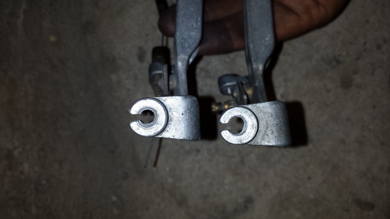

Comme j'aurai un PR19 et PR18 je ne pourrait plus mettre la commande du starter alors j'ai mis une poignée de 996 avec starter intégré.
J'ai du changer le support de cable de la rampe :
différence de diamètre :

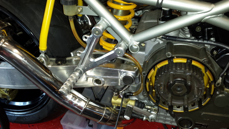

« Réponse #255 le: 31 août 2015, 17H 36mn 22s »
Non mais j aime pas le montage sur les repose pied la pédale de frein ne va pas avec le sélecteur direct de vitesse
Je préfère les 2 dans le même sens
Maintenant je n ai pas encore remis les support de carénage et il me semble qu une patte se fixe ici
  • Messages: 16 863
Re : REMISE EN ROUTE - Restauration 888
« Réponse #256 le: 31 août 2015, 18H 13mn 12s »
Je pense que tu peux te passer de la patte du carénage (je n'en ai pas à gauche).
Après si le MC ne butte pas dessus, tu peux la mettre quand même, comme pour le support de la barre antidribble.

C est pour cela que j ai changer le support de la rampe
L avantage d avoir pas mal de stock de piece de diverse ducati
