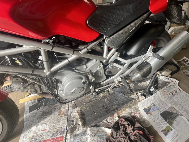

J’ai eu pitié de mémère et je lui ai nettoyé la chaine et alentours … bonjour,  :cheers: l’aspect des journaux, une fois l’essence F évaporée
Elle en avait bien besoin. D’ailleurs, je lui offrirais bien un graisseur « automatique » pour limiter le coté « colle » de la graisse :cry:.
À moins que je le pose plutôt sur le MTS…🤔

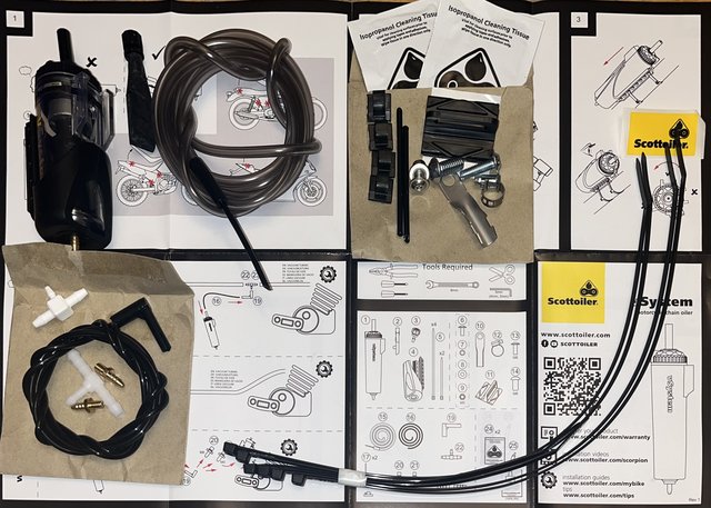

Merci pour tous vos bons conseils :D, j’ai donc tranché, et choisi ça:
Je me dis que je vais p’t-etre bien le poser sur le MTS - j’ai pris le modèle « micro » pour le poser plus facilement, car il n’y a pas des masses de place parfois sur nos montures
  • Messages: 13 181
Re : Mon 1000Sie bientôt chez le cardiologue?
« Réponse #435 le: 22 octobre 2025, 00H 04mn 56s »
Tu veux pas le poser sur la SSie plutôt ?
Comme ça je pourrai faire un copier-coller  :lol:
  • Messages: 3 336
« Réponse #436 le: 22 octobre 2025, 09H 06mn 23s »
J'ai le cobbra 2 https://www.cobrra.co.uk/ . Et sur MTS, et sur SSIE.
MTS : le graisseur est posé à la place de l'une des prises DIN (à gauche), le tube suit, fixé avec des colliers, le patin du dessous du brocillant. L'huile c'est bien mieux que la graisse MAIS ça repeint un peu l'étrier de frein arrière sur la MTS, même si en phase de graissage (ça dure 3 minutes) je doit rouler à moins de 50km/h sinon, l'huile finit en goutelettes partout sauf sur la chaine.
Sur le SSIE ce n'est pas la place qui manque pour caser un graisseur. De mon expérience toutefois ; plus le tube capillaire qui amène l'huile est court, mieux c'est : la viscosité de celle-ci peut beaucoup varier en fonction de la chaleur moteur/cadre sur nos machines.

J'avais monté un ScottOiler sur ma Monster1000Sie aussi, puis sur le S4R 998, puis sur ma KTM 990 Adventure.
Ca demande un peu de boulot, de réglage, de surveillance (au début surtout), mais c'est quand même bien pratique : l'huile ne colle pas et se nettoie assez facilement, le kit chaine reste donc propre, tu pars pour 500 à 1500km avec un résé. plein et une petite fiole (pas une grosse bombe d'aérosol chiant à mettre sans béquille d'atelier) dans les bagages pour les road-trip sans te soucier de plus, la durée de vie du kit chaine peut jusqu'à doubler,...
Faut juste faire gaffe que ça barbouille pas trop (au risque que ça repeigne le coté gauche du pneu), que le résé. ne se vide pas complètement (sinon les bulles d'air le désamorcent, et tu as beau re-remplir, ça ne coule plus).
Après plus de 100.000km avec ce système, je n'ai pas renouvelé sur la 990 SMT car je roule nettement moins. Je suis passé au lubrifiant sec "PDL" (Profil Dry Lube).
