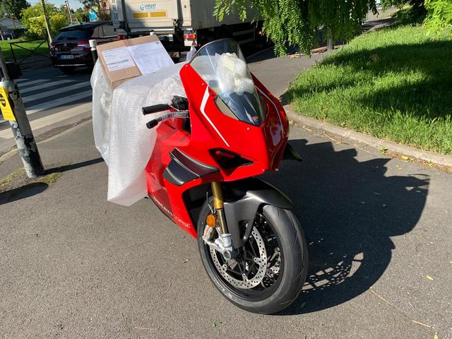

Un pote qui vient de recevoir sa nouvelle meule  :P
  • Messages: 11 015
Re : Topic de la Panigale V4
« Réponse #953 le: 25 juin 2019, 21H 35mn 48s »
Ben dis-lui de la recouvrir vite, avec le temps qu'il fait,  elle va surchauffer.  :D
