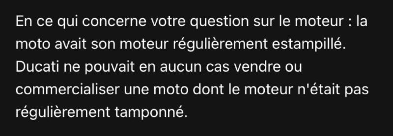

« Réponse #142 le: 27 octobre 2020, 16H 46mn 05s »
Du nouveau sur mes recherches :
Maintenant je sais de manière certaine que le moteur ou en tout cas les carter moteurs ne sont pas ceux d’origines. Reste à identifié l’origine de ce moteur par test avec acide, ultrasons, Rayons X pour retrouver les numéros.
Plusieurs hypothèses :
1 - Moteur de 916 volé et effacement des numéros
2 - Moteur volé  d’une autre cylindrée et effacement des numéros
3 - Moteur acheté d’occasion légalement et sans numéro ( difficilement prouvable sans facture)
4 - Carter acheté d’occasion sans numéro de série ( difficilement prouvable sans facture)
Je vais voir avec l’ancien propriétaire comment on s’arrange.
Reste aussi les assurances en cas d’accident, les FO en cas de contrôle, la revente si je décide de la garder moyennant arrangement avec l’ancien propriétaire  ...
Extrait du mail du service support de Ducati en Italie :
« Modifié: 27 octobre 2020, 17H 05mn 13s par 2roues »
