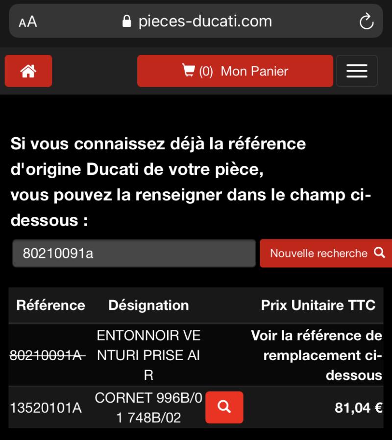

Encore une preuve qui justifie la piste de la 996 les cornets sont ceux de la 996 :
En tout cas merci à tous pour votre aide ça m’a bien dépanné 👍.
Pour les cornets d'admission, tu peux pas juger si ce sont ceux d'un 996 ou 916 car ce sont exactement les mêmes avec la même référence!^^

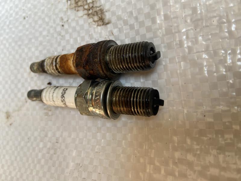

Rien qu'à voir l'état de la bougie, j'en serai pas aussi certain, surtout côté méca...  :?

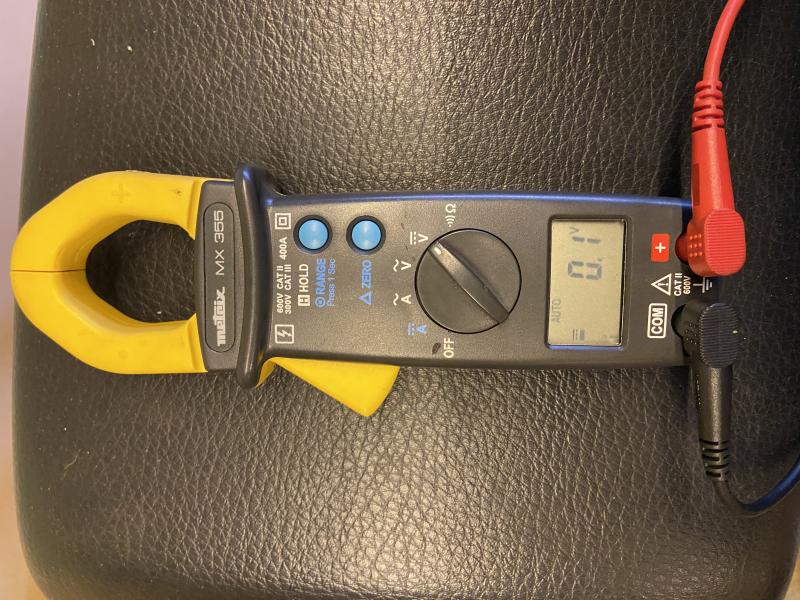

Salut à tous,
En démontant mes bougies je vois qu’elles sont noires.
J’en déduis qu’elles sont trop riches. Je compte les changer avant tout réglage.
Après quelques recherches et questions sur le forum je comprends que le réglage de la richesse se fait via la vis de richesse au dessus de l’eprom.
Dévisser = augmenter le voltage (max 5V) = augmenter la richesse
Visser = diminuer le voltage (min 0V) = diminuer la richesse.
La mesure du voltage se fait entre les bornes de la vis de richesse.
Dans mon cas j’ai mesuré 4.9V. Cela confirme la couleur noire de mes bougies.
Y’a t’il une valeur par défaut pour cette tension ? Ou un nombre de tour à faire ?
Faut-il obligatoirement retoucher au ralenti, à l’ouverture des papillons, faire une mesure du CO2 si on touche à la vis de richesse ?
Voici une photo de mes bougies, de mon appareil de mesure (pour vous montrer comment il est paramétrer) ainsi que de la vis de richesse avec 2 flèches qui pointe sur les bornes qui m’ont permis de prendre ma mesure :

De mémoire c’est 270deg les butées du potentiomètre, avec la valeur neutre au centre (ni + ni -) le mieux c’est de le toucher lorsque on règle l’injection avec de quoi mesurer la richesse, mais faut être équipé. Regarde le manuel atelier, de mémoire tout est bien expliqué.

270 deg, bah pour mesurer bon courage 😅.
J’ai baissé la tension a 2,5V en faisant ça je ne pense pas prendre de risque vu la couleur des bougies. Je vais regarder le manuel voir si au lieu d’une valeur en degré je trouve une valeur en V.
