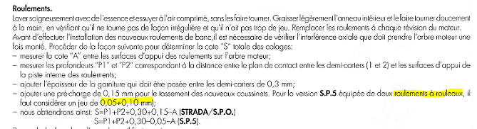

Je viens de mettre la main sur le manuel d'atelier du 888 SP5 :
Bien vu 996Corsa16  :cheers:

Après discussion avec les gars de Desmo French design ( Merci à eux pour leur accueil et conseils), j'ai du sortir les frettes alors que je pensais en avoir fini avec cette partie.
Suite au microbillage, ils m'ont mis le doute sur l’éventuelle présence de microbilles au niveau des puits de lubrification des frettes. Bien m'en a pris, même si ce n’était pas flagrant il y en avait bien...
Remontage des frettes dans la foulée, test du jeu du vilebrequin qui tombe complètement dans les choux, obligé de repasser les carters au four afin d'enfoncer un peu plus les frettes.
Je voulais franchement éviter ces aller/retour au four sachant que les roulements de vilo sont déjà en place mais je me rassure en me disant que je ne chauffe pas à plus de 120C...
Au final, le feu me semble pas mal :
La tolérance est de 0,05 à 0,10 donc je sus bien dans la tolérance maintenant reste à voir si il vaut mieux être plus proche des 0.05 ou des 0,10...

Quelques infos,
Les dernières pieces devant arriver cette semaine, j'étais plutot confiant pour finir le bas moteur en fin de semaine.
J'ai nettoyé tous les conduits de lubrification avec des goupillons et j'ai calé la boite.
Le calage me semble ok. J'ai mesuré l'espace entre les crabots comme conseillé dans le manuel d'atelier mais je ne vois pas vraiment comment les mesures peuvent-être différente.
Grosse déconvenue coté vilo, J'ai du repasser les carters au four ( chauffé à 110 degrés) et les frettes ont bougées. Au depart j'avais un jeu de 0,07 puis après passage au four jeu négatif et maintenant j'ai 0,15.
Je trouve aussi qu'un des deux roulements de vilo est bruyant, bref plutôt soûlé en ce Dimanche soir...
« Modifié: 15 janvier 2023, 21H 44mn 21s par acme »
