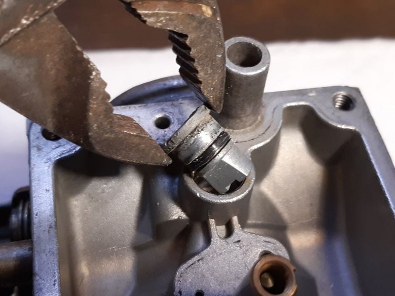

couvercle filtre à air ouvert= dynojet ... sinon t'as un gros veau qu'avance plu  :sm19:
Pas d'accord, un bon réglage (changement de gicleurs et de réglage d'aiguille) permet déjà de mieux respirer.
Avant les FCR, il y a les Dell, plus rares, et moins chers ...
