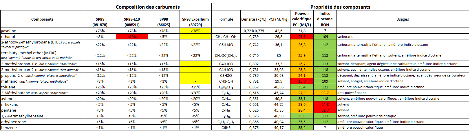

Est-ce que le SP98 est mieux pour nos moteurs ou pas que le SP95 (E5) ou même SP95-E10 ?  :|
That's the question.  :bowdown:
Certains constatent et affirment que leur véhicule consommerait moins (jusqu'à -10%) au sans-plomb 98 qu'au 95, que le moteur tournerait plus rond, serait plus onctueux et plus doux, qu'ils démarrerait mieux à froid, etc... mais qu'en est-il sinon de la réalité, au moins des explications techniques qui pourraient se cacher derrière ces écarts de comportement d'un moteur avec différents carburants.
La première question est donc de savoir ce qui différencie un SP98 d'un SP95...
On peut d'abord regarder la fiche carburant du SP98 (dit autrement la norme qui définit ce à quoi DOIT légalement répondre un carburant, en Europe) comme par exemple ici :
     https://www.zeller.fr/wp-content/uploads/2021/09/FT-SP-98-ZELLER.pdf
Si on la compare à celle d'un SP95 (ex. ici), on constate que la seule et unique différence légale entre un SP95 et un SP98 est l'indice d'octane (ou RON) qui passe de fait, de 95 à 98.
Si on s'intéresse en plus au SP95-E10 désormais plus courant, on ajoutera une différence qui est le taux d'éthanol maximal de 10% (en volume) dans le SP95-E10, contre 5% dans les SP98 et SP95 (par conséquent aussi respectivement appelés SP98-E5 et SP95-E5).
Légalement parlant, rien n'indique ou n'oblige donc un pétrolier à faire en sorte que le SP98 soit "meilleur" que les SP95, sur d'autres critères (ex. : densité, pouvoir calorifique, capacités détergentes, tenue dans le temps, etc...) que ces 2 critères là ; taux d'éthanol et indice d'octane.
Voyons déjà en quoi ces 2 critères ont un impact :
(1) Le taux d'éthanol (toute chose étant égale par ailleurs) a un impact sur le pouvoir calorifique (c'est à dire la quantité d'énergie contenue dans une unité de masse, ou de volume de carburant, donc dans la "quantité de travail" qu'on va pouvoir en extraire), car il y'a en effet un écart de pouvoir calorifique inférieur (PCI) important entre essence et éthanol :
    - essence : 42.6MJ/kg (valeur théorique moyenne puisque non réglementée)
    - éthanol : 26.8 MJ/kg (là c'est de la chimie pure, soit un écart de -37.1%)
... qu'il convient toutefois de combiner avec la différence de densité de ceux-ci, puisqu'on achète et qu'on calcule nos consommations de carburant au litre et pas au kg. Donc densité :
    - de l'essence : 0.748 kg/L
    - de l'éthanol : 0.782 kg/L (+5.5%)
... ce qui donne en effet un écart de pouvoir calorifique volumique (énergie par litre) quand même significatif :
    - de l'essence : 31.84 MJ/L
    - de l'éthanol : 21.15MJ/L (-33.6%)
Sauf qu'on parle pas ici de cramer de l'éthanol pur, mais ;
  - du SP95-E10, constitué en volume de 90% d'essence et 10% d'éthanol (il convient donc de faire une bête moyenne pondérée entre les chiffres précédents en volume, et on arrive à) qui a donc un pouvoir calorifique volumique de [90%*31.84 + 10%*21.15 =] 30.77 MJ/L,
  - du SP98 qui contient lui 5% d'éthanol, (même méthode et on trouve alors) et son PCI de 31.31 MJ/L.
Ca fait un écart de seulement +1.74% de pouvoir calorifique en plus pour le SP98-E5 par rapport au SP95-E10.
De part ce seul écart de taux d'éthanol, on pourrait donc s'attendre à consommer -1.74%, ou à développer +1.74% de puissance en couple en sans plomb 98, par rapport à du SP95 (si on ne considère QUE l'aspect taux d'éthanol).
Ca n'est toutefois pas ce qu'on constate avec l'éthanol par exemple, puisqu'on sait qu'on peut tirer nettement plus de perfo. d'un moteur tournant à l'E85 (malgré son PCI faible) qu'au sans plomb. Il y'a bien entendu les raisons liées à d'autres critères (son meilleur indice d'octane, au moindre cliquetis, à des niveaux de température échappement atteintes en E85 plus basses, permettant des réglages plus agressifs, etc...) mais il y'a aussi un aspect purement "chimique" qu'on a jusqu'ici pas considéré.
A l'inverse, on sait que l'hydrogène a un très fort pouvoir calorifique (119.93MJ/Kg) soit presque 3 fois supérieur à celui de l'essence, et pourtant, un moteur thermique à hydrogène, dérivé d'un moteur essence produit BEAUCOUP moins de puissance (voir la BMW Hydrogen7 de 2009, dont le V12 6.0L passait de 445 à seulement 260ch en hydrogène).
Si on parle de puissance, il faut comprendre une chose ; ça n'est pas tant (ou pas seulement) le pouvoir calorifique du carburant qui joue, que l'air qu'on va pouvoir bruler. En effet, un moteur essence travaille à richesse 1, et même à richesse supérieure à 1 en pleine charge. C'est donc bien la quantité d'air que peut admettre le moteur qui va limiter la quantité de carburant qu'on peut brûler avec (à la stœchiométrie, le surplus servant juste à refroidir le moteur), et qui va limiter la puissance.
Si on met un carburant très énergétique, mais qui consomme beaucoup d'air pour brûler (comme l'hydrogène), on comprend assez vite qu'on ne pourra pas en injecter beaucoup, et que les perfo. en seront affectées, à la baisse. La seule bonne façon de raisonner est donc de considérer ce qu'on peut faire avec l'air qu'on a (car ce n'est pas en passant d'un carburant à un autre à la pompe que on n'améliorera évidemment pas la capacité de remplissage en air du moteur). Ainsi, l'essence a un rapport stœchiométrique de 14.7 (grammes d'air pour brûler 1g d'essence), quand celui de l'éthanol pur n'est que de 9.9.
Ainsi, si on raisonne sur le fait qu'un moteur puisse au maximum avaler 1000mg d'air par cylindre et par cycle (plutôt un chiffre d'un 4 cyl. 2L suralimenté mais on va simplifier) ;
 - en SP95-E10, avec un AFR théorique de (90%*14.7 * 0.748 + 10%*9.90 * 0.782) / (90%*0.748 + 10%*0.789)= 14.16, on va pouvoir bruler au maxi. 1000/14.16 = 70.64 mg/cp
 - en SP98-E5,   avec un AFR théorique de (95%*14.7 * 0.748 + 05%*9.90 * 0.782) / (95%*0.748 + 05%*0.789) = 14.43, on va pouvoir bruler au maxi. 1000/14.43 = 69.30 mg/cp
Le carburant SP98 (ou E5) au lieu du SP95-E10 est certes plus énergétique, mais à même masse d'air, on ne peut en brûler que moins !  :(
Cette masse de carburant injecté équivaut en volume (puisqu'à chaque fois, on doit revenir en volume et pas en masse, parce que le taux d'incorporation de l'éthanol (E10 ou E5) est en volume et non en masse, et qu'on ne peut donc pas faire les calculs autrement) :
 - 70.64mg divisé par une densité théorique de (90%*0.748+10%*0.789) = 0.751 kg/L, un volume de 94.00mm3/cp en SP95-E10,
 - 69.30mg divisé par une densité théorique de (95%*0.748+05%*0.789) = 0.749 kg/L, un volume de 92.47mm3/cp en SP98-E5,
Ce volume de carburant injecté va donc dégager une énergie de :
 - 94.00mm3/cp multiplié par le pouvoir calorifique volumique de (90%*42.6+10%*26.8 ) = 30.77 MJ/L, soit produire 2892.70 joules par cycle et par cylindre en SP95-E10,
 - 92.47mm3/cp multiplié par le pouvoir calorifique volumique de (95%*42.6+05%*26.8 ) = 31.31 MJ/L, soit produire 2895.10 joules par cycle et par cylindre en SP98-E5 (soit seulement +0.08%).
Aussi, bien que le SP98-E5 soit +1.74% plus énergétique que le SP95-E10 à cause de son taux d'éthanol moindre, il ne va augmenter les perfos. (par rapport à du SP95-E10 et à cause de ce moindre taux d'éthanol) que de +0.08% !
En auto., on a coutume de dire qu'un client moyen ne ressent pas un gain de perfo. inférieur à environ +10% ou au moins égal à +20~30Nm, alors 0.08%...
Tout ceci n'étant valable que si on raisonne à iso-réglage d'avance à l'allumage, c'est à dire en ne considérant que les effets énergétiques (pouvoir calorifique, densité et rapport stœchiométrique) du carburant, et pas l'effet de l'indice d'octane supérieur d'un SP98, qui permettrait un moindre cliquetis, et donc potentiellement d'adapter le réglage.

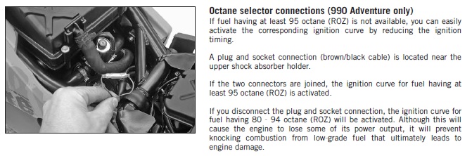

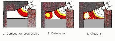

(2) L'indice d'octane est, comme son nom l'indique (ou presque :siffler:) une échelle gradée adimensionnée qui caractérise la capacité du carburant à ne PAS s'enflammer tout seul, puisque dans un moteur essence (ou "à allumage commandé"), on souhaite déclencher la combustion au moment opportun ; au moment de l'allumage donc (à contrario du diesel, dans lequel le mélange s'enflamme seul -sous réserve qu'on ait déjà injecté du carburant- quand les conditions de température et pression sont atteintes lors de la phase de compression moteur).
Il existe en fait 2 indices d'octane, le RON (couramment utilisé) et le MON (plutôt utilisé en développement / recherche) ce dernier affichant des chiffres plus bas pour un comportement similaire (un RON95, ça vaut à peu près un MON~85). Il existe l'indice anti-cliquetis ou l'AFI qui est en fait la moyenne du RON et du MON.
Le principe de définition de cet indice est de comparer le comportement (en auto-allumage) du carburant testé qu'on souhaite caractériser, à un mélange de 2 espèces chimiques "pures" ; l'iso-octane (ou plus scientifiquement du "2,2,4-Triméthylpentane" :D) et le n-heptane, dans un moteur "type" parfaitement défini, en conditions labo. réglementées. Un carburant ayant un RON95, se comporte donc (en auto-allumage), comme un mélange de 95 % d'iso-octane qui est résistant à l'auto-inflammation (son indice est de 100 par définition) et de 5 % de n-heptane, qui lui s'auto-enflamme facilement (son indice est de 0 par définition). De fait, les indices au delà de 100 sont extrapolés par calculs, et non le carburant "ne contient pas" de l'octane.
Mais revenons à l'auto-inflammation, puisqu'il y'en a en fait de 2 types :
- la moins connue (et la moins problématique pour nous en moto), le "super-cliquetis" ou rumble, ou LSPI (pour « low speed pre-ignition » soit pré-allumage à faible vitesse) ; celui-ci consiste dans le fait que le mélange carburé s'auto-enflamme brutalement et en masse avant même l'allumage, en phase de compression ; on a alors un volume de chambre qui se réduit, ET une combustion brutale qui augmente subitement la température, donc la pression du mélange dans un volume qui déjà devient de plus en plus petit. On a alors une augmentation extrêmement élevée de la pression qui peut, en ne serait-ce que quelques tours moteur conduire à une casse irrémédiable de celui-ci.
Ce phénomène est particulièrement connu sur les moteurs suralimentés, et à bas régime. Il est lié à la température, la pression, mais aussi à des phénomènes liés à de la consommation ou la composition de l'huile moteur (certaines huiles notamment chargées en calcium favorisent le rumble).
- la plus connue, le cliquetis (knock en anglais), consiste lui dans le fait qu'une fois que l'allumage ait été déclenché, et que le front de flamme se propage depuis la bougie vers les bords du cylindre et le piston, créant une augmentation de la température et pression dans le cylindre, une ou d'autre(s) partie(s) du mélange carburé s'enflamme(nt) dans leurs coins d'elle(s) même, et parfois "en masse" ;
Au lieu d'avoir un front de flamme, on en a alors plusieurs, qui en se percutant les uns les autres génèrent des ondes de pression qui viennent alors "rebondir" sur les parois du cylindre, et générer des oscillations de pression fortes, et donc un gros dégagement d'énergie... à terme destructeur pour le moteur (grignotage de piston, segment, soupapes).
Le cliquetis est accentué par des températures (moteur ou d'admission) élevées, par des points localement chauds dans la chambre de combustion (ex. de la calamine qui "charbonne"). Il est d'autant plus risqué que la combustion est lente, puisqu'on a alors beaucoup de temps entre l'allumage, et la fin effective de la combustion (moment où tout le carburant ou presque est brûlé), temps pendant lequel l'auto-allumage peut se développer. Il y'a donc peu assez de soucis à haut régime, car le temps de combustion est court, du fait de turbulences internes importantes qui augmentent la vitesse de déplacement du front de flamme.
Différentes solutions existent pour éviter l'auto-allumage :
S'il s'agit de cliquetis, il convient :
- de réduire l'avance à l'allumage, donc allumer plus tard avec une pression et température de chambre au moment de l'allumage supérieure pour avoir une vitesse de front de flamme plus rapide, et ne pas laisser le temps au cliquetis de se développer. Cela dégrade la puissance et augmente la consommation.
- d'enrichir, ce qui contribue à réduire la température du mélange et donc moins favoriser l'auto-inflammation. Cela augmente la consommation et la pollution.
- réduire le couple (la puissance) ; admettre moins d'air et ainsi s'éloigner des zones de forte température et pression en fin de compression,
- ou par construction, choix ; baisser le taux de compression du moteur, mieux refroidir l'air de suralimentation, choisir un carburant avec un RON supérieur.
S'il s'agit de rumble, il ne faut surtout pas réduire l'avance à l'allumage, puisqu'on laisserait au contraire plus de temps au pré-allumage (auto-allumage AVANT l'allumage commandé) pour se développer. Il faut donc pouvoir dissocier les 2, et dans le cas du rumble, il convient de :
- augmenter l'avance à l'allumage (si on le peut vis-à-vis du cliquetis),
- enrichir, ce qui contribue à réduire la température du mélange et donc moins favoriser l'auto-inflammation. Cela augmente la consommation et la pollution.
- dans le pire des cas couper l'injection sur le(s) cylindre(s) considérés. Cela conduit à une brutale baisse de puissance et augmente la pollution (le catalyseur reçoit de l'O2 et ne sait plus traiter les NOx)
- ou par construction, choix ; baisser la suralimentation à bas régime, baisser taux de compression du moteur, travailler sur le refroidissement (moteur et air de sural.), la composition et la consommation d'huile, etc...
On peut donc contre-carrer l'auto-allumage, et notamment le cliquetis qui nous intéresse ici en moto, en temps réel sur un moteur, mais pour ça, il faut être en mesure de le détecter, puis de corriger, et pour ça, il n'y a pas 50 solutions :
- soit on a des capteurs de pression cylindre (un par cylindre), comme en labo., voir les courbes ci-dessus, ou en Formule 1, mais pratiquement personne n'utilise ça en série).
- soit on a des capteurs d'ionisation de chambre de combustion (un par cylindre) qui mesurent la conductivité du mélange gazeux au bornes des électrodes de la bobines... mais là, c'est de la recherche pure.
- soit on utilise un ou des capteur(s) de cliquetis, c'est à dire un bête accéléromètre vissé au bloc moteur (ou à la culasse) qui mesure les vibrations de celui-ci, et notamment celles liées au cliquetis, généralement assez identifiables dans une fenêtre que quelques kilo-hertz de fréquence.
On mesure les vibrations (dans des fenêtres angulaires données), on filtre tout ça, on compare au niveau de bruit ambiant moyen, et quand ça dépasse et de combien, on considère qu'on a du cliquetis.
Sauf que ce capteur n'est que très rarement utilisé en moto (en tout cas par le passé), à part sur certaines marques ou certains modèles ;

Sur un moteur sans capteur de cliquetis, il n'y a donc qu'une solution : régler le moteur pour qu'il ne cliquète pas (jamais !) avec le carburant préconisé par le constructeur, tout simplement. Donc si le moteur est conçu pour du SP95-E10, on le règle en conséquence (avec de la marge de sécurité), puis par la suite sans capteur de cliquetis, il ne tirera donc pas parti d'un RON supérieur.
Et si par malheur le moteur est amené à utiliser un mauvais carburant (bien plus mauvais que celui utilisé pour le régler) on peut parfois alors avoir des artifices, comme par exemple chez KTM qui :
- sur ses 990 Adventure, simple prise à débrancher sous la selle, pour faire basculer l'ECU sur un réglage dégradé en avance supportant ces mauvais carburants ;
- par la suite, sur les 1190, jusqu'en 2016 mettait un dongle (60312953000) pour les utilisations de mauvais carburant (indice 80... je présume MON80 et pas RON80). Ca n'est plus le cas aujourd'hui, et les motos ne devraient pas supporter ce genre de carburant non (pour rouler pépère oui, mais en tout cas pas s'il s'agit de taper dedans à pleine charge), d'ailleurs le manuel utilisateur d'une 1090R indique clairement de ne pas mettre en deçà du RON95 (page 291), de ne pas dépasser les 10% d'éthanol, ni d'utiliser de carburant contenant du méthanol.
Sans ça, ni capteur de cliquetis, un moteur ne peut que supporter des carburants ayant un indice d'octane au moins égal à ce pour quoi il est préconisé et réglé (au risque de cliqueter en dessous), et il ne tirera pas de gain à utiliser un indice d'octane supérieur puisqu'il n'a aucun moyen de le détecter.

Ensuite, j'ai regardé ce que ça contenait, et dans quelles proportions mini./maxi. C'est chiant  :oops: car l'ordre des composants n'est pas le même d'une fiche à l'autre. Dans certains cas, le nommage même des composants change aussi :
- le méthanol est parfois appelé "alcool méthylique" (facile),
- le propane-2-ol aussi nommé "isopropyl alcohol"
- je soupçonne le "tert-butyl methyl ether" d'être aussi appelé "oxyde de tert-butyle et de méthyle" (en tout cas, dans les fiches, ils ont les mêmes identifiants REACH #: 01-2119452786-27, EC: 216-653-1, CAS: 1634-04-4, Index: 603-181-00-X)
(cliquer pour zoomer)
En fait, les SP95-E5, SP95-E10 et le SP98 ont exactement les même fiches sécurité, au taux d'éthanol près !
Seul le SP98 Excellum de Total affiche des composants... en moins, et pas en plus des autres carburants (alors qu'on pourrait s'attendre à y voir des additifs supplémentaires)
Certes ces composants absents du SP98 Excellium sont des carburants pénalisants (surtout le méthanol) pour le pouvoir calorifique (entre 15 et 26 MJ/L quand celui de l'essence est à 32) mais comme on ne connait pas les proportions dans lesquelles ont pouvait les trouver dans du SP95, SP95-E10 ou SP98 (les chiffres indiqués ne donnant que des valeurs maxi pas cohérentes entre elles, sinon on arrive à un total de >250%), difficile de conclure qu'en supprimant ces constituants (et par quoi ils sont remplacés en proportion) ça ait réellement un impact.
Dès lors, dire que le SP98 a un plus haut pouvoir calorifique qu'un SP95 et que donc un moteur consomme moins ou marche mieux à cause de ça, ça n'est une nouvelle fois pas possible sur cette base.
En fait, je soupçonne que ces fiches de sécurité ne donnent que les composants principaux des carburants (naturels issus de la distillation, limités par la norme comme le benzène, ou ajoutés comme les composés oxygénés -limités eux aussi-, comme l'éthanol, ETBE ou MTBE), et pas les additifs (?) qu'on doit pouvoir trouver en faible concentration (par ex. <1%) et qui sont potentiellement bien plus nombreux que ceux listés là, et qui, s'ils étaient donnés, fournirait la "recette de cuisine" à la concurrence.
