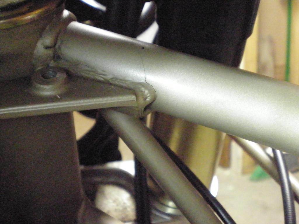

Le point à contrôler, qui me fait le + peur, concerne les éventuelles fissures du bras oscillant et du cadre.
Pouvez vous me dire où regarder plus précisément et si ces fissures sont bien visibles?  Et si jamais est-ce réparable?

Pour le cadre, c'est autour de la colonne de direction et surtout au niveau de la fixation avant du réservoir.
Pour le BO, c'est bien souvent la soudure avant au niveau de l'axe sur le moteur.
Mais normalement après 1995 c'est sensé être mieux avec un nouveau BO qui a un renfort un peu plus gros.

Pour le cadre, les fissures sont bien visibles à condition de savoir ce qu'on cherche. C'est vraiment très fin, à peine un "cheveu". Un peu comme si on avait fait un trait au crayon fin. La teinte du trait est rouille foncé ou noir si c'est "frais".
Sur les '97 qui ont un petit gousset de renfort, elle démarre aux extrémités gauche et droite du gousset et montent vers le haut de la colonne.
Google, recherche "900SS cracks" ou "900SS cracked frame".
Ca se présente le plus souvent comme sur la première photo, et plus rarement comme sur la seconde.
La mienne ('97) présentait une amorce de fissure à l'achat du côté gauche du gousset. un fin "trait de 3/4mm. J'ai mis un repère pour voir si ça progressait. Verdict: +5mm en quelques centaines de bornes. J'ai démonté et j'ai caissonné l'avant du cadre avec des gousset sur mesure soudé par un pro...
Avantage: c'est ferme et définitif.
Inconvénient: c'est impossible de reproduire exactement la teinte du cadre, donc peinture du cadre complète ou raccord visible (moins grave pour les demi-carénages qui masquent plus le cadre que les flancs complets).
Pour le B.0., si j'avais gardé la 900, j'aurai installé un set de B.O. de 600/750 en acier par sécurité. J'aurais conservé le mien pour la revente.
« Modifié: 02 avril 2022, 14H 22mn 09s par Borgward »

Le cadre est réparable, mais c'est quand-même un boulot.
Tu dois déjà trouver un soudeur qui te fera le travail, dénuder au moins partiellement la moto et lui amener.
La fabrication des goussets, c'est aussi du taf.
Si tu veux une facture, ça risque d'être assez "chaud"; il engage sa responsabilité sur une des zones les plus critiques de la moto. Et pour la revente, sans la facture de l'artisan, ça va être difficile.
Souder ou changer le B.O. c'est une promenade de santé par contre.

Pour le cadre, je ne démonte pas (juste protéger autour), mais surtout percer un trou (2 mm) en bout de fissure pour l'arrêter avant de ressouder.

Pour souder les goussets au cadre, tu dois démonter le carénage, l'araignée, le réservoir, la fixation avant du réservoir, le filtre à air complet, les guidons (à ficeler au milieu du cadre, le té supérieur, les étriers (à déposer avec le M-C sans ouvrir le circuit) et le garde-boue.
Une fois que c'est fait, tu maintiens la fourche "à blanc", avec uniquement le té inférieur pour que la moto sois transportable en remorque ou en camionnette. J'avais embarqué ma girafe dans la remorque.
On a débarqué la moto chez le soudeur, je me suis mis dans un coin pour ne pas emmerder le monde, je l'ai suspendue à la girafe et j'ai démonté la fourche. Dès que c'était prêt, il a fait le boulot avec la moto toujours suspendue.
Ensuite, retour à la maison, primer, peinture et remontage.
Avec ce type de goussets (acier doux 3,5mm, c'est ce que j'avais de stock...), tu conserves l'accès à la fixation du réservoir, ainsi que l'usage normal du filtre à air d'origine. Ca passe au millimètre.
Tu peux voir qu'il n'y a pas de cordon autour du logement du roulement supérieur de colonne, histoire de ne rien déformer.
Pour info, ce montage est passé aux mines en France puisque mon acheteur a importé la moto chez vous et l'a homologué à titre isolé (avec un dossier photos et la facture).
Un autre type de goussets (maison):
Un autre caissonnage:
Une barre soudée (plus de filtre à air OEM possible). On remarque un cordon qui recouvre la fissure. J'avais fais ça aussi, après avoir percé un trou d' 1,5mm au bout de la fissure, avant de placer les goussets:
Pour prévenir les fissures, sans soudure, ce type de renfort est disponible. Mais tu perds l'usage du filtre d'origine. Pas de retour sur l'efficacité en ce qui me concerne...
