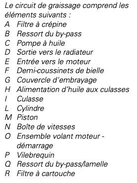

Sinon regarde bien le détail du schéma de lubrification:
Dis moi tu as bien remis la vis rouge (percé) au bon endroit?
il y a bien les joint spi de pompe à huile?
il y a un joint spi au carter d'embrayage?
Quel état est le joint spi du carter embrayage?
Le joint torique entre les deux carters moteur y est?
La crépine est dans quel état ?
ETc..... par de la crépine et remonte le schéma en contrôlant tout ;)
Pour moi il faut démonter au fur et à mesure.

Euh, en voyant le schéma, le filtre à huile ne serait pas "colmaté" ou merdique?
La vis percé pour lubrifier le roulement de vilebrequin gauche est au bon endroit.
Il y a les joints spi de la pompe a huile (neufs)
Il y a le joint spi du carter d'embrayage (neufs)
Il y a le joint torique entre les deux carters moteurs (neuf)
J'ai nettoyé la crépine, j'avais même essayé sans
Je n'avais pas remarqué que toute l'huile ne va pas au radiateur
Ton régulateur de pression (B) tu l'as changé en même temps sue la pompe ou c'est le même ?
Le régulateur est livré neuf avec la pompe
