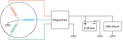

‘tain, on a un prof de physique avec nous, on va pouvoir parler sérieux 😉
J’ai piqué le circuit de charge (simplifié) d’une moto sur le net.
Je comprends qu’il n’y a pas de consommateur  entre l’alternateur et le régulateur.
J’ai bon, ou le schéma est trop simplifié ?
Est-ce que le circuit peut-être ouvert entre l’alternateur et le régulateur ?
Moi, je comprends que non, c’est pour cela que le régulateur chauffe en évacuant l’énergie fournie par l’alternateur sous forme de chaleur quand la demande de courant est plus faible que celle fourni par l’alternateur.
combi1975, j’ai rien compris ou il reste un peu d'espoir ? :D
