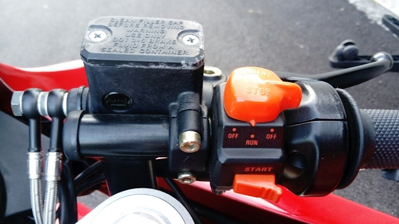

Il y a 2 ans je me suis attaqué à la remise en état d’une 900ss 92, cadre blanc et jantes noires donc…
Achetée à son premier propriétaire avec 20000 km seulement et un historique parfaitement clair elle n’avait pas tourné depuis quelques années et son état n’avait rien de fantastique. Mais bon, après quelques vérifications d’usage elle a redémarré sans difficulté.
Ça c’était avant :
Bref, rien de rédhibitoire mais franchement pas géniale non plus.
Pas mal de corrosion sur le cadre à cause de fuites de liquide de frein, des jantes à la peinture boursouflée, un réservoir correct mais un léger début de rouille à l’intérieur, une peinture moteur à l’avenant et sûrement pas mal d’autres bricoles pas forcément visibles… Mais un historique clair et un kilométrage (vérifié) plutôt modeste pour une machine de son âge.
