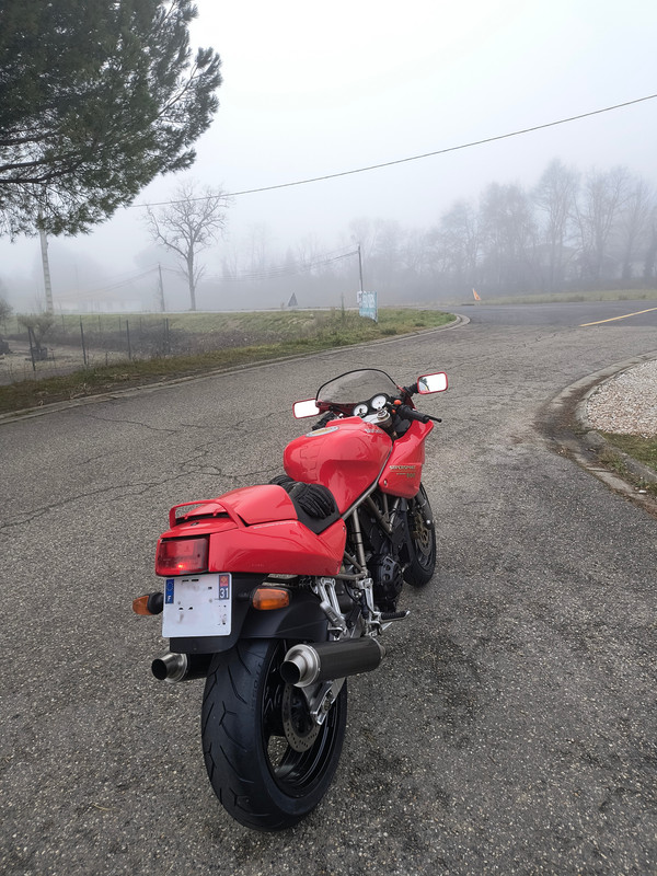

'tite sortie hier, en préCT pour vérifier que tout est OK, et pas eu de givrage non plus avec les Dell
Pourtant, j'ai pris du brouillard dès la sortie de Toulouse  8O
Ça tranchait avec le soleil du samedi  :roll:
