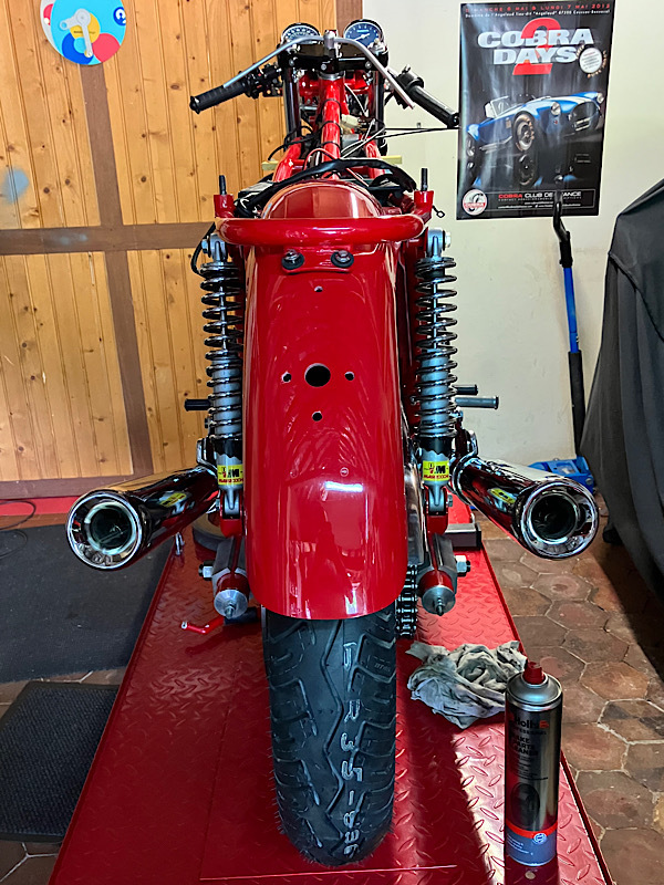

Voilà, ça commence a re-ressembler à une moto !   :dribble:

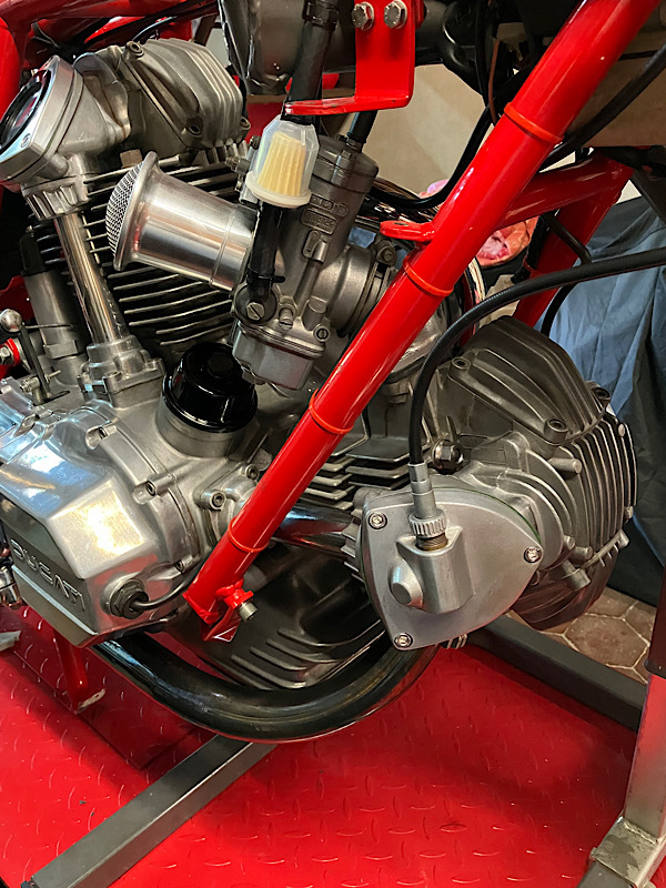

En tout cas il ne manque plus grand chose, les carénages, un peu de peinture-carrosserie, les étriers, maîtres cylindres, et deux ou trois bricoles à terminer car j’ai l’impression que j’ai un peu merdouillé côté électricité,  :D mais ce sont peut être juste les ampoules !  :D
C’est vrai que c’est sympa à poil, mais bon… maintenant que j’en suis là je vais quand même aller au bout !

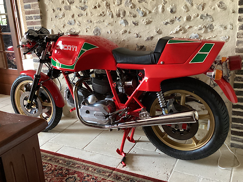

Les photos de ta moto sont superbe, tu l'as stockée dans ton salon ?
Hors ligne desmo61
  • Messages: 669
  • Carpe Diem
Re : Une nouvelle mamie dans le garage (900 MHR 81)
« Réponse #202 le: 18 juin 2023, 14H 15mn 06s »
J’ai plusieurs motos dans la maison… car j’ai d’abord une épouse formidable !  :D
Je suis un grand sentimental, j’ai du mal me séparer de la plupart de mes ex (sur deux roues)  et du coup le garage devient un poil juste.  :dribble:
Quand la MHR sera terminée elle fera aussi une belle déco dont je pourrai profiter tous les jours !
Ce matin j’avais besoin du pont pour cause de vase d’expansion re-re-re-fuyard  :ranting:, ce qui explique que la MHR a eu droit à une place de choix même en ayant encore (un peu) les tripes à l’air ! Le malheur des un(e)s fait le bonheur des autres…
