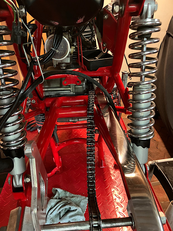

Ça avance doucement. Le moteur est nettoyé, vidangé, bougies neuves, filtres à essence… et puisque tout est démonté j’en profite pour tout remettre au carré (notamment le faisceau) et changer la visserie et autres babioles qui méritent un petit coup de rafraîchissement. Les nouvelles jantes sont en peinture avant de recevoir de nouvelles chaussettes. Ça commence à être pas mal…
Je ne sais pas faire l’épurateur centrifuge car je n’ai même pas la revue technique ni le moindre couple de serrage. Je me dis que ce serait con de tout remonter sans avoir profité de l’occasion pour vérifier là aussi… Si une âme charitable peut m’aider ou me guider (encore mieux si elle habite en Normandie ou pas loin !) je suis super preneur !  :bowdown: :D

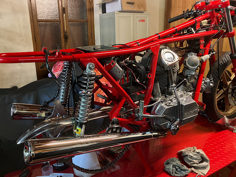

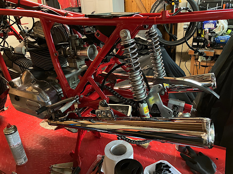

Bon voilà… des Conti neufs, c’est finalement la solution la plus rapide, la plus simple et peut être bien là moins coûteuse… Ils sont d’occasion mais neufs car ils n’ont jamais servi, ça va quand même avoir de la gueule, et ce son (avec les Dellorto en 40) !!!  :P
  • Messages: 13 025
Re : Une nouvelle mamie dans le garage (900 MHR 81)
« Réponse #112 le: 11 mai 2023, 20H 39mn 50s »
Voilà de vrais beaux pots.  :dribble:
Quand on voit les chaudrons de 30Kg qu'ils sortent maintenant....  :?
Hors ligne desmo61
  • Messages: 669
  • Carpe Diem
« Réponse #113 le: 11 mai 2023, 21H 03mn 10s »
Je n’ai pas pesé mais je dirais autour de 7 ou 8 kg les deux silencieux…  Mes Termi titane ne se montaient pas, là ça va pour du bon gros métal !  :D
