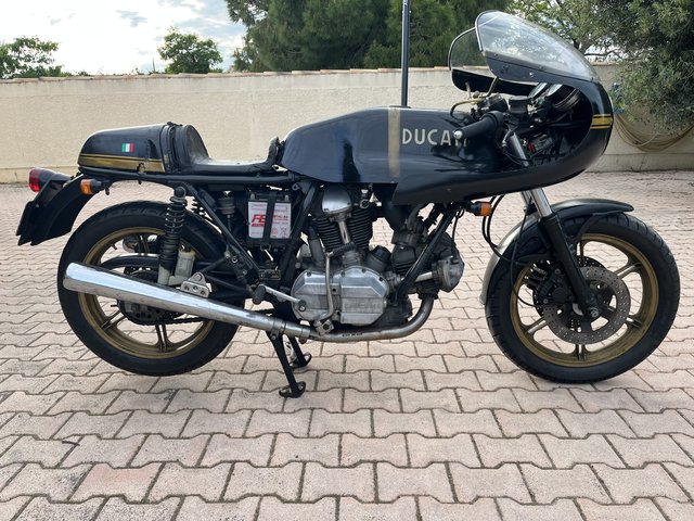

Bonjour à tous,
récemment j'ai craqué pour une Ducati à couple conique.
ça faisait longtemps que je regardais ce type de Ducati mais je ne craquais jamais pour différentes raisons - parfois l'état, parfois mon manque de connaissance, souvent le prix  :wink:
Et là ben, un instant d'inattention surement, mon téléphone qui appel tout seul (non mais je ne peux plus lui faire confiance à celui-là)  :siffler:, quelques photos plus tard et voila c'était fait.
Je ne connais pas grand chose de ce modèle et à vrai dire, avant cet annonce de vente, je ne savais même pas qu'elle avait existé dans le catalogue Ducati.
Ils n'en ont pas vendu des masses et le modèle était assez délaissé. Même la maison mère a très peu d'information sur ce modèle et a bien ramée pour m'assurer que c'était bien une Ducati 900S2.
Les Bases de données sont vides !
Vendue de 1982 à 1985
Possibilité de l'avoir en démarrage électrique ou au Kick en 82 / 83 puis électrique exclusif après.
Là il s'agit d'un modèle de 83 démarrage au kick.
Modèle vendu directement par l'Italie mais pas pour la France celle-là et je suis bien heureux d'avoir les pots conti et les Carbus dellorto PHM 40 d'origine.
pour la France elle était vendue avec des pots silentium je crois et des Dellorto de 32.
Le moteur est tournant, je m'en suis assuré avant la vente mais j'ai tout à refaire
les caoutchoucs sont "fatigués", les durites mortes voir sectionnées, etc......
Elle ne possède pas son habillage d'origine, son précédent propriétaire à préféré lui donner un look 900 SS des année 70.
Une question se posera à un moment - est-ce que je la laisse comme ça ou est-ce que je lui trouve tout en origine!
le réservoir de départ n'est pas là non plus j'ai un réservoir type imola en fibre.
pour le reste c'est de l'origine complet - moteur non ouvert avec son plomb de confirmation, toute la suspension Marzocchi d'origine, etc....les Jantes FPS
béquille centrale seulement comme au catalogue.
Que dire de plus a part que je me renseigne pour le moment et que je joue constamment au jeu des 7 erreurs entre les magazines, éclatés techniques, Revues que je trouve et la moto elle même.
Comme j'ai obtenu le précieux sésame (la carte grise collection après ma demande FFVE) j'ai retiré le carénage pour avoir accès à ce qui se trouve en dessous. 8O
je n'arrive pas à retirer la selle et le cul de selle, je ne comprends pas ou cela est vissé/attaché c'est un mystère et je ne veux pas faire de bétise à tout arraché bien que vue l'état il faudra changer et celui là trouvera une place en déco dans le garage une fois retiré

Félicitation, c'est une belle acquisition  :thumbsup:
Pour l'esthétique, franchement au niveau look, y'a pas mieux, le petit feu AR, les petits clignos, le réservoir imola, TOP
C'est la moto que tout le monde voulait se faire avant.
Tu as même les boitiers de filtre à air, garde les précieusement.
Bien vérifier que le résé ne fuit pas et est bien 'suspendu' avec des caoutchoucs en bon état.

Bonjour et félicitations pour t’être lancé dans cette nouvelle aventure.  :thumbsup:
En effet, elle ne ressemble plus beaucoup à une S2, qui avait un carénage assez particulier et une déco très « fin 70 »…
https://anthonygodin.co.uk/car/ducati-900-s2/
https://silodrome.com/ducati-900-s2/
Perso, je commencerais comme toi par une bonne révision/remise en route, et ensuite je regarderai si je peux trouver des carénages, une selle et un réservoir d’origine en pas trop mauvais état pour avoir les deux options: look S2 origine vs clone 900SS.
Le carénage semble être le même que celui de la Pantah . C'est la même époque .

Ouaip, le carénage de la Pantah y ressemble en effet, à partir de 1982, date d’arrivée de la S2. Logique. (Photos du site JBT900). En revanche, la selle est très différente. Celle de la Pantah fait penser à la MHR. Pour être honnête, je préfère la selle de la S2…
Quelle année/modèle, ta Pantah, Louloupa?

Je dirais que la priorité est de s'occuper d'abord du moteur, des durites, silent block et compagnie.
Après, l'esthétique, les pièces d'origine ou pas, ce sont des choix personnels, mais au final, l'important est qu'elle roule bien ... et de rouler avec !!

Dans cette robe look 900 SS avec réservoir type Imola, Conti et PHM40, elle est super!
Perso, maintenant que c'est fait, je conserverais ce look, même si effectivement ce serait bien de trouver les pièces d'origine pour la remettre éventuellement dans sa config initiale. Mais pas essentiel pour ce type de bécane amha.
900 au kick avec une bonne compression, tu vas t'amuser, gare à y aller avec conviction pour épargner ta cheville droite!
Les PHM40 sont je crois capricieux si tu roules en ville, mais impec pour la route.
Bonne restauration, je vais suivre avec intérêt :D.
Merci :)
Oui je pense que c'est ce que je vais faire - "juste" la remettre en route avec son habillage actuel et trouver petit à petit l'habillage d'origine.
j'habite au milieu de nul part, ça devrait aller pour les PHM40

Petit Update du jour:
Avec un peu d'aide j'ai retiré l'arrière de la moto (la selle et cul de selle)
Bon franchement je ne comprends même pas comment ça avait été monté d'origine! la selle possédait une sorte de lacet façon "corset" sous la boucle arrière du cadre.
et le cul de selle est en fonte mélangée avec du béton armé  :lol: - elle sera transformée en déco sur un socle je pense.
prochaine étape juste vérifier que le contacts élèctriques se font un peu partout et que j'ai une compression correcte sur les deux cylindres avant un démontage en bon et due forme.
j'ai envie (ça fait longtemps) de m'équiper d'un bac à ultrason si jamais vous avez des conseils sur ce matériel je suis interessé :)
Ducati ST2 `02 - S4R `04 - 821 `17 - 900S2 `83 - BMW R1150GSA `04 - R100GS PD `89 - R100RT `80 - Yamaha 750XS `77 et Pw50
Hors ligne Zagato
  • Messages: 505
Re : Ducati 900 S2 1983
« Réponse #22 le: 23 octobre 2025, 12H 57mn 16s »
Tu vas démonter quoi finalement ?
Des pâtes, des pâtes, ...oui mais des Taglioni
Hors ligne tigrou
  • Messages: 24
« Réponse #23 le: 24 octobre 2025, 10H 52mn 07s »
une fois testé deux trois trucs
je vais retirer le cadre pour envoyer cadre/carénage en peinture
refaire les étriers de frein (joint + nettoyage)
changer les durites diverses et variées
démonter les Dellorto pour nettoyage complet et changement des joints
refaire l'intérieur du réservoir d'ailleurs avant envoi en peinture
pour le moteur je ne sais pas encore... affaire à suivre :)
