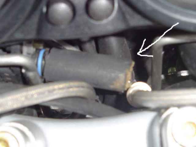

Bonjour à tous,
J'ai acheté un Ducati 1000 i.e le 2 janvier 2003 chez Brooklands à Villejuif dans le 94.
Depuis 12 mois je n'ai que des problèmes.
La sonde de température morte, dès les premiers 400 kilomètres une surconsommation (environ 13 litres aux 100 en conduite cool), démarreur mort.
Apres de multiples passages dans cette concession, où le moins que l'on puisse dire, est que l'accueil ainsi que le service après vente est des plus déplorable je me retrouve avec une moto immobilisée pendant un mois.
Et la solution à mon problème est, je vous laisse admirer les photos  (cf. en bas du message):
Je précise que depuis la sortie de mon véhicule chez Brooklands et à la date de ce jour (10 jours après), je n'ai même pas un listing des interventions effectuées sur ma moto.
L'un me disant : - oui la carte a été changée, l'autre - mais non, t'as mal compris, on a refait juste les  paramètres de la cartographie (sic !). J'ai enregistré la conversation qui est vraiment édifiante.
Si quelqu'un peut m'aider, en ayant eu les mêmes problèmes avec ce modèle de Ducati et après douze mois de patience, et bien j'en serai ravi.
D'avance merci,
Michel

deux questions :
- je comprend le coup du cache sur le radiateur mais pq avoir mis un cache en alu qui transmet la chaleur et donc le froid ?
- pq un cache sur la sonde de temperature d'air?

c'est une ie, la consomation moyenne qq soit la cylindré doit rester entre 5 et 6L au 100.
parcontre je suis tjrs courrieux de savoir pq il a "inibé" le capteur de temperature d'air et ne l'as pas fait changé sous garantie si il pensait que c'etait ca!!!

il ne pense plus rien depuis longtent :D
c'est le concess qui à fait ça il dit que l'enrichisseur fonctionne temps que le moteur n'a pas atteint 80 degré,
c'est bidouilles sont cencés faire monter le moteur plus vite en thempérature selon ses dire..................

ca sent le calculateur mort ce truc, vas chez un autre DS de toute urgence!! y a pas de raison de c retrouver avec une epave alors que la garantie couvre ca!

tout à fait daccord avec toi le calculateur doit en avoir un coup. maisil ne l'on toujours pas changer

relisez ce post! voici le fin ( :?: ) mot de l'histoire :
la moto fait 12Km par jour .. soit 2 allé/retour .. je vous laisse calculer le temps de chauffe en seconde!!!!
qu'auriez vous fait a la place de brookland?
Tu as lu ça où ?????
J'ai bien cherché, j'ai trouvé nul part l'info selon laquelle le mec fait 10 bornes par  jour avec son Mostro.... :cry:
Oui mais....meme si c'est vrai qu'il fait que 12 bornes par jour, ca explique pas tout je pense... :roll:
