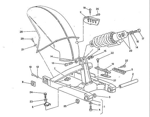

Scanlan: de mémoire, outre les cales (rondelles très fines, 1/10eme d'après Enzo), il y a en principe 2 rondelles entre le carter et le BO (n°3 sur le schéma)
Ne manquent t elles pas à l'appel?

j ai bien mis les deux rondelles, une de chaque coté, j'ai meme remonté l ancien bras ( que j ai fait ressouder) pour voir, et le jeu et la aussi donc elle doit rouler comme ca depuis le debut....
je vais quand meme essayer de reduire ce jeu, je vous tiens au courant, merci pour vos reponses
