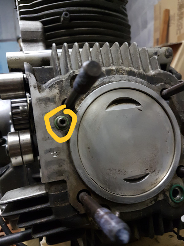

J'ai un doute sur un détail et j'ai besoin de votre expertise  :wink:
Sur le cylindre horizontal, il y un petit cylindre percé qui se met au niveau du conduit d'huile et fait la liaison entre le cylindre et la culasse (comme un pion de centrage...)
Ce cylindre a des ouvertures de diamètres différents aux 2 extrémités et je n'ai rien trouvé sur le sens de montage dans le manuel d'atelier.
Une photo sera plus parlante:
Est ce que je l'ai mis dans le bon sens? (Extrémité petit diamètre côté cylindre, extrémité gros diamètre côté culasse)
Autre interrogation: il n'y a pas de pièce équivalente sur le cylindre vertical, c'est normal?
Merci à tous :thumbsup:

T'avais une chance sur deux  :D
Dans l'autre sens  :wink:

Ahah je m'en doutais. Le pire cest que jai reflechi et que ca me paraissait plus "logique" dans ce sens...  :D
Et sinon c'est normal qu'il n'y en ait pas sur le cylindre vertical?
S2R 1000 2007 - 900 SSie 2000 - CB125 S3 1977 - CB500

Non pas normal  :wink:

Bon, jai plus qu'à tout reprendre depuis le debut...
Merci beaucoup!

J'ai remis la pièce dans le bon sens sur le cylindre horizontal et j'ai vérifié le cylindre vertical : la pièce était bien présente et mise dans le bon sens  8)
