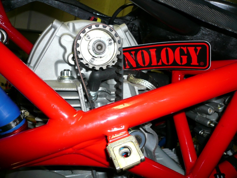

--> ça y est le nouveau moteur a craqué dans sa version à culasses double Allumage
Comme montré précedemment, il a trés peu de place disponible pour connecter les bougies supplémentaires implantées sur les culasses de 900D2
Mais grace à l'aide de la société TECHTWIN qui importe les produits NOLOGY en France, on a pu trouver la solution idéale pour mon proto.
Plus de détails ici : http://www.techtwin.com/nology/applimotos.htm
L'intégration des fils haute tension NOLOGY est idéale pour ces culasses Racing de Ducati Desmodue !
Je vous laisse juger du résultat

Dit juste pour mon info comment tu démonte la bougie? Sa passe?
Le "colant Nology" c'est pour la Pub ou pour caché la BAA! ?

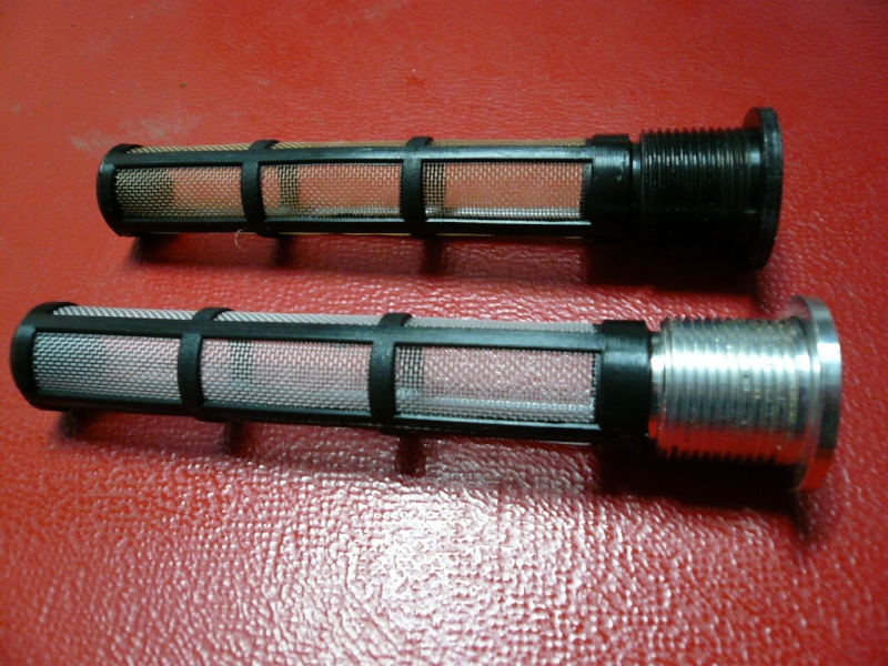

1° La crépine d'aspiration de l'huile dans le carter
--> j'ai utilisé un modèle Ducati Corse destiné au 748 RS de mondial Superstock.
C'est une pièce idem origine....mais en Alu donc quasiment 4 fois plus légère.
(si des gens sont intéressés, j'en ai d'ailleurs quelques une en stock de dispo...j'ai vu un peu grand pour mes réserves  :wink:)

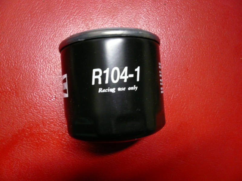

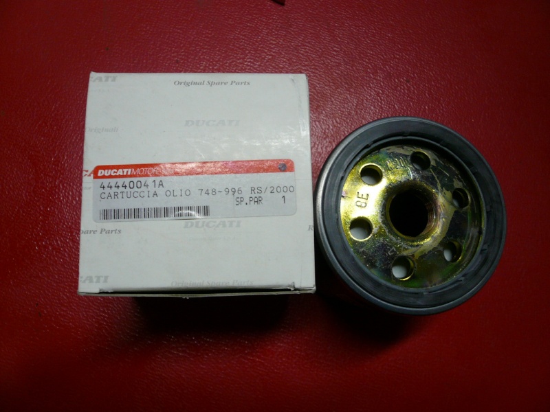

2° le filtre à huile
--> idem que pour la crépine, il s'agit d'un modèle Ducati Corse pour 996RS et 748RS
Il génère beaucoup moins de perte de charge que le filtre à huile d'origine, le diamètre d'entrée est beaucoup plus grand et sa surface filtrante est conçue pour optimiser le flux....au détriment de la capacité de "stockage" des particules à filtrer......mais pour un usage exclusif piste, un remplacement à chaque vidange est idéal et peu contraignant.

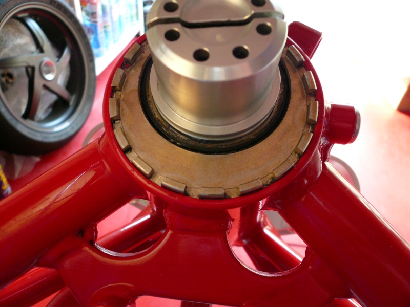

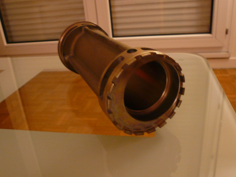

1° Colonne de direction
- L'excentrique d'origine en alu permettant de modifier la chasse de la moto a été remplacé par un modèle racing en Magnésium
--> le poids de cette pièce est celui de l'origine divisé par 2
- l'axe de colonne de direction d'origine en acier a lui aussi été remplacé par un modèle plus léger en aluminium. Provenance : FEBUR Italy

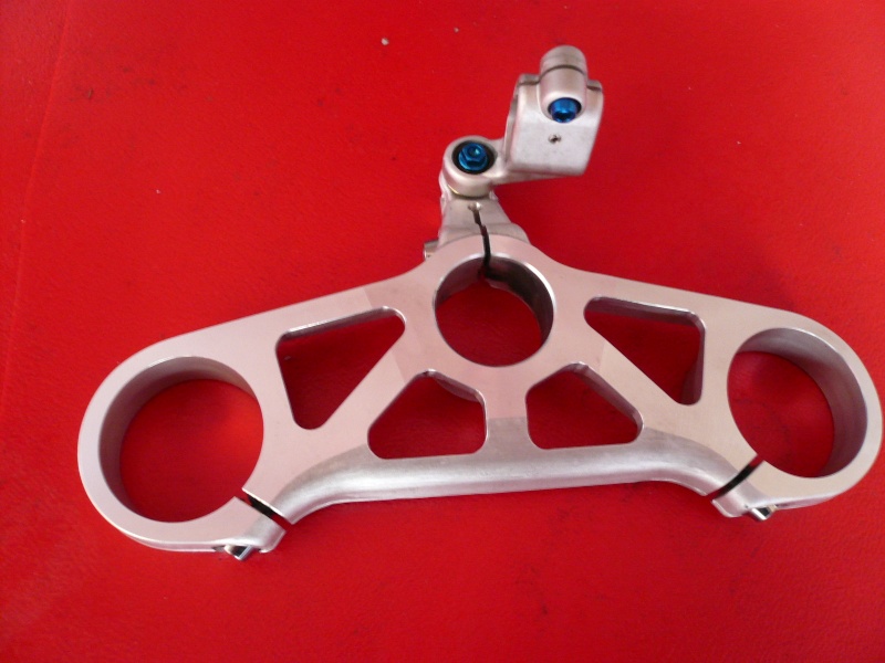

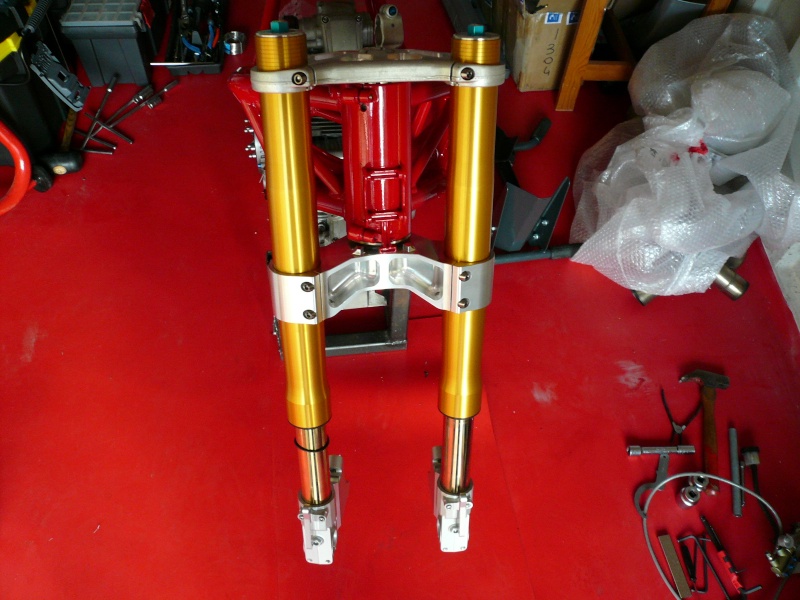

2° T de fourche inférieur
Le modèle d'origine en alu moulé a été remplacé par un T de fourche inférieur Ohlins en alu taillé masse + visserie complète en Titane de chez Lightec

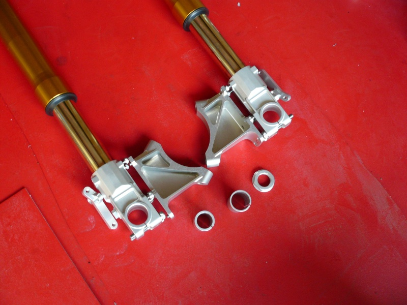

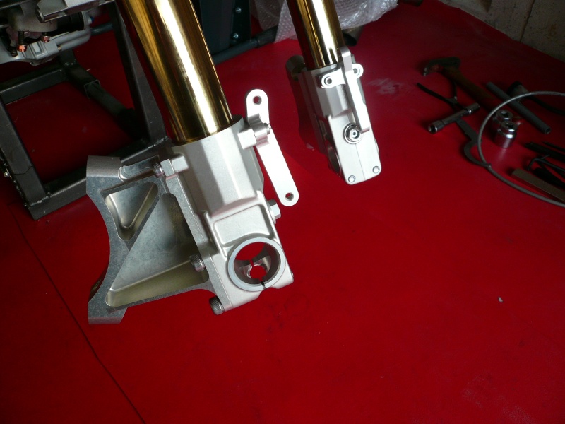

3° la fourche
Là je me suis fait un gros plaisir  :lol:
Il s'agit d'une fourche OHLINS FG320 à fixation radiale pour les étriers de frein Brembo entraxe 100mm.
Cette fourche m'a été fournie par PFP Ohlins FRANCE .
J'ai ainsi pu bénéficier de leur service de grande qualité et de toutes leurs compétences/ expérience pour obtenir une fourche dont les caractéristiques d'amortissement ont été ajustées sur mesure pour l'Ultima Due.
PFP Ohlins France n'est pas un simple importateur Ohlins mais bel et bien une société capable de vous proposer une solution complète et conçue de A à Z pour vos besoin. Ils peuvent pour cela s'appuyer sur les ateliers et leur techniciens et ingénieurs  internes afin d'optimiser aux mieux les produits Ohlins.
Dans mon cas, la FG320 a été réceptionnée de Suède puis désassemblée chez PFP Ohlins France afin d'en modifier les composants internes avant de mettre expédiée, prête à rouler sur mon proto.
4° le T de fourche sup
Il était déjà présent sur la version 1 du proto
je vous transfère juste une photo
Version alu origine allégé + visserie ergal Poggipolini et Titane Lightec

  • Messages: 16 870
Re : Proto Ultima Due - aka the " TTLV "
« Réponse #124 le: 17 mars 2008, 15H 39mn 23s »
raaaaa c'est choli... encore  :sm12: :D
Matthieu - Ducatmat
« Réponse #125 le: 17 mars 2008, 20H 35mn 54s »
Whaoooouh !!!  :P
Sublime ! surtout la fourche  :P
si t'a un té sup en rab, n'hésites pas à me contacter  :wink:

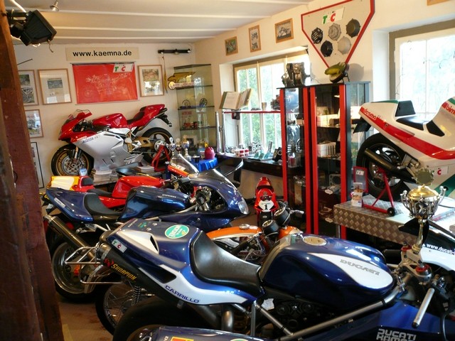

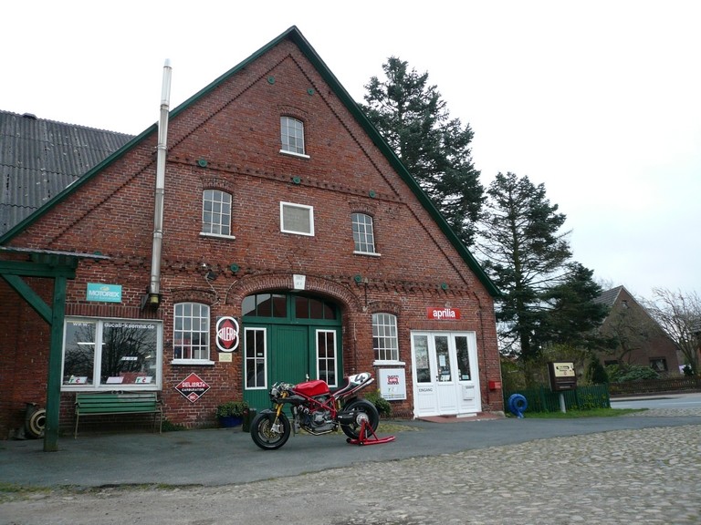

Voilà le fameux atelier Ducati Kaemna !!
une trés belle et grande batisse de 1907....la classe, quelle allure. c'est autre chose qu'un Ducati Store et son ambiance Mc Do  :siffler:
votre serviteur, c'est le p'tit en rouge...et donc le trés grand balaise à coté c'est Rüdiger KÄMNA...la mob, pas paraît que c'est ça l'Ultima Due   :wink:
Des belles mécaniques dans tous les recoins :
Des vitrines remplies de pièces, du racing, des pièces allégées, du titane, du magnésium, etc...etc...
Des pièces de moteurs partout, partout partout :

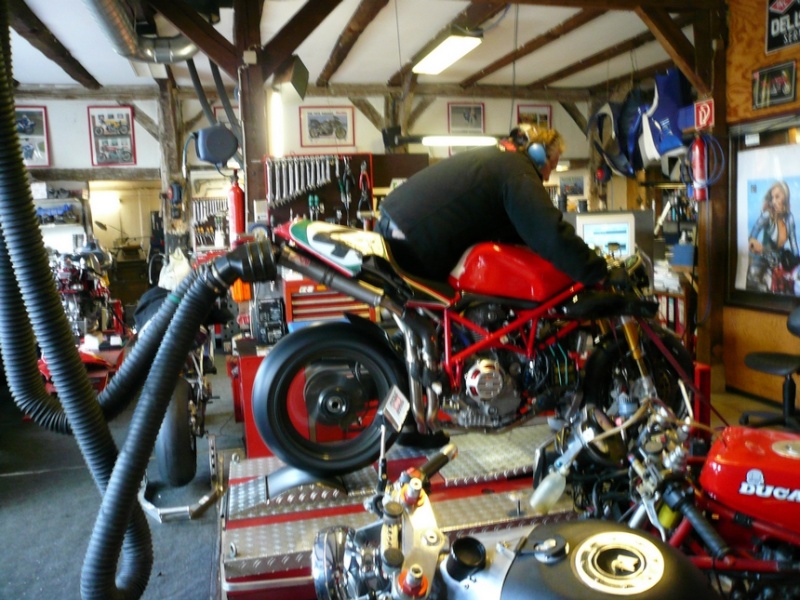

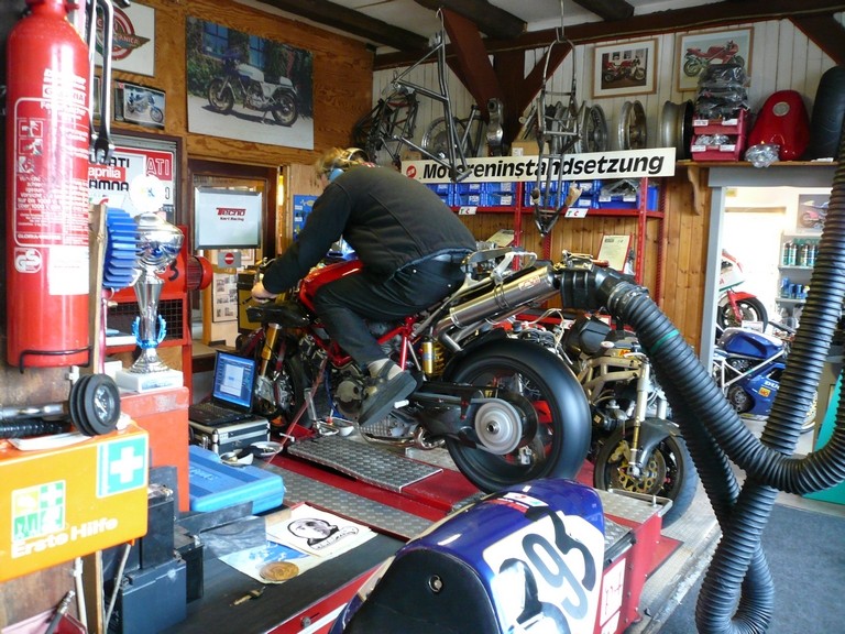

réglage de l'injection de L'Ultima Due grâce à un power commander qui va permettre d'exploiter un Mapping spécifique à L'Ultilma réalisé par Rüdiger himself.
Pour celà, il faut compter environ 5 heures de travail non-stop...Ce qui est assez rapide , ceci grace à la trés grande expérience de Rüdiger. Il a à  son actif environ 80 moteurs Desmodue 985cc avec culasses hyperflow" Dual Spark".
Le banc de puissance :
Ambiance comme à la maison  :thumbsup: :lol:
c'est pas tous les jours qu'on voit un banc de puissance dans un atelier avec de la moquette par terre et des poutres au plafond   :thumbsup:
le meilleur c'est quand il met en route la soufflante du banc ( un énorme ventilo pour refroidir le moteur comme si vous rouliez sur piste)........tout s'envole dans l'atelier et vous êtes "collé au mur du fond"

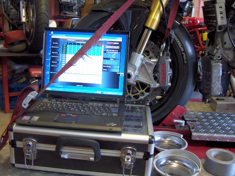

La réalisation de la cartographie d'injection de l'Ultima Due comme si vous y étiez :
Il faut savoir que le réglage de l'injection a été réalisé de main de maître par KAEMNA, tout a été vérifié, réglé, validé :
 T° des 2 culasses, richesse des cylindres, T° échappement, T° à différents point du circuit d'huile, puissance et couple pour toutes les zones de % d'ouverture papillons, réalisation de plusieurs MAP favorisant plus ou moins le couple et à la puissance pour différents régimes ....etc etc
tout ceci afin d'obtenir la cartographie d'injection de L'Ultima Due que j'ai eu la chance de pouvoir choisir avec Rüdiger parmi plusieurs philosiphies de réglages. Le Top , y a pas d'autre mot.
Résultat :  106, 4ch en sortie de boite de vitesse....C'est à dire environ 112 ch au Vilo !
dès que je peux je vous scanne les courbes de couple et de puissance :
--> c'est plein..trés plein partout !!  y a plus de 100ch de 6000 à 9000 trs !!
Et après çà, vous pensez que c'est fini ??
Et bien non, Rüdiger nous réservait le meilleur pour la fin  :lol: :lol:
Rüdiger se tourne vers moi et me lance avec un sourire jusqu'aux oreilles
(traduction ON) --> " Jean, dis tu me prêtes ta mob que j'aille valider mon boulot "
Moi : " euh.....bon Ok, rien ne vaut un bon test en roulage"
et dans ma tête je me suis dit " après tout il a raison, vaut mieux qu'elle pète maintenant,  pendant que c'est pas moi qui ait le moteur entre les jambes ....héhéhé "  :P
Donc petit passage en revue avant de décoller :
Slicks neufs --> Ok
Pas de plaque d'immat --> Ok
Pas de Carénage --> OK
Pas de clignos, rétros, phare --> Ok
Echappement full barouf racing --> Ok
Engin non homologué --> Ok
Casque des années 80 sur la tête du pilote --> Ok
le blouson trop petit qui va avec --> OK
Sandalettes au pieds, c'est cool pour avoir un look d'enfer --> OK
T° extérieure 6°C --> Ok
Essence bizarre qui pue et pique les yeux, allez 4l comme ça durera pas 2h cette essai --> Ok
Chek List Kaemna full OK ----------> "bon bah je vais faire un p'tit tour sur la route, on a un petit parcours de test autour de la boutique"
Ah bon ?? sur la route......moi pas inquiet du tout
Lui : GAAAAAAAAAAAAAAAAZZZZZZZZZZZZZZ  WUNDERBAAARRRRRR !!
 genre à 230 dans la campagne on l'entendait au loin.............
bon bein.....ça marche hein !  :thumbsup:
 y a Rüdiger il dit que c'est Very GOOD NOW !!
Vroummm Vroum , comme il dit
...alors maintenant à moi je jouer : gazzzz, c'est parti pour la saison 2008   :lol: 8)

Une petite photo pour vous permettre de visualiser l'intégration de la deuxième bougie sur mes nouvelles culasses 900ie à double allumage.
ça passe juste...mais ça passe.
Tu n'as pas peur que cette seconde bougie crée un point chaud proche du roulement du galet tendeur, et que celui-ci ne risque de se gripper, comme ça c'est vu sur des 1000 DS soumis à des séances de piste soutenues ?
Salut Pierre
non, aucune chance...Car ce n'est qu'une vieille légende entretenue par de vieux barbus réfractaire au progrès   :P
Techniquement aucun soucis........regarde la Millona , bête de course par excellence, elle a bien 2 bougies par cylindre. et à ce tarif là, a mon avis chez NCR ils ont bien fait les choses.
