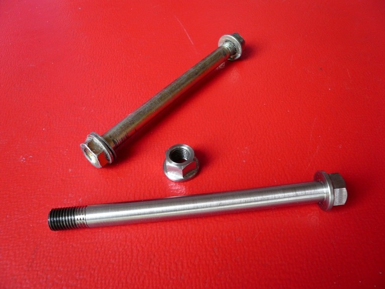

1° Axe qui maintient le basculeur de suspension arrière au cadre
Acier --> Titane

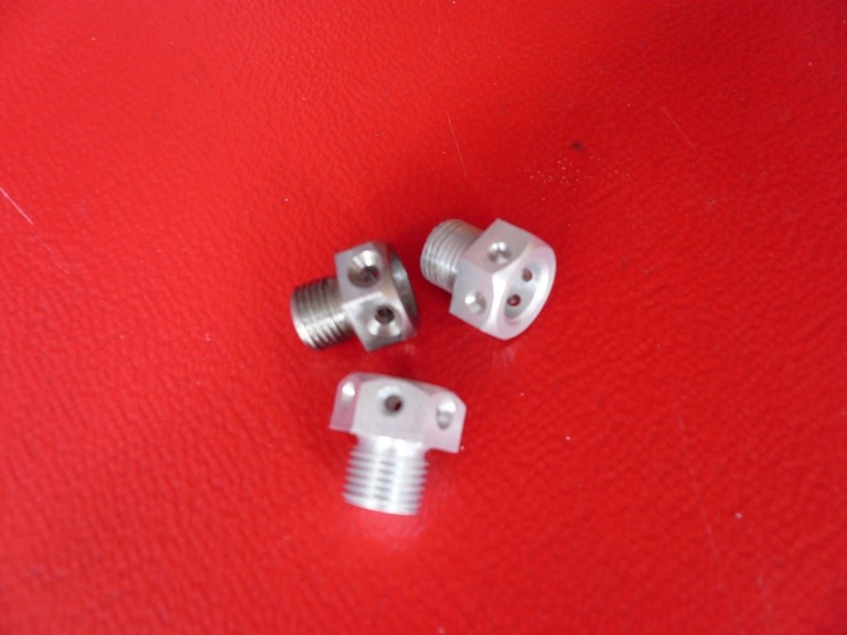

2° bouchon de carter d'embrayage pour remplacer le contacteur de pression d'huile
Inox --> Alu

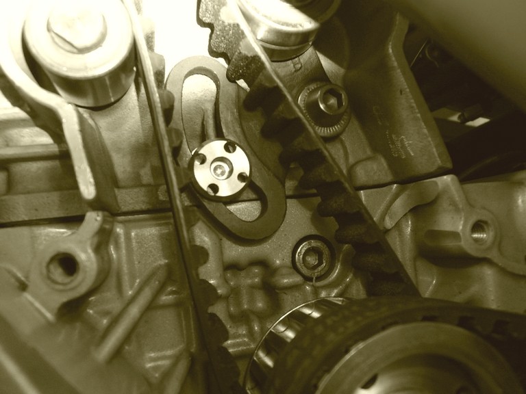

3° Vis de maintien de plaque de réglage de tension de courroie
Acier --> Titane
voilà, c'est là une fois montées :

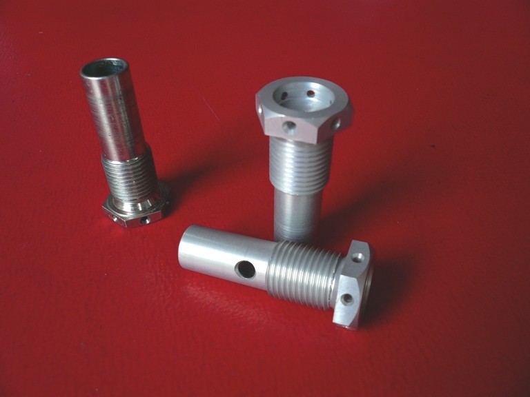

4° Vis creuse de verrouillage de boite de vitesse
Acier --> Alu

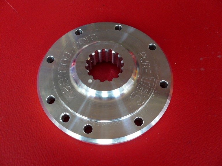

5° Volant Moteur Racing.....en fait, vu l'allégement trés important, il n'a même plus le rôle d'un volant moteur, mais juste celui d'un support roue libre et alternateur....plus d'1kg de gagné rien que sur cette pièce, en rotation dans le moteur qui plus est. ça laisse présager d'encore plus de maniabilité au changement d'angle !

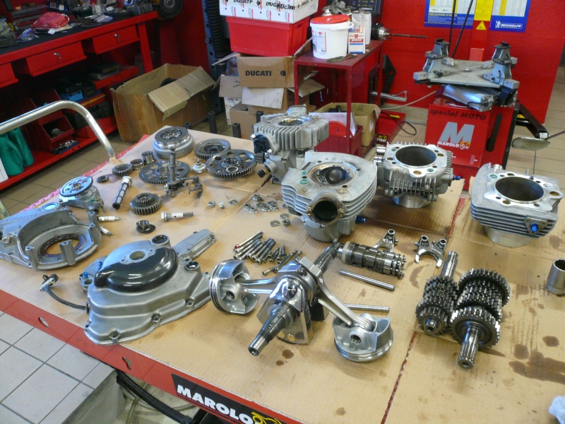

« Réponse #163 le: 23 décembre 2008, 19H 55mn 24s »

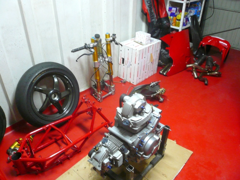

Petit chantier Hivernal, la suite
Donc tout d'abord la maintenance du D2 Racing, après une saison de bons et loyaux services.
C'est de la maintenance assez poussées, pour 2 raisons :
- c'est un moteur dont je ne connais pas le vieillissement, puisque par définition il est assez unique. Et donc je préfère le suivre aussi prêt que possible pour ses débuts afin ensuite de ne pas avoir de surprises et de me faire un carnet de maintenance périodique bien adapté.
- 112ch dans un D2......bah ça use un peu aussi quand même....y a des fois sur la piste je me lache sérieusement, et je me demande encore comment ça se fait que je n'ai pas pris un piston au travers des carters. Donc plutôt que de jouer avec le feu, je suis plutôt du genre soigneux et "centure/bretelles" avec mon D2........il vaut un oeil tout de même le berlingue ça serait dommage de l'exploser
Donc :
- inspections des carters et roulements de vilo
- contrôles des guides et du jeu aux soupapes (remise aux côtes effectuée)
- Remplacement des coussinets de bielles !  (bielles en titane sur vilo Racing avec piston HC....on joue plus là)
- contrôle du calage du vilebrequin  (remise aux côtes effectuée)
- contrôle des squish (remise aux côtes effectuée)
- remplacement de divers écrous, rondelles et de tous les joints
- nettoyage et inspection générale
- remplacement des courroies (à chaque saison)
- remplacement des bougies
- etc... j'en oublie surement
SamC
Re : Proto Ultima Due - aka the " TTLV "
« Réponse #164 le: 23 décembre 2008, 20H 23mn 54s »
Comment qu'il est bo s'vilo  :dribble: :dribble: :dribble: :dribble:

Ce n'est plus de la maintenance mais de la reconstruction  :o Dans un sens necessite oblige  :wink:
Que penses tu de ce que tu as constaté à l'ouverture ?
Tu as été agréablement/désagréablement surpris coté usure des pièces ?
Qu'est ce qui a le plus morflé ?

As-tu réalisé la préparation des linquets/basculeurs par meulage des masses mortes et polissages ?
De mon côté je vais déposer mes culasses ( 900 SS ) et j'aimerais monter les doubles bougie, le problème c'est le calage et la courbe d'avance ce qui m'obligera de monter un kit Silent Hektik. Je me demande quel est ton calage d'allumage et à quel régime l'avance commence et termine sur ton moteur préparé, peux-tu m'éclairer ?
