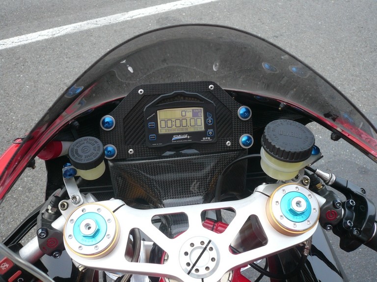

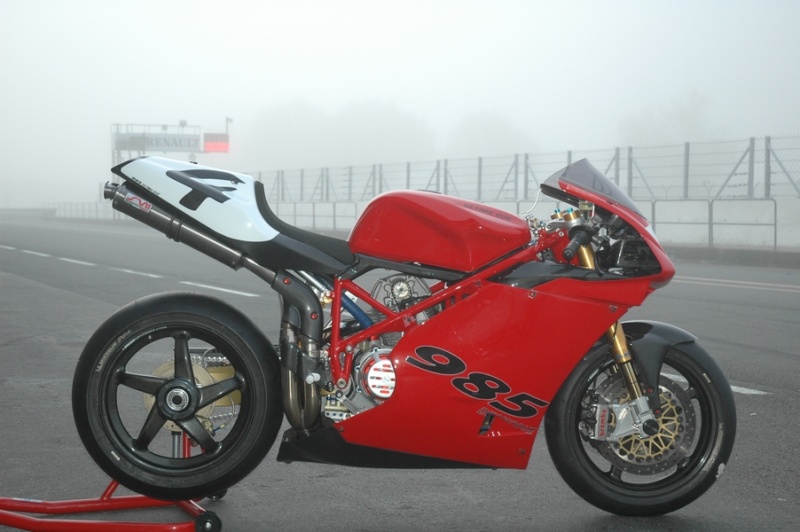

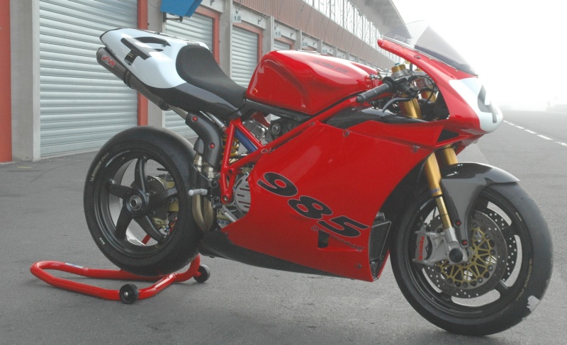

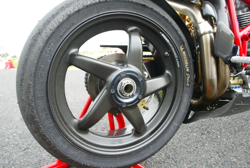

Donc voilà quelques photos pour vous montrer l'Ultima Due dans sa version finale
Après 2 ans de travail et de préparation, je pense être arrivé à une moto extrêmement performante, très fiable et aboutie.
je vais essayer de vous faire un petit bilan dans mes prochains post.
Développée en collaboration avec Ducati Kaëmna, un des plus grand spécialiste de la préparation des moteurs Ducati 2 soupapes, cette moto d'environ 140kg se voit dotée d'un 2 soupapes très efficace de 112ch (!!)
Pour en arriver là , ce proto est composé de  véritables pièces racing ...pour un total de plus de 40 000  euros !  ouch...et ça sans compter le prix des pièces "de base" comme le cadre, et surtout les 2ans de travail et de mise au point, sur piste et banc moteur.
Le résultat en valait la peine, ce proto est désormais une bête de course, LA machine qu'il faut pour gagner les endurances DCF en 2 soupapes, ou tout simplement se faire énormement plaisir à la piloter sur piste : sensations & efficacité garanties !!
à chaque sorties piste que j'ai pu faire avec, je me suis régalé !
Même en roulant avec des copains en 4 soupapes (999, 998S, 996, etc...) je n'ai jamais manqué de puissance, bien au contraire. L'Ultima est redoutable en sortie de virage tellement elle motrice bien grace à son bras magnésium Racing, son faible poids et son moteur hyper efficace.
Quelques détails du puzzle :
- Monobras Magnésium  Racing + excentrique Magnésium + visserie titane + basculeur racing Taillé masse
- Fourche Ohlins Radiale FG320 + T inf Racing ergal Taillé masse Ohlins
- Axe de colonne racing Alu + excentrique de colonne magnésium Racing
- Amortisseur Arrière Ohlins de 998RS  - Ducati corse / réglage de la précharge hydraulique + préparation chez PFP Ohlins France
- amortisseur de direction Ohlins
- Etriers de frein avant Brembo radiaux Monobloc
- Disques de frein avant Brembo Racing  série limitée
- Disque de frein arr Racing By Kaemna
- Axe de roue av racing By Kaemna
- Paire Jantes Dymag 100% carbone  - Ducati perfomance
- shifter Dynojet
- Power commander III USB + Map by Kaemna spéciale Ultima Due
- Boitier injection Kaemna Racing ( gestion double allumage et reprogrammation)
- Tableau de bord électronique starlane /  chrono GPS + shift Light + analyse des données
- Support TDF carbone  998RS - Ducati Corse
- ligne échappement complète 45/50/54mm sur mesure +  sil Motor 54mm Titane
- maitre cylindre Brembo radiaux  Frein PR19 + embrayage PR16 taillé masse
- habillage complet 100% carbone autoclave , le Top !!  - Ducati Corse 998RS
- bati arr alu - Ducati 998RS
- commande reculée racing + protection carbone Ducati corse RS
- Full Visserie Alu + visserie Titane !!
- Chaine racing KZU + Porte couronne racing TSS  + PSB racing ducati corse
- durite de frein av + Ar = Ducati Corse 998RS
- Airbox + convoyeur racing / sur mesure (carbone/ diolenne)
- Dessous de selle  reniflard d'huile / support de selle carbone = modèle RS by ducati corse
- Embrayage antidribble CTS02 by EVR (le Top de l'anti-dribble)
- Bielles titanes Ducati
- Pistons / cylindre 985cc Pistal racing Haute compression en métal forgé
- Culasse Kaemna Racing  (flow bench / grosses soupapes Racing / double allumage)
- Vilo Racing by Kaemna
- Boite de vitesse 748R
- carter 748RS 2002 -  Ducati Corse
- transmission primaire 998RS - Ducati Corse
- pompe à huile 916 Racing
- crépine alu  748RS
- Poulies réglages en ergal Ducati Performance
- volant moteur allégé by Kaemna
- Alternateur Racing 998RS - Ducati Corse
- régulateur 998RS + support 748RS - Ducati Corse
- système de refroidissement Dash6 ergal anodisé et Blue light made in USA

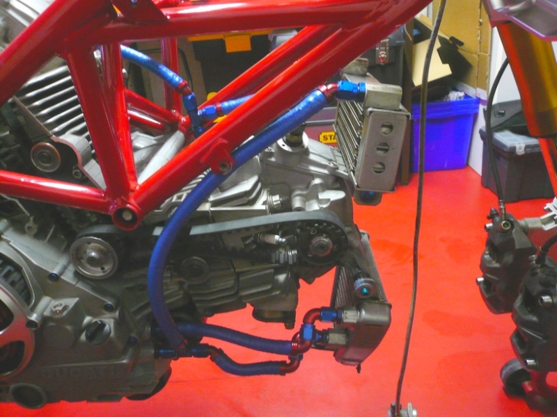

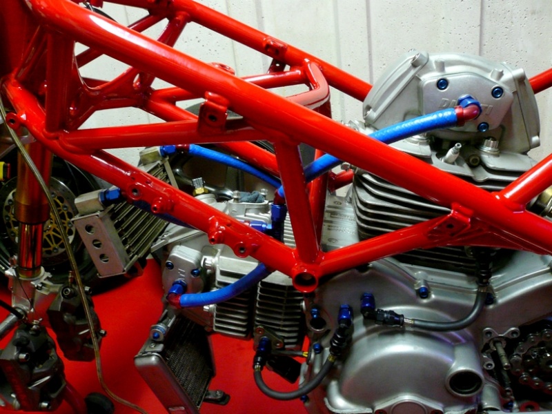

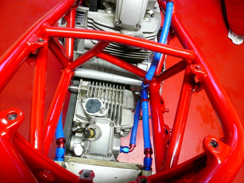

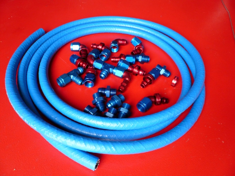

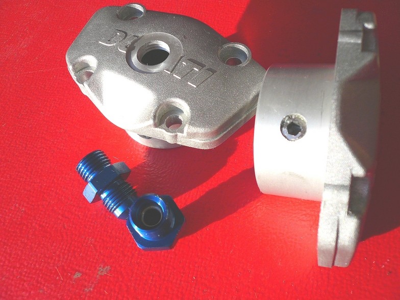

Circuit d'huile - Proto Ultima Due
« Réponse #225 le: 12 septembre 2009, 14H 08mn 31s »
Hello,
je reprend le reportage afin de mettre à jour les dernières évolutions sur l'Ultima
je commence par le nouveau circuit d'huile.
Après discussion avec Rüdiger Kaemna, il m'a fait bénéficier de toute son expérience sur la préparation de moteur D2 et donc de la technique pour la réalisation du circuit d'huile optimal pour mon Ultima
Il y a quelques modifications à apporter dans les carters que je ne peux pas vous montrer en photo.
Parcontre ci-dessous tous les détails du circuit extérieur en photo.
Le résultat est excellent : 100° max au carter moteur, 80° aux radiateur et surtout le meilleur pas plus de 115° aux culasses en utilisation intensive et forte chaleur extérieure.
==> cette homogénéité de la température du moteur est une des clefs pour obtenir un desmodue ultra performant qui soit fiable !
J'ai rencontré beaucoup de personnes qui ont réalisés des protos D2 et souvent ils ont rencontrés des soucis de fiablité.......et quasiment systématiquement on se rend compte qu'ils prennent plus de 160°C aux culasses.
Place aux Photos
Deky
Re : Proto Ultima Due - aka the " TTLV "
« Réponse #226 le: 14 septembre 2009, 09H 08mn 15s »
rhoputain depuis le temps que j'en rêve d'un circuit d'huile comme ca!!!!
-par contre ca passe au CT les durites non armées? (vu les spec ca doit tenir sans problèmes mais parfois ils sont tatillons....)
-la deuxième boucle est sur le circuit retour du premier radia: tu as un ajutage en entrée de la deuxième boucle?
-j'imagine que ce montage est valable entre autre parceque tes carters envoient 100% du debit dans le radiateur?
toutes mes feloche JP!
Deky

ben elles sont armées ont voit bien les fibres à la coupe :thumbsup:

Re : Re : Proto Ultima Due - aka the " TTLV "
« Réponse #228 le: 14 septembre 2009, 18H 38mn 39s »
Hello
Si si, elles sont armées, mais en kevlar.
La boucle "courte" comprenant le radiateur du bas est destinée à refroidir l'huile qui va au vilo/coussinet.
là il faut une température maitrisé et qui ne soit pas trop froide.
La boucle longue comprend les 2 radiateurs, d'abord celui du bas, puis celui du haut, là l'huile va UNIQUEMENT aux culasses, on cherche à avoir la température d'huile la plus basse possible.
Les montées d'huile d'origine qui vont des carters en passant par les cylindres pour finir dans les culasses ont été condamnés au niveau des paliers d'AAC. Ensuite il y a tout un réglages sur différents réducteurs aux points cruciaux du circuit pour jouer sur les pertes de charges et ajusté les débits d'huile entre le haut et le bas moteur. Et comme tu l'a à juste titre souligné Deky, en effet quasiment toute l'huile est refroidie........mais pas 100%, le débit "forcé" est de 80% du débit total de la pompe à huile.  (à 100% on risque la rupture des radiateurs....)
