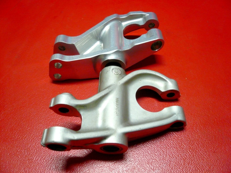

encore quelques photos des différents éléments qui compose l'Ultima Due :

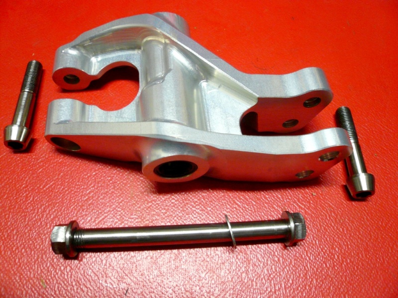

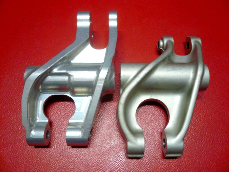

--> le baculeur de suspension Racing taillé masse, avec le ratio adapté au monobras magnesium plus long
      + Full visserie et axe titane pour ce basculeur.
en comparaison avec le basculeur d'origine d'une 916/998. On distingue que ce n'est pas le même ratio de suspension.

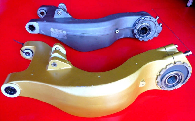

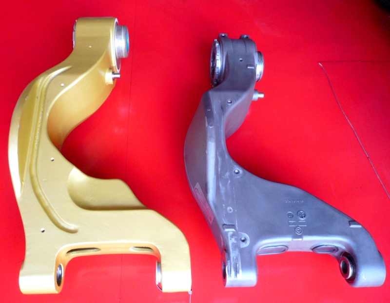

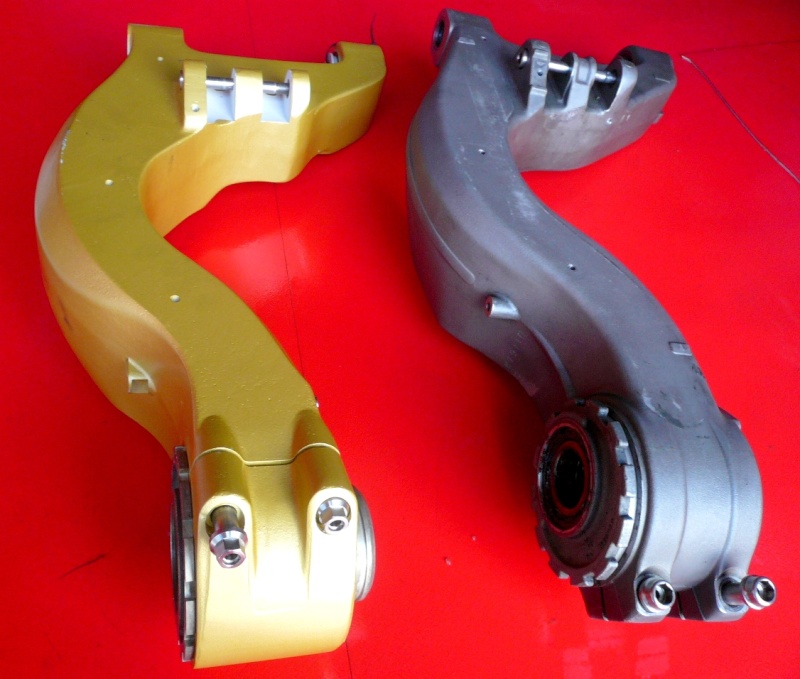

--> Le monobras 100% magnésium. Lui aussi doté de tout ces axes et vis en titane !
       Le moyeu aussi est en magnesium.
       Ce monobras est plus long que l'origine de 3cm
        Utilisation d'un amortisseur arrière Racing recommandé (ou prépa chez Ohlins pour adapter le setting). Pour l'Ultima c'est un véritable amortisseur arrière de 998RS Ducati Corse qui est utilisé (après un passage chez PFP Ohlins pour l'adapter  à la puissance et au poids de l'Ultima)
Gain de poids sur l'ensemble d'environ 1,5kg...mais surtout une grosse amélioration de la motricité. Sur l'Ultima on peut accélérer gaz en grand très très tôt !
