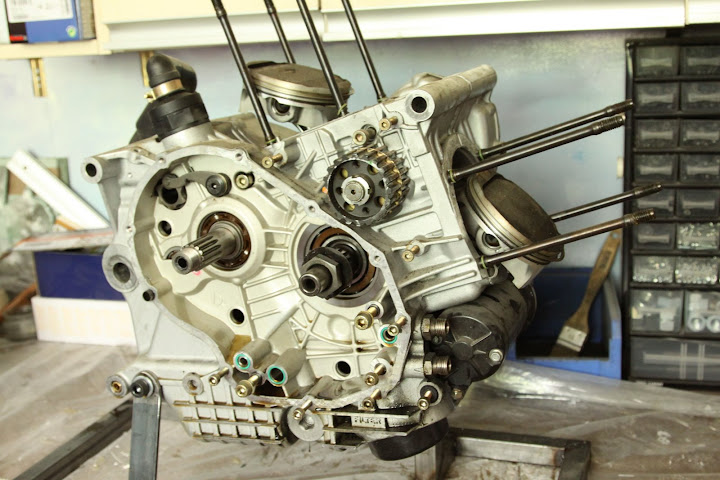

Caverne
« Réponse #2417 le: 09 décembre 2010, 19H 43mn 25s »
ami du 999 a vos moteur , il faut élucider ce mystère   :bowdown:
donc il ce peux que mon mécano dise des conneries maisssssssssssss
voici la photo d'un moteur de 999R
on voit que le carter d'huile fini en pointe , (soit disant typique au version R parce que plus d huile dedans)
maintenant le moteur d'un 999 standard
là le carter d huile est plat.
d'ou ma question pourquoi si le moteur 999 et 999S sont les même , le carter du miens (999s) est le même que celui du R ??
est ce que sur les 999S ils ont juste mis le carter du R ou est ce que finalement mon mécano a raison  :lol:
aller hop hop hop tout le monde vas voir son moteur  :siffler:
« Réponse #2418 le: 09 décembre 2010, 19H 46mn 44s »
le carter "deep sump" n'est pas spécifique du "R"
je l'ai sur ma S, comme beaucoup et pourtant je n'ai pas un moteur de R.
ce carter assure une meilleure lubrification et ne dégauge pas.
les 999 standars post 2005 ( ou 2006 ) l'ont !!
« Modifié: 09 décembre 2010, 19H 50mn 09s par coyoteproject »

« Réponse #2420 le: 09 décembre 2010, 20H 43mn 28s »
déjà, tu lis ce topique, celui des SxR, etc...
et tu trouves plein d'infos sur les 998, 998S, 998, les points communs avec
les moteurs de 999, 999S, etc...
le deep-sump n'est pas comme le dit coyotte (et d'autres avt) lié au fait que ce soit un moteur de R ou pas
je te laisse trouver l'historique de l'apparition du deep sump (prowlo avait du le faire, je crois, et pas que lui)
bonne mécanique avec ton mécano
il va te "dire que les bielles de GSXR et 999 c'est commun..."  :D
  • Messages: 23 865
« Réponse #2421 le: 09 décembre 2010, 21H 00mn 27s »
Ah non, moi je fais rien qu'à répéter les info de maître BenoiX  :bowdown:
C'est le moteur du 999 standard 2005, c'est-à-dire quasiment le moteur "S", sauf bielles acier au lieu de titane et vilebrequin non allégé.
Au passage, le 998 et le 999 premier modèle ont le même moteur.
En pratique, les moteurs des différentes versions de 999 ont été inaugurés sur le 998 en avance, avec les mêmes versions (998=999 2003, 998S=999S, 998R=999R 2003).
Rappelons le développement du moteur Testastretta : ce moteur a été développé pour la 999.
La version "normale" du Testa est en fait le S. C'est ce moteur-là le "vrai" Testastretta, le standard est en fait une version dégonflée.
Ce nouveau moteur était déjà prêt avant la sortie du 999, donc il a d'abord été inauguré sur le 996R (en version "S", donc), puis Ducati a sorti la 998 avec le Testa "normal" sur la S, et une version dégonflée avec des arbres à cames pourris a été mise sur le 998 de base pour faire une entrée de gamme. En parallèle ils ont sorti une version légèrement modifiée du S, en alésage 104 au lieu de 100, qu'ils ont mise sur le 998R, reconduite ensuite sur le 999R premier modèle. Mis à part l'alésage et la course il s'agit exactement du même moteur que le S, notamment les arbres à cames sont les "S".
En 2005 Ducati a décidé d'abandonner les arbres à cames dégonflés de la version "non-S". Ils ont donc mis les arbres à cames normaux ("S") sur le 999 standard, ce qui en faisait quasiment un "S" sauf les bielles et le vilo qui restaient les versions "lourdes".
Fin 2004, le "vrai" moteur R a également été sorti. Cette fois-ci ce n'était plus une simple variante du moteur normal "S", mais un tout nouveau moteur coursifié avec de nouveaux arbres à cames à levée augmentée, soupapes 6mm en titane, pièces internes allégées, etc.
Quand le Monster Testastretta est sorti en 2007, ils ont logiquement mis le même moteur que le 999 standard de l'époque, c'est-à-dire la version avec les bons arbres à cames, ceux du Testa normal donc, c'est-à-dire le "S". Et le Deep Sump qui était en standard à cette époque.
Le mieux reste de regarder le moteur, c'et sle plus dur à changer.
999 standard 2003-2004 : alésage 100 (marqué sur les cylindres, ça se voit facilement au niveau du cylindre arrière), carter plat (Shallow Sump) moulé sous pression peint
999 standard 2005-2006 : alésage 100, carter pyramidal (Deep Sump) moulé sous pression peint
999S toutes années : moteur très similaire extérieurement au 999 2005, impossible de différencier de l'extérieur. Là il faut se fier à la artie-cycle (fourche Öhlins, amorto Öhlins, etc)
999R : alésage 104, carter pyramidal moulé sable (aspect rugueux) non peint. Öhlins partout, jantes forgées, carénage carbone, etc. Le top étant le modèle 2005-2006, bien meilleur moteur que le 2004, mais si c'est une Fila c'est un 2004.
« Modifié: 09 décembre 2010, 22H 10mn 29s par Prowler »

pour en revenir au motos de route:
les carters avec "le puit" sont sur les 996R 01, 998S 02,sur toutes les 999R et sur toutes les 999 à partir de 2005.
pour voir au premier coup d'oeil la dif entre un R et autre le n° moteur  commence par 999 sur les R et 998 sur les autres, de plus il me semble que les R sont moulés au sable et ne sont pas peint, les autres sont peint en gris.
et pourquoi toutes ces excellentes informations ne seraient-elles pas regroupées, dans un POST-IT, en un seul post,
par un modo, afin que les personnes les recherchant puissent les voir/retrouver d'un coup d'un seul
genre :
"Les différences entre les machines à base de moteur Testastretta,
sur les 998, 999, en version Std, S ou R, de 200x à 2006"
toutes vos infos recueillies en un seul post clair et concis...
