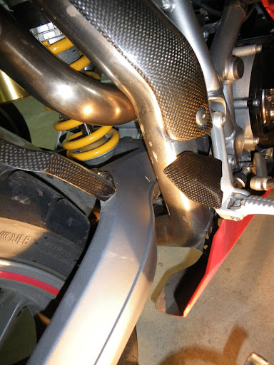

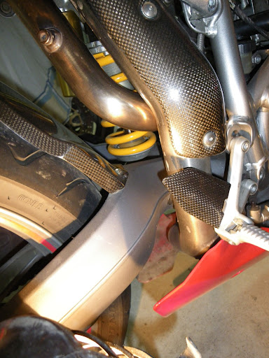

« Réponse #6497 le: 28 mai 2013, 21H 09mn 34s »
Moqueur mais ta raison. :sm19:
Ci apres les photos de la ligne par rapport au bras.
Multistrada 1200 S SPORT
ST4 S
ST 2
Hors ligne SHaDoW
  • Messages: 712
  • 999S 2004 - M900 S ie 2001
« Réponse #6498 le: 28 mai 2013, 21H 26mn 30s »
Ta demie ligne semble passer bien en dessous du BO je serais tenté de penser que ça passera
