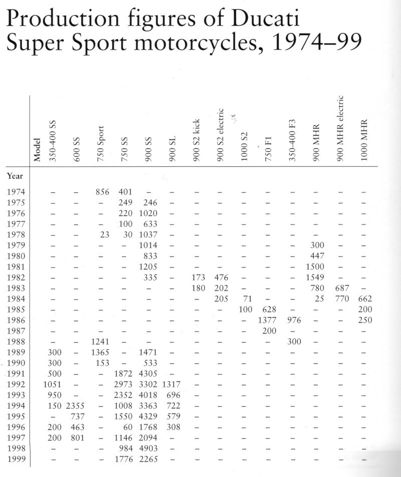

« Réponse #167 le: 15 juin 2010, 14H 07mn 46s »
687 MHR en 1983 , dont ma mienne  8O
Matthieu - Ducatmat

« Réponse #168 le: 15 juin 2010, 15H 41mn 09s »
merci pour ce tableau  :thumbsup:
on voit bien que la 1000 S2 est vraiment rare : seulement 171 exemplaires  8O
pas la plus belle bien sûr, mais en avoir une ne m'aurai pas déplu  :P
j'avais cherché il y a 3/4 ans, je n'en avais pas trouvé  :?
