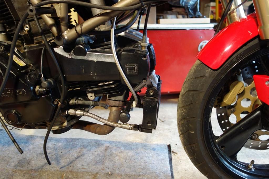

Petite demande aux possesseurs de ss à radiateur bas, pourriez vous faire une petite photo au niveau de la sortie culasse avant, pour voir la garde que vous avez entre la durit et le tube du collecteur ? Merci !

Hors ligne Desmodromix
  • Messages: 261
« Réponse #9845 le: 29 janvier 2015, 13H 59mn 31s »
J'ai ceci sous la main.
Difficile malheureusement d'estimer la distance entre le collecteur et la durite. Je mesure ce soir.

@Zimbrake
J'ai mesuré 8.5 mm entre la durite de droite et le collecteur.
:prop: ***750 SS 1993 /998 testastretta 2004/ Beta EVO 250 ***  :dizzy:
« Réponse #9848 le: 29 janvier 2015, 17H 28mn 01s »
J'ai que des photos de loin. Et pas mesuré. Mais il y a de la marge.  :wink:

« Réponse #9849 le: 29 janvier 2015, 17H 51mn 54s »
Punaise elle fait du bien au moral cette photo !  8)
Merci les gars, le truc c'est qu'avec le collecteur termignoni, la durit est tangente au tube, ça a toujours été comme ça et c'est pas top. Alors j'avais essayé de donner "un peu de panse" à la durit, j'ai entre 2 et 3 mm maintenant, pas encore le top du top, ça chauffe dur à cet endroit.
Avant de devoir créer une déviation avec un raccord à 45°, j'ai trouvé une astuce : changer la largeur des bumpers en achetant un de 25 et un de 15 de large au lieu des deux de 20 et ce seront les mêmes diamètres que ceux d'origine.
Du coup je vais décaler le radiateur de 5mm, ça ne se verra pas. Je vais monter ça ce week end.
C'est pour cela que je voulais connaitre la valeur d'origine pour savoir si ce serait assez  et je vous en remercie !  :thumbsup:
