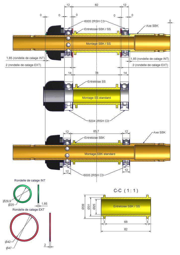

Re : Axes de roue AR SSIE
« Réponse #25 le: 07 février 2009, 21H 50mn 18s »
Si ça peut aider :

petite question les rondelles de calage tu les trouves où ?
Hors ligne BenoiX
  • Messages: 4 717
« Réponse #28 le: 08 février 2009, 11H 14mn 26s »
Précisons quand même que les plans ci-dessus correspondent à la roue avant, alors qu'il était me semble-t-il question de la roue arrière dans ce fil.
Ceci n'enlevant rien à l'intérêt de ces plans.  :bowdown:
Re : Re : Axes de roue AR SSIE
« Réponse #29 le: 08 février 2009, 12H 40mn 46s »
Pas con comme remarque  :D, j'avais oublié
