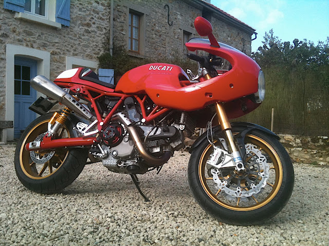

Ta fourche Ohlins provient du s4rs?
Tu as change/realese les tes?
J'ai une ohlins de 748R en Allemagne mais je ne veux envoyer mon règlement que si je suis sur qu'elle va passer...
En tout cas super prepa...
Pour la mienne je pensais m'en tenir a fourche Ohlins, volant moteur et acte+2 vrais pneus
Hors ligne 16RR
  • Messages: 2 519
Re : Sport 1000s Préparation en cours ...
« Réponse #165 le: 02 août 2010, 19H 59mn 20s »
La fourche s4rs passe sans modif .
Les fourches de superbike n ont pas le même diamètre ni la même longueur ....

Salut
16RR, pourquoi tes amortos sont montés à l'envers ? A cause des échappements ?
Ca n'a pas d'incidence sur le fonctionnement ?
nicolas
Hors ligne 16RR
  • Messages: 2 519
« Réponse #168 le: 03 août 2010, 16H 20mn 48s »
Montage inversé préconisé par ncr, pas de soucis de fonctionnement.
A l endroit, ça ne passe pas et surtout la bonbonne serait trop près de la chaleur des pots.

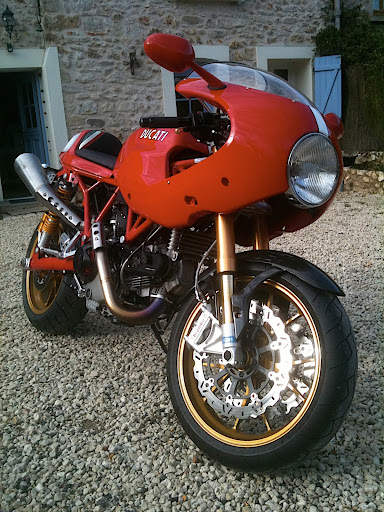

« Réponse #179 le: 18 octobre 2010, 18H 40mn 47s »
Salut 16RR (et aux autres aussi d'ailleurs!),
Je suis ta préparation depuis l'an dernier et je dois bien avouer que le résultat est alléchant....voire :sm19: diabolique!
J'ai bien noté que tu as monté des jantes forgées de 999 et les étriers radiaux qui vont avec mais avais-tu envisagé un niveau de préparation moindre avec ceci: http://www.forged-wheel.com/Vstar.htm.
Si mon anglais est encore à niveau, les jantes Vstar en alu forgé se montent sur nos sportclassics sans modification autre que le changement des étriers de freins avant (Brembo 4 pistons) et permettent de gagner environ 7kg sur les 2 roues (là je fais appel à tes souvenirs pour me dire combien tu as gagné). Le prix des jantes et des étriers frais de livraison compris va chercher dans les 2600$ ce qui est, au cours actuel de l'euro, une pas trop mauvaise affaire.... J'ai regardé le prix des jantes NCR et je dois avouer que 2750€ (jantes seules); ça pique  :?même si c'est bientôt Noël!
Qu'en penses-tu personnellement?
Quelqu'un a-t-il des infos sur le sérieux de ce fabricant?
D'autres bons plans pour alléger ces satanées roues tout en passant en tubeless?
