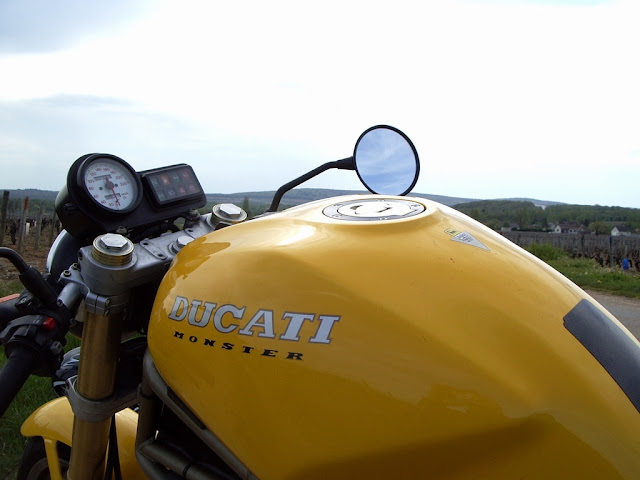

Par ex. (et même sans bracelets c'est plus joli, j't'explique pas avec...) :
Les ceusses qu'ont un oeil averti noterons que le bas du cerclage de phare est SOUS le T inférieur (rabaissé donc).
Pour ça, deux soluce à mon avis :
- refaire des pattes de support de phare, voir modifier les pattes d'origine... et bricoler un support de compteur différent,
- démonter le U d'ancrage de phare, déssouder les ergots de fixation et les ressouder plus bas ; http://www.ducati.ms/forums/showthread.php?t=46289

Faut faire des patoches pour rabaisser le phare,et comme ça tu pourras rabaisser le compteur....
  • Messages: 23 877
Re : S4R avec des bracelets
« Réponse #45 le: 10 août 2010, 19H 16mn 43s »
Je pense en effet qu'il y'a moyen de descendre les support de phares en décallant tout l'ensemble (le trou du haut des pattes vissé dans la fixation basse) et en apportant un renfort (because, phare tenu par une seule vis, ça va pas tenir).
Pour le compteur par contre, il est vissé sur le T de fourche supérieur et là, faut sans doute bricoler un peu plus.
J'avais démonté tout le bastringue une fois pour voir... et j'ai remonté comme tel.  :D
« Modifié: 10 août 2010, 20H 54mn 40s par Prowler »
