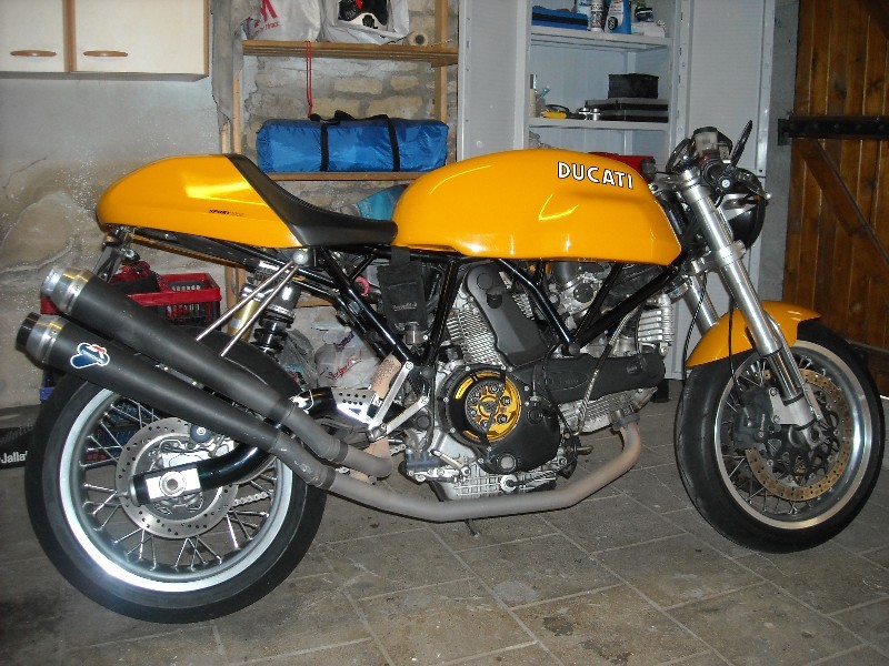

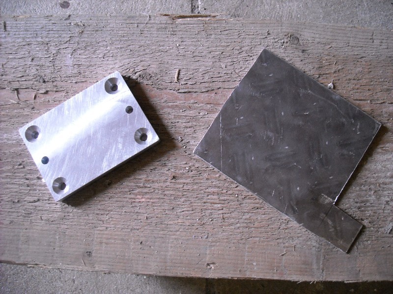

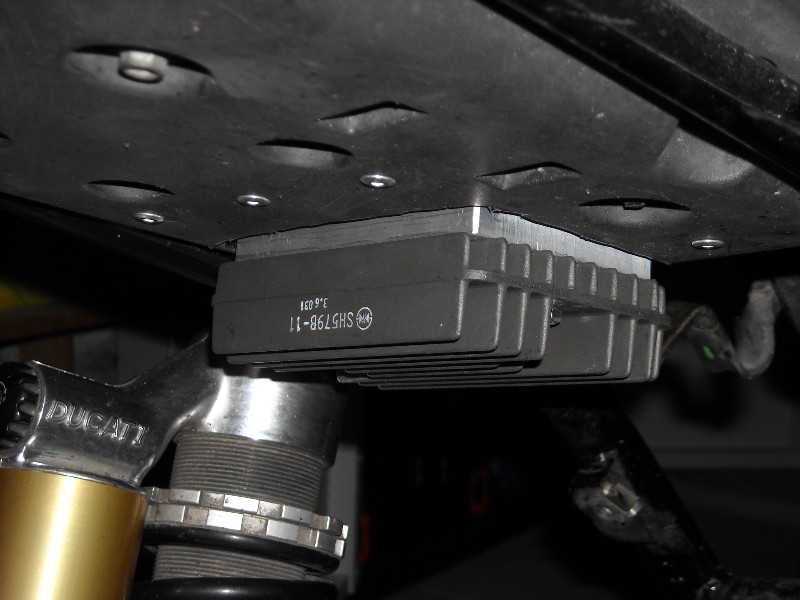

le support en alu du regul et la tôle (alu) pour boucher le trou (voir page 5)
le montage complet
la tôle rivetée dans le passage de roue
support regul vue du dessous
avec le regul monté (je vais remettre un coup de fraise car je trouve l'épaisseur du support top grosse)
vue d'ensemble (ça reste assez discret)

C'est ce que j'avais envisagé comme position mais je m'étais dit que vu la chaleur du machin, un petit passage dans une flaque d'eau et s'était le cramage (choc thermique, le bidule en lui même ne craint pas l'humidité) immédiat. Sans compter qu'une fois la cochonnerie accumulée dessus, bonjour la dissipation.
Des retours sur cette implantation et la compatibilité avec les changements brutaux de température ?
Je me demande si, avec mon montage actuel, en augmentant le débit d'air je n'ai pas "amélioré"  le système de chauffage de la selle!
PS: Si je tenais l'ingeniere de chez Ducat' qui a pondu cet emplacement je crois bien que je lui collerai le cul sur une plaque électrique ...

Sur le Mostro il est aussi exposé à la flotte, c'est pas pire.  :D
Je pense que ça supporte mieux la flotte que la chaleur, mais ça n'engage que moi.  :thumbsup:

De toutes façons, le montage sous la selle n'est pas très étanche non plus, testez en laissant une feuille vous allez voir et pas besoin d'une grosse averse.
En tous cas, RAS pour moi avec ce montage en 5000 kms ... dans le nord !  :D

Le mien est pareil, sous le passage de roue depuis...... 20000km.... RAS
