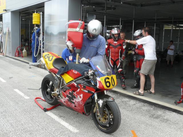

Perso ont utilise depuis 2008, testé aussi au BOC et prété cette année a des copains aux 333!
La version VP modifié avec 1/4 de tour au niveau du vidage et en bas afin de créer une mise a l'air!!
18L en 20 sec environ, y'as plus rapide mais c'est plus chére et pas toujours autorisé en fonction de l'orguanisateur.
Le notre n'as pas de ressort de rappel sur la vanne (pas obligatoire en DCF , ni au BOC)!!
D'ailleur au DCF ou BOC les vannes dites "automatique" sont interdite!!

Re : bidon essence "racing"
« Réponse #18 le: 13 septembre 2011, 18H 41mn 36s »
bien vu la photo !!  :thumbsup:  ( Nogaro ? )
tu as modifié la mise à l'air c'est ça ????
c'est pas gênant à côté du bouchon ?
« Réponse #19 le: 13 septembre 2011, 19H 07mn 21s »
Oui Nogaro
Non pas génant y'as meme un support épaule!! Made in Desmofr16!!
« Réponse #20 le: 13 septembre 2011, 19H 51mn 21s »
pardon de revenir là dessus mais je comprends pas, si tu ouvres l'air, ça va couler !! ( par l'event je veux dire) vu sa position.
« Réponse #27 le: 14 septembre 2011, 16H 44mn 59s »
Voilà tu me la refait sortir du grenier!!!  :D
Vue de la vanne qui sert a augmenter la mise a l'air!! C'est là qu'il faut travailler!!  Merci a Franck pour la poignée et l'adaptation!  :thumbsup:
Une fois sur l'épaule tu ouvre d'abord la mise a l'air libre... Puis tu fait le plein en ouvrant la vanne...
Et surtout tu referme bien la mise a l'air avant de le reposer au sol... Mais sa tu te fait avoir qu'une fois!!  :D
