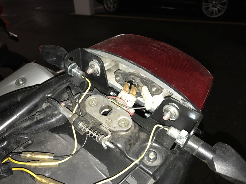

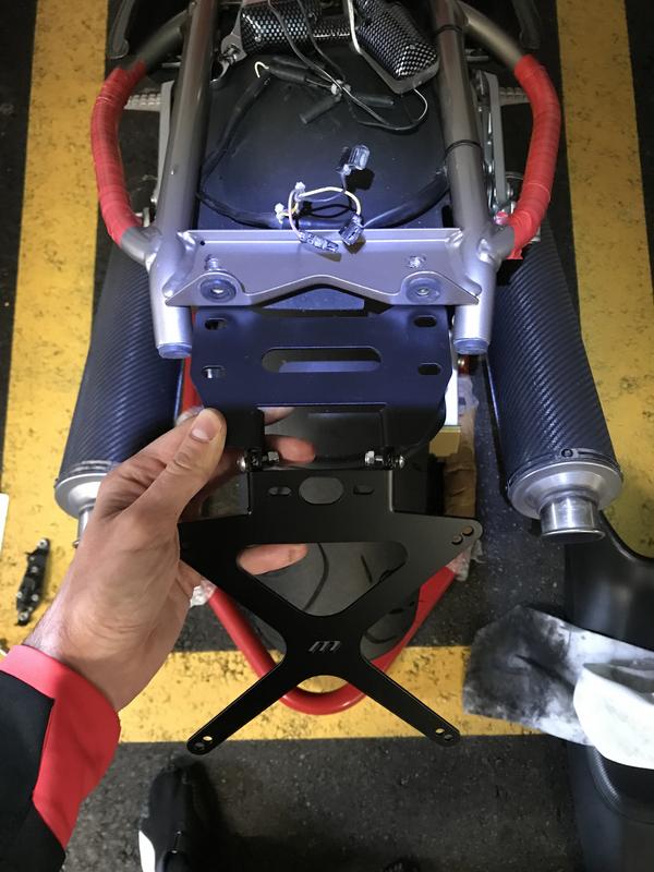

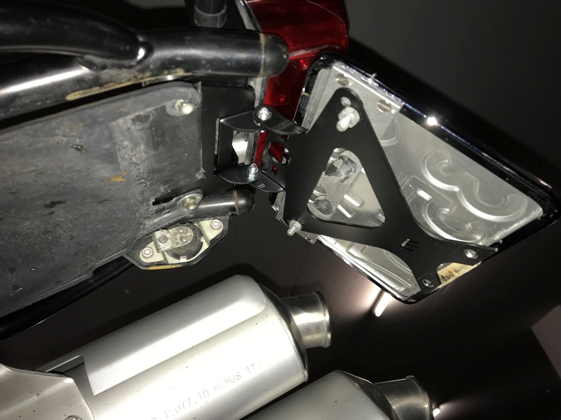

J'ai du bricoler un peu le Monster pour le rendre "légale" cette fois du côté support de plaque / éclairage de plaque / catadioptre. J'ai trouvé un support de plaque pas mal sur eBay en Italie, qui se monte directement sur les Monster qui ont le cul coupés (si ça vous intéresse, tapez simplement "support de plaque Monster cadre coupé" dans la barre de recherche).
Le support est en deux parties: support de plaque et support de clignotants + feu AR.
A noter que le support des clignotants + feu AR ne se montent pas sur le 900, car le support de feu AR fait partie du cadre:
En revanche, tout se monte très bien sur mon S2R1000:
Modifié: 06 mai 2019, 00H 01mn 38s par Ben54

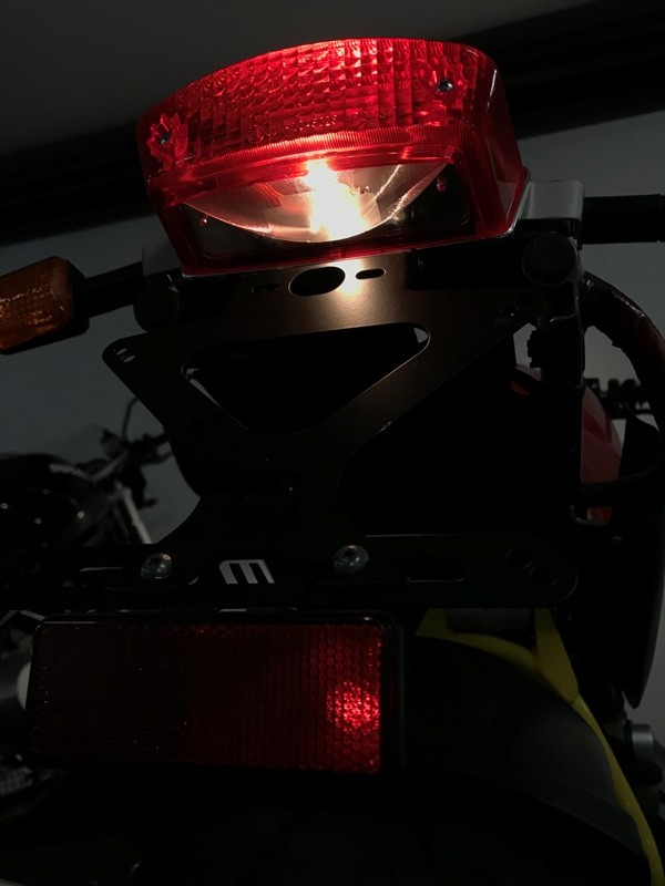

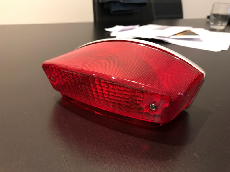

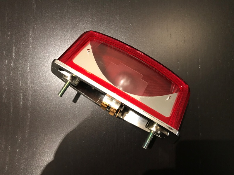

Problème suivant: l'éclairage de plaque. Sur les Monster avec le cul coupé, il est autorisé que le feu AR éclaire la plaque d'immatriculation, cependant l'éclairage doit être blanc, et sur un feu AR de Monster est totalement rouge...
J'ai donc acheté ceci
Vous l'aurez deviné, c'est un feu AR KTM, identique à celui du Monster, sauf que la vitre en-dessous du feu est incolore:
Modifié: 05 mai 2019, 23H 46mn 49s par Ben54

Le feux arrière de yamaha 600tte est identique également, j’ai pu vérifier en me prenant une bonne gamelle dans les bois locaux, qui m’a coûté ce feux

Voici les ref KTM si un jour ça intéresse quelqu'un:
Cabochon seul: 58311041000 (environ 12€)
Feu AR complet: 58311040000 (environ 30€)

Citation de: Ben54 le 05 mai 2019, 23H 23mn 22s
Quand je vois cette douille à nu, les connectiques de faisceau arrière de bricolo. (pourtant d'origine), ce faisceau branlant au milieu du cadre pas attaché, cet optique arrière monté rigide sur une machine qui vibre comme pas permis, ce déverrouillage de selle qui demande qu'à se coincer au moindre truc qui tu voudrais emmener sous la selle, etc... si je compare avec une autre machine à peine plus récente dont la marque est cité dans ce thread à propos d'un feu compatible, je me dis qu'il y'a un siècle d'écart en conception, ou que 600km, c'est un monde !!

Je t'accorde que les SMT sont un peu mieux sauf en ce qui concerne entre autres l'éclairage de plaque arrière qui n'est pas déconnectable via une prise...
Il me semble que les ducat de dernière génération aussi tout est sur prises "qui vont bien"

Prowler, faudrait peut être comparer 2 bécanes pas bricolées quand même. Paske y’a plus grand chose de stock sous la selle du m900 de ben54
Sur mon mien de m900 (de 1993 itou), le faisceau est dans une gaine fixée le long du cadre, le feux sur silentbloc et le verrouillage de la selle est différent. Mais mon cadre n’est pas coupé par contre

(Les photos avec le cadre noir sont du S2R)

Ah oui j’ai pas fait gaffe, on voit le pot
N’empêche que le faisceau n’est pas en vrac comme ça quand c’est stock, le feux est bien sur Silentbloc d’origine et la serrure ne m’a jamais fait chier sur mes 3 ss (identique à ton s2r).
Le pire c’est que Prowler doit certainement le savoir, étant donné qu’il a déjà eu un SxR, le fouteur de merde
