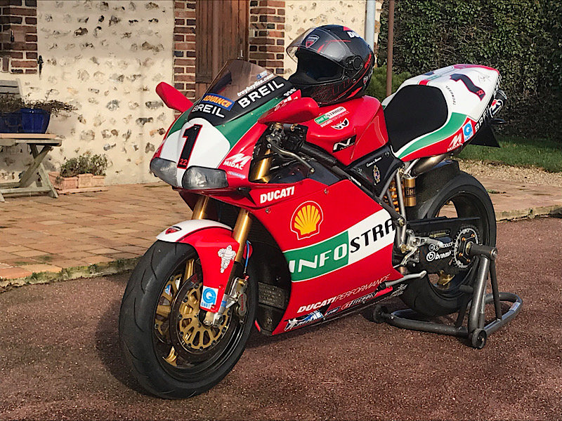

Après 3 mois de pluie enfin une éclaircie alors c’était le jour pour la sortir du garage après toutes ces années d’immobilisation. Il a fallu m’y reprendre à 3 fois pour trouver le bon réglage de l’embrayage mais là ça y est, elle tourne, comme une horloge ! Un petit pincement tout de même à la remise en route, à la perspective d’une salade de soupapes, quelques kilomètres pour retrouver ses marques, que c’est petit (!), que c’est dur, j’avais oublié, mais quel pied ! Bref, 160 km avalés sous 1°, même pas mal, quel pied ! Demain je recommence....

Hors ligne Kikekoka
  • Messages: 1 718
  • Faut pas mollir
Re : Rennaissance d'une 998S
« Réponse #203 le: 19 janvier 2020, 19H 34mn 09s »
Je découvre le post.....et dès la première page, ca a fait "Sboïnnng"....
Un peu plus loin, j'esquisse un petit sourire sur la discussion "origine-modifée"....(je n'aime que les motos d'origine... :lol:)
Arrive la page 5 ou 6...avec la GT ... :dribble:...là, ca a carrément fait "Splash"...
Je file directement consulter mon arbre généalogique, des fois qu'on ait un lien de parenté, on sait jamais, je trouverais peut-être une bonne raison pour que tu me couches sur ton testament... 8)
Vraiment belle bécane (et voiture sublime!!)!
Tu te souviens où tu as eu la pédale de frein arrière? j'aime bien les pièces inutiles, chères et bling-bling..et celle-ci coute moins cher qu'un ensemble carénages-réservoir carbone...  bref, j'en veux une aussi.. :thumbsup:
Ca va être du grand Mendez!!

« Réponse #204 le: 19 janvier 2020, 20H 54mn 10s »
Cette bécane est une beauté, en plus à l'époque il y avait un superbe catalogue accessoires. Quoi de mieux pour les sublimer. .. :dribble:
