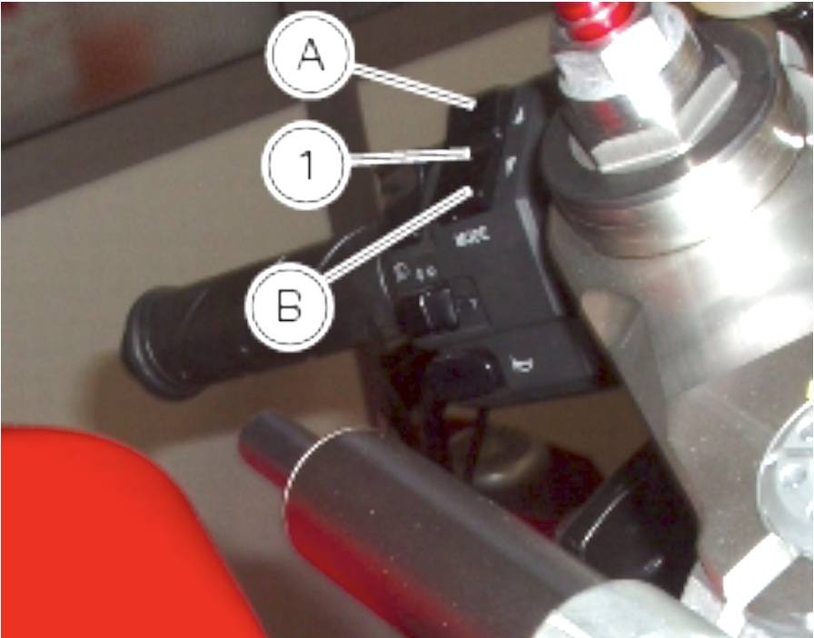

j'ai trouver ca dans la doc technique:
Commande du moteur de la valve pour faciliter la pose des câbles
Cette fonction permet d'actionner le moteur qui déplace la soupape d'échappement pour faciliter la pose des câbles.
Lors du renouvellement des câbles, si le moteur de la valve n'est pas bloqué et que l'interrupteur à clé est mis par inadvertance sur On, le moteur tourne pendant quelques secondes et s'arrête dans une position aléatoire. Cela rend impossible la pose des câbles.
Pour remettre le moteur dans une position permettant le passage des câbles, il est nécessaire d'utiliser cette fonction.
Pour afficher la fonction, entrez dans le MENU DE SERVICE et sélectionnez la page "Set EXVL".
Si vous appuyez sur le commutateur (1) en position B "▼" pendant 3 secondes, le système passe en mode "MOVE" et
le moteur peut être déplacé.
tu verras s'il est grippé
mais il doit y avoir aussi un calage à faire pour avoir la bonne ouverture selon le régime moteur.
Si vous maintenez l'interrupteur (1) en position A "▲", le moteur de la vanne tourne dans le sens des aiguilles d'une montre ; si vous maintenez l'interrupteur (1) en position B "▼", le moteur de la vanne tourne dans le sens inverse des aiguilles d'une montre.
Pour permettre le montage des câbles, tourner le moteur jusqu'à ce que l'afficheur indique une valeur de "1,7 v".
Pour quitter cette fonction, tourner l'interrupteur à clé de On à Off.
Notes
Si la tension de la batterie est < 11 Volts, le moteur ne fonctionnera pas si l'on appuie sur l'interrupteur (1). En outre, dans cette fonction, aucun diagnostic ne peut être effectué et le démarrage du moteur est désactivé.
