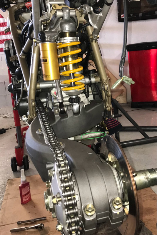

Il est fendu, ton carter, sous le BO ?

Ce sont des traces de moulures des carters  :wink:

À quelle photo faites-vous référence ?
Non, il ne doit pas être fendu vu que le moteur tourne impec sans douche d’huile. Je ne l’aurais pas achetée autrement, ça dépasse mes compétences de mécano du dimanche.

C’est ici (entouré en vert) qu’on scrute le moindre défaut…

Je ne fais qu’imager ce que Biloo a repéré, enfin je pense.ˋsinon Guillaume, je veux bien te débarrasser si elle te dérange dans le garage  :thumbsup:

Oui, c’était bien là. Une trace de moulage, ok. Je ne doute pas qu’aucune tache de gras ne vient souiller cette œuvre d’art !  :D
