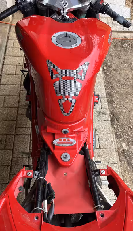

Allez voilà ce que j’ai fait dès le début sur mon 848, et c’est diablement (Diavelement :sm19:) efficace  :thumbsup:
C’est un tissu classé M1 qui tient à 200°C en continue côté rouge et plus de 500°C en pointe sur l’autre face (coté dorée - résiste à la projection d’alu en fusion)  :wink:
