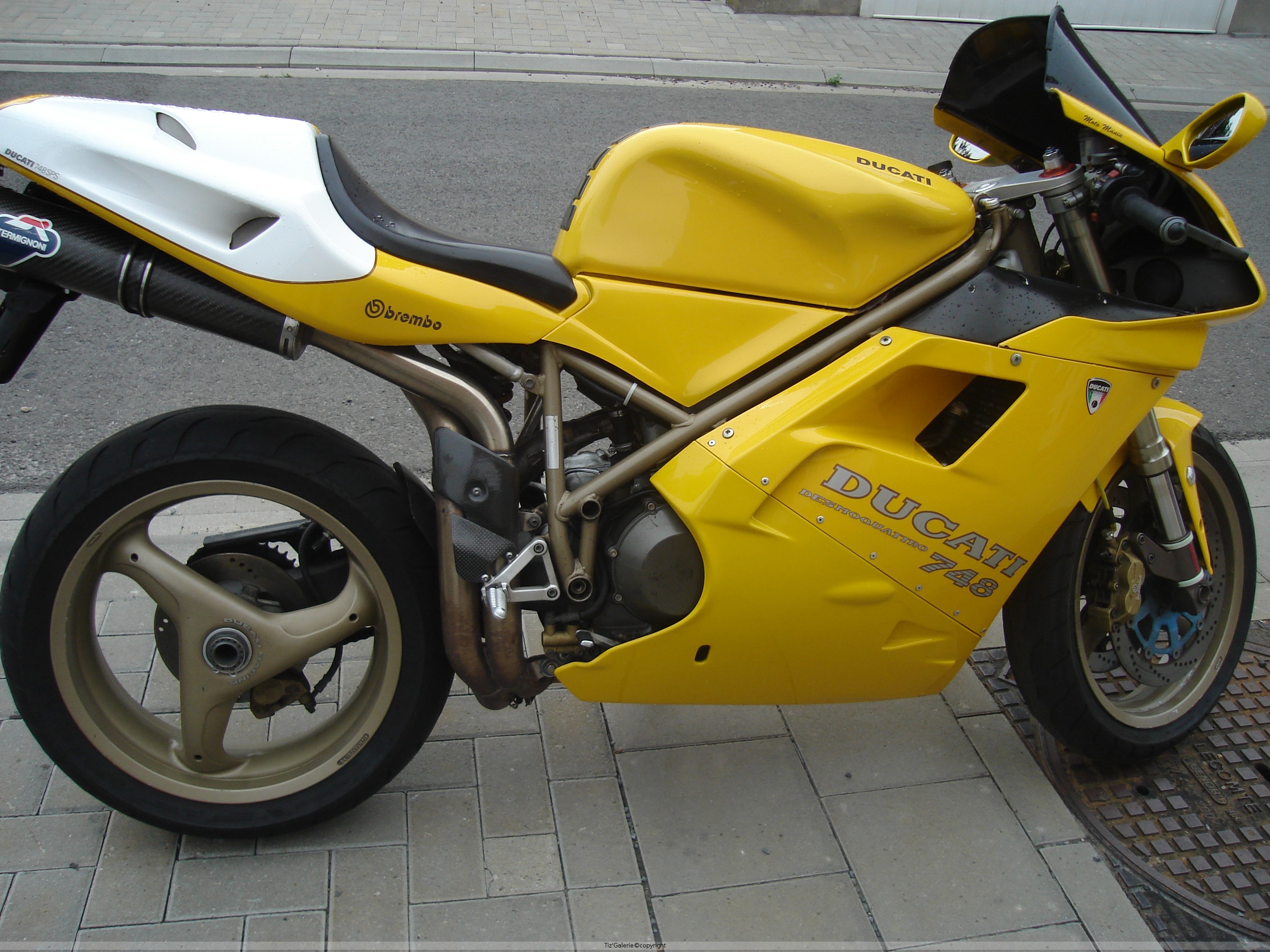

bon je me décide enfin.
voici donc mon nouveau joujou, depuis le temps que je me dit que j'avais jamais eu de ducati.
JE me revois faire cette moto en maquette et coller les decalco SHOWA quand j'etais plus jeune, que enfin la voila en vraie.
aprés 400km de patience me voila devant la bête ,direct sous le charme, je me vois repartir avec ,et je confirme je suis reparti avec ,lol.
un petit 748 SPS de 1996 avec 37000km
voici une petite photo sur le chemin du retour
premiere surprise, un petit pipi sous la moto, apres utilisation, donc démontage et la le radiateur d'huile fuit, c'est pas les raccord, le radiateur est perçé, je vais chez ducat direct et la 260€, euh ,je vais reflechir, j'en ai trouver un sur ebay pour 60, certes pas neuf mais il fuit pas.
donc voici quelques photos:

étrange la peinture de ta coque mono  8O
les aérations devrait etre blanche
on dirait la mienne à l'achat  :cry:

« Réponse #20 le: 20 octobre 2015, 09H 43mn 19s »
Ca semble être une 748 de base rhabillée. Un indice : la jante arrière semble provenir d'un monster SR et non d'une sbk ( branches sans décrochement ).
  • Messages: 13 926
Re : mo 748 SPS de 1996
« Réponse #21 le: 20 octobre 2015, 10H 19mn 26s »
oui je me suis fait la même réflexion, à vérifier mais j'ai en tête que pour ce millésime c'est jantes 3 branches normalement.
en petit détail aussi, c'est le couvercle d'embrayage, en version tôle fine qui il me semble est apparu + tard ?..
« Réponse #22 le: 20 octobre 2015, 10H 20mn 24s »
oui jantes 3 branches bronze d'origine (mais bon les jantes bcp on fait le changement)
le couvercle d'embrayage devrait etre brun/vert pas gris clair
la mienne (SP de 97)
de plus les SPS sont apparues en 99

Comment vérifier tout Ca? Sur la carte grise j'ai bien sps, apres c'est pas la peinture d'origine , le gars l'avais repeinte. Sans tout ouvrir on peux le voir?

« Réponse #28 le: 20 octobre 2015, 10H 58mn 47s »
les premières SP sont de 95, donc oui c'est une SP que tu as (ou pas  :lol: )

« Réponse #29 le: 20 octobre 2015, 12H 24mn 32s »
il ya eu plein de magouille entre les mec qui les passe de sp en biposto et l'inverse.
combien de place assise a ta moto?
après tu as un radia huile c'est bon signe, mais il vaux voir tes arbres a came. et elle devrait avoir demi ligne ou ligne 50...
oui c'est une jante s2r super lourde, mais le look est la...
quel kilométrage tu cherches?
