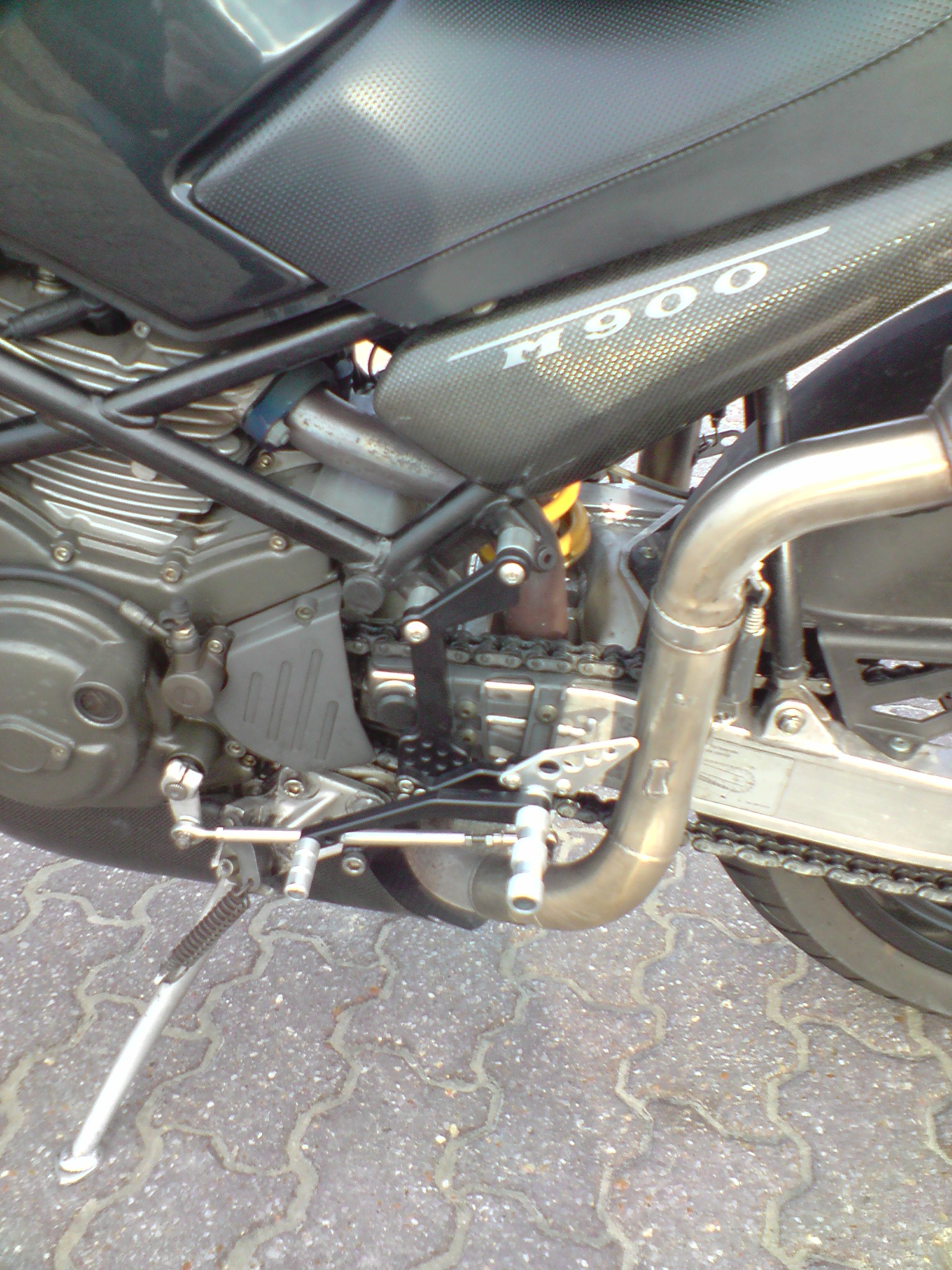

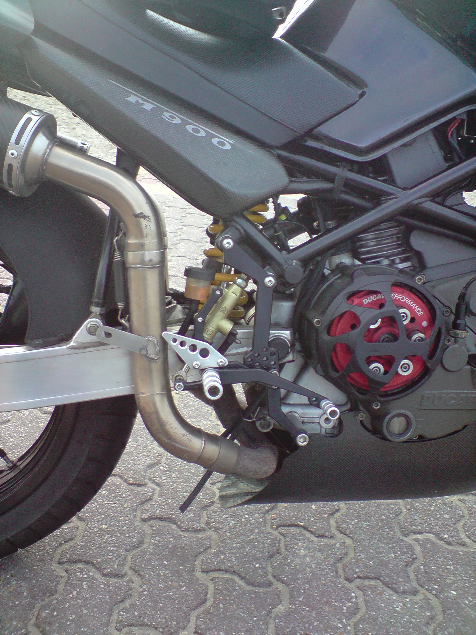

quelques photos de mes commandes reculées

Le monoposto, c'est la vie :thumbsup:

en fait j'ai des cales pieds passagers que je peux mettre si necessaire mais faut que ça soit vraiment justifié  :sm19:

je suis d'accord avec le monoposto mais bizarement ma cherie n'est pas tout à fait de ce point de vue, ...  :siffler:

J'ai exactement les mêmes pots que toi, par contre, mes bottes touchent la ligne d'échapement, et ça fond... Tu n'as pas ce problème ?

@Maveck: avant que je mette mes commandes reculées non pas de soucis mais maintenant oui. je suis en train de voir pour mettre des pare chaleur type sxr.
