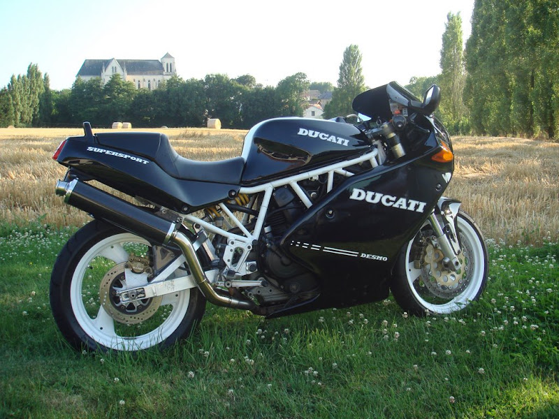

Juste une petite photo de ma mob équipée de ses nouveaux silencieux  8) (neufs d'occasion  :D )
Re : Le topic mecanique officiel de la Ducati SS/SL/FE (600-750-900) CSSM
« Réponse #3907 le: 30 juin 2008, 22H 07mn 12s »
WOW !! Et y pètent bien, aussi ??  :dribble: :bowdown:
« Réponse #3908 le: 30 juin 2008, 22H 15mn 34s »
Ca ne fait pas + de bruit qu'avec les Termignoni, mais pas moins non plus  :D

Top amaël tes silencieux ! J'adore ils sont bien hauts comme il faut et en plus pas besoin de support je vois que c'est monté direct sur le cadre  :thumbsup:
Pour les changements chronométrés c'est nikel  :D
C'est du fait maison  ?
t’attaquais toi ?
« Réponse #3914 le: 06 juillet 2008, 17H 21mn 22s »
Je les ai achetés d'occase, le mec avait découpé les tubes, puis ressoudés sous un autre angle pour que les enveloppes carbone soient bien parallèles à la coque arrière. Il m'avait fourni les platines pour les fixer mais ça ne correspondait pas exactement à ma meule, j'en ai bricolé 2 autres provisoirement, je ferais un truc mieux fini bientôt.  :wink:
Je n'avais jamais vu ton SS noir cadre blanc jantes blanches  8O
Je vais donc te donner un petit avis :
RAAAAAAAAAAAAAAHHHHHHHHHHHHHHHHHH
:dribble: :dribble:
Ceci dit, elle est magifique !

C'est bien une 750SS de 1992/93 ?
« Réponse #3918 le: 11 juillet 2008, 17H 29mn 52s »
750 de 1992 m'sieur  8)

Bizarre ... Il me semblait que les modeles avant 96b avaient le frein arriere sous le BO, comme les 900 ...
Ca a ete change ? Note, il suffit de changer la patte et la durit, le reste est identique (meme MC, meme etrier, ....)
Nico
« Réponse #3920 le: 11 juillet 2008, 18H 50mn 43s »
Oui oui ça a du être remplacé, elle a été un peu bricolée cette meule  :)
Au niveau des freins tu remarqueras également qu'il y a 2 disques à l'avant au lieu d'un seul  :wink:
