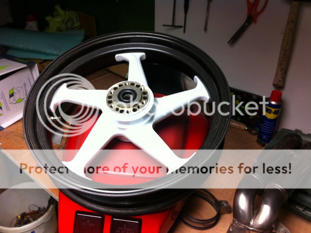

On peut acheter en groupe ?!
Je prends les jantes  :D
Des comme ça  :D (désolé pour la taille je suis sur une tablette)

Perso j'ai fais repeindre la jante avant et en effet c'est pas la même couleur que l'origine  :siffler:
En blanc faut voir

« Réponse #7713 le: 24 décembre 2013, 13H 50mn 49s »
Je les aient eu comme ça ! Mais elles ne resteront pas toute blanche  :thumbsup:

« Réponse #7714 le: 24 décembre 2013, 13H 57mn 29s »
Si t'as la ref. pour refaire couleur origine j'ai pas trouvé.

« Réponse #7716 le: 24 décembre 2013, 13H 59mn 38s »
A priori elles ont étaient repeinte par la concession et sont neuves.
Elles servaient de jantes de démo

En effet elle semble propre mais pourquoi en blanc  8O
Flo996
« Réponse #7718 le: 24 décembre 2013, 14H 03mn 52s »
Alors la, aucune idée...
A priori elles ne sont sortie que couleur magnésium non ,

Enfin comme sur mes photos, le magnésium je sais pas si pas plutôt comme de l'acier avant peinture  :cheers:

Cette jante est vraiment sympa, et le conces' m'avait dit qu'elle résistait mieux à une utilisation urbaine qu'une full magnésium.
Flo996
« Réponse #7723 le: 24 décembre 2013, 16H 50mn 49s »
Tu sais Beretilou j'ai posseder deux paires de jantes magnésium avant celle ci et je n'ai jamais eu de soucis  :thumbsup:
Flo996
« Réponse #7724 le: 24 décembre 2013, 16H 54mn 39s »
Excuse moi, je me suis mal exprimé. Quand je voulais dire "magnésium" je pensais à ta couleur  :thumbsup:
