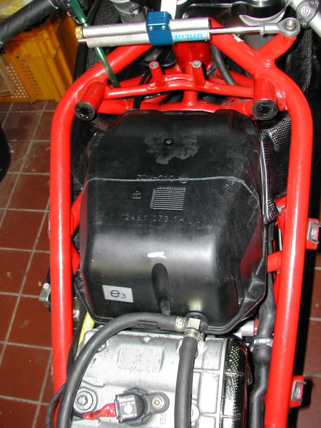

Aujourd'hui, une petite astuce pour se faciliter la vie :
Découpe de la boîte à air
La boîte à air des 999 est une chierie, ça prend des plombes à démonter. Et bien sûr, d'origine, si on veut accéder à l'intérieur il faut la sortir, ce qui prend beaucoup de temps avec tous les accessoire périphériques qui viennent avec.
J'avais déjà pas mal simplifié la manoeuvre, avec suppression du neiman, câble de starter, décanteur d'huile, etc, mais ça reste galère.
Alors la solution : découper le couvercle.
Fermé :
Ouvert :
Et hop, 3 vis à enlever et on accède à tout le système d'injection.  :thumbsup:
Bon, bien sûr c'est plus complètement étanche, mais de toute façon comme j'ai déjà pas de filtres à air...   :D
Merci au passage aux mécanos de Brooklands qui m'ont filé l'astuce.  :thumbsup:

c'est autorisé ça dans les reglements ?  8O
Hors ligne BenoiX
  • Messages: 4 717
Re : Re : Mon 749 Top-Twin
« Réponse #442 le: 17 août 2008, 15H 27mn 14s »
A moins que je me trompe, je suppose que ça permet aussi de gaver d'air le moteur.
Nan nan, quand on roule on remet le couvercle bien sûr.  :lol:
Sinon tu perds tous les bénéfices de la boîte à air, et en plus le moteur risquerait vraiment d'avaler des trucs pas propres. J'ai pas de filtres certes, mais j'ai des grilles à l'admission qui empêchent l'entrée de corps étrangers plus gros que ~1 mm.
Ca ne change rien au comportement moteur, juste quand on roule il y a une fente sur le couvercle de la boîte à air, et que c'est beaucoup plus facile pour la maintenance parce-que le couvercle s'ouvre.
Disons que c'est une nouvelle trappe d'accès.  :wink:
