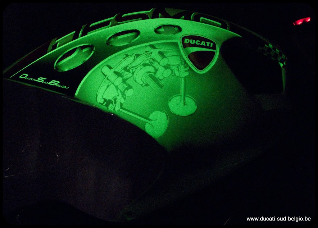

Monster Art club Contest....
C'est un concours de personnalisation du nouveau Mosnter organisé par Ducati pour les Clubs DOC.
Le ducati Sud Belgio a bien sur relevé le défi avec son DESMO ADDICTION PROJECT
Voir le post publié ici :
http://www.planete-ducati.com/site2/index.php?option=com_jfusion&Itemid=5&topic=33495.msg975241#msg975241
Le concours est à présent terminé
Le prix spécial du Jury vient d'être attribué !
Le Ducati Sud Belgio remporte le Prix ! Vive nous  :lol: :lol:
VOIR ICI
Forza DSB
