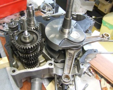

Voilà tout est dans le titre, je posterais des photos au fur et à mesure.
Depuis le temps qu'il faut que je remonte ce moteur, j'ai presque tout le nécessaire donc j'me lance. Je précise que c'est un remontage pour la route, ça fais un moment que je remets la parti cycle en état (garde boue, phare, compteur...) et un circuit électrique perso.
J'ai un vilo quasi neuf avec des bielles montées sur roulements avec bague dans la bielle et maneton sur mesure, la classe quoi, merci benoit  :bowdown: , j'ai pas intérêt de foirer la lubrification !!
J'ai commencé à modifier le circuit d'huile pour amener de l'huile filtrés vers le vilo.
Bien sur toutes les remarques intéressantes sont les bienvenues.
Je vous mets des photos prises il y a quelques jours.
la modif du circuit d'huile concerne le vilo, en fait l'huile transitera d'abord par le filtre et via une durite extérieure directement vers le vilo par le bouchon sur le carter gauche, il me faut d'abord boucher l'ancien circuit.
facile avec une vis sans tête de 8.
là c'est au niveau du filtre à huile, il faut agrandir le trou car d'origine il fait 2mm et là, même punition on perce (attention car le conduit derrière est très fragile) et on taraude à 8 pour pouvoir, dans le cas où, remette une vis percée à 2 pour annuler la modif .
mise en place de la boite pour le calage vertical et voir si les vitesses passent bien
le vilo est un peu allégé, environ 1kg de gagné, fais il y a 10ans par Lecam
une photo prise pour vérifier que les crabots vont bien au fond quand la vitesse est passée
vérif des jeux au vilo et aux arbres de boite, jeu négatif au vilo, j'ai monté le comparateur et laissé volontairement du jeu pour pouvoir le mesurer et j'ai mis la cale un peu plus épaisse que le jeu mesuré
voilà j'en suis là, pas encore mis l'arbre du kick :P

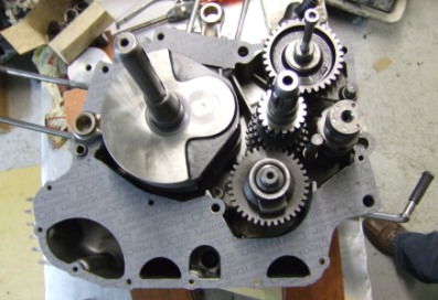

Y'a personne qui n'a rien remarqué sur les photos  :siffler: le vilo est à l'envers, au départ c'était pour pas trop surélever le moteur mais il faut pas l'oublier après
M'en suis aperçu juste après avoir refermé, donc réouvrage, retournage et refermage en quelques minutes  :D

SUITE,
remontage du système du kick, vue de l'engrenage en position de repos quand le carter est refermé, le pignon du dessous est fou à ce moment là.  Remarquez que j'utilise le vieux joint déjà écrasé pour régler le calage des arbres.
perso, j'utilise toujours un peu de pâte à joint, y'a pas vraiment d'école là dessus, j'en mets sur le doigt et je tamponne le carter, très peu suffit.
mise en place du joint et vérif que toutes les rondelles de calages sont en place (vilo, kick, tambour et arbre secondaire), le vilo est encore à l'envers :siffler:, le bossage du kick doit être dans cette position lors du remontage,il y a trois douilles de positionnement.
j'ai positionné le kick car il faut l'actionner quand on referme les carters pour que justement le bossage passe derrière la plaque en fer vissée dans l'autre demi carter.
et hop, le vilo est à l'endroit  :D les 4 vis de 10mm sont serrées à 3.5mkg et les petites de 6 (elles font toutes 6x30) à 1mkg, à la main quoi.
une petite vue pour voir qu'une fois refermé, il est très compliqué de changer le spy (en vert) dans l'arbre de SDB.

oui la durite alimente que le vilo, mais effectivement d'origine le passage est plus étroit mais moi le réducteur est enlevé et comme j'installe une pompe gros débit, autan que le vilo en profite un peu plus.
Avec une photo c'est mieux
sans réducteur et avec réducteur

la suite...
j'attaque le réglage des couples coniques, j'ai remarqué que le palier AR tournait et avait du jeu verticale :? pas terrible , heureusement j'ai de la pièce en rabe (rondelles, cales...).
je vais détailler seulement celui du cylindre AR, surtout n'hésitez pas a me contredire si j'fais une connerie, c'est le moment.
je pointe du doigt le palier qui bouge, il tourne donc malgré que le support soit serré et il y a du jeu verticale, il faut donc tout déposer
on vois donc le palier avec sont support et l'arbre du couple conique avec ses rondelles de calage et sont circlips, dans un premier temps il faut caler l'arbre dans le palier au moyen des rondelles de différentes épaisseurs et remettre le clips (jeu 0), après on remet le tout sur le carter et on insert des cales en laiton jusqu'à ce que le support serre le palier et ne bouge plus (il y a 2 joints qui enserrent les cales laitons et dans une pochette de joint il y en en tout 2 alors qu'il en faut 4) je mettrais quand même une pointe de scelle roulement entre le palier et le carter moteur pour assurer, des fois qu'avec la dilatation de l'alu il bouge.
j'utilise les vieux joints qui sont tassés pour faire le réglage mais je vais en changer 1 sur 2 pour le serrage définitif, on remet en place le support et ensuite on place la platine de distrib avec l'arbre du couple conique correspondant et là on peut jauger le jeu et l'engagement des pignons coniques entre eux
entre le roulement de la platine et l'arbre il y a également des rondelles de calages, évidemment pas les mêmes, ça aurait été trop facile, il faut avoir un stock de rondelles de toutes tailles :?
là il faut s'armer de patience car il faut démonter, remonter, redémonter ......pas seulement la platine et son arbre mais également le palier pour faire + ou - monter ou descendre les pignons pour arriver à ne pas avoir de jeu et que l'engrènemment se fasse sans forcer et surtout bien aligner le couple conique. A chaque fois il faut quand même resserrer (pas au couple mais presque) car ça joue un peu sur le réglage. Normalement le couple conique est rodé en usine et meulé à un endroit qui permet de voir le bon positionnement de l'un à l'autre, mais pour des moteurs dont la provenance est diffuse (avec le temps) il vaut mieux se repérer au dépassement des dents l'un par rapport à l'autre. C'est pas facile de coucher ça sur le papier. En gros il faut arriver à ça ...

tu sais c'est juste du mécano, avec une doc et toutes les pièces c'est pas très dur, j'essaie de donner quelques truc de ma maigre expérience mais si ça peut démystifier les CC tant mieux car on s'en fait tout un monde et finalement c'est accessible au plus grand nombre.
la suite.....
après avoir réglé les couples coniques du bas, je vais m'occuper de la pompe à huile, pour cela il faut redémonter la platine avec les pignons, j'ai une pompe gros débit toute neuve 'artisanal' et dont voici la photo
j'en ai profité pour mettre les deux côte à côte pour voir la différence, c'est vraiment plus gros, les pignos ont le même diamètre mais la largeur fait 18 contre 13 et le pignon meneur est maintenu de chaque coté alors que d'origine il est en porte à faux et prend donc du jeu facilement d'autant que le pignon d'entrainement est très lourd (250gr) et qu'il est très conseillé d'alléger. Je m'en occupe justement en ce moment, je mettrais des photos avant après. Je sais pas si vous avez remarqué mais la pompe d'origine est percé sur le devant d'un gros trou, c'était une modif de l'ancien proprio et qui m'a quasiment niqué le vilo, pourtant c'était une super idée sa modif, toute l'huile sortait par là et était dirigé vers le filtre à huile via un tube de cuivre et un raccord par le trou qui sert d'origine de retour d'huile, mais le con n'avait pas agrandi le gicleur d'huile en sortie de filtre, et je n'avait que 2mm de diamètre en sortie pour tout le moteur, donc chauffe = très peu d'huile au vilo  :? et en plus sa modif n'était pas étanche  :? mais je continue à penser que c'était LA solution invisible la plus intelligente pour tout filtrer avant.
Ensuite il faut installer le ressort du clapet de surpression
puis on 'colle' à la graisse la bille du clapet sur la pompe sans oublier d'installer un nouveau joint sur le carter et on monte la pompe en faisant bien gaffe que la bille ne saute pas
ensuite on installe le pignon double de la distrib avec sa clavette puis une entretoise de 6.5mm et la bague intérieur du roulement qui se trouve sur la platine de distrib.
reste plus qu'a remêtre les pignons des couple conique en calant la distrib, là on peux pas se gourer y'a des repères partout  y comprit sur le s pignons coniques.
et puis après on peut replacer la platine sans oublier les rondelles de calages entre les roulements et les arbres, le couple de serrage des 4 vis de M8 est de 2mkg (a la main quoi)
pas de panique le pignon d'entrainement de la pompe peut être installé après, mais je vais l'alléger avant.
