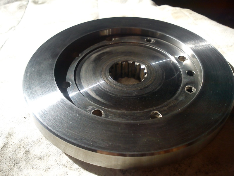

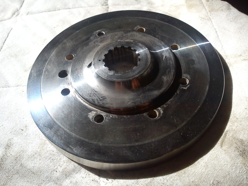

le volant moteur a prit cher hier soir en passant au tour, -6mm de chaque coté:
avant/après d'un coté:
pareil de l'autre coté:

combien tu as gagné en poids sur le volant ??

aucune idee, ca s'est fait tellement vite que j'ai pas eu le temps de le peser avant.

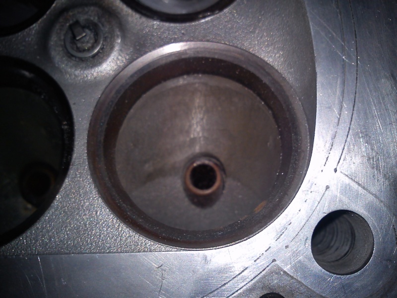

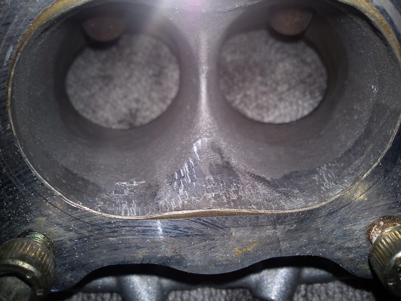

vla les traces que j'ai trouver dans les conduits d'admision, je n'y suis pour rien la, je ne sait pas non plus si c'est d'origine ou une tentative de l'ancien proprio

Ton volant moteur, d'origine, tu dois approcher les 1.9 kg.
J'en ai repris un au taf, pour un ami, il pèse maintenant 600 grammes......... (il a voulu que je tape dedans, donc.... :D)

j'en ai vut des alleges a 535gr, reste le minimum quoi !!! :D

Je te le confirme, il reste pas grandchose !

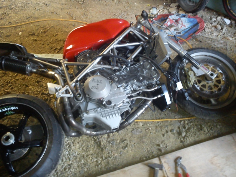

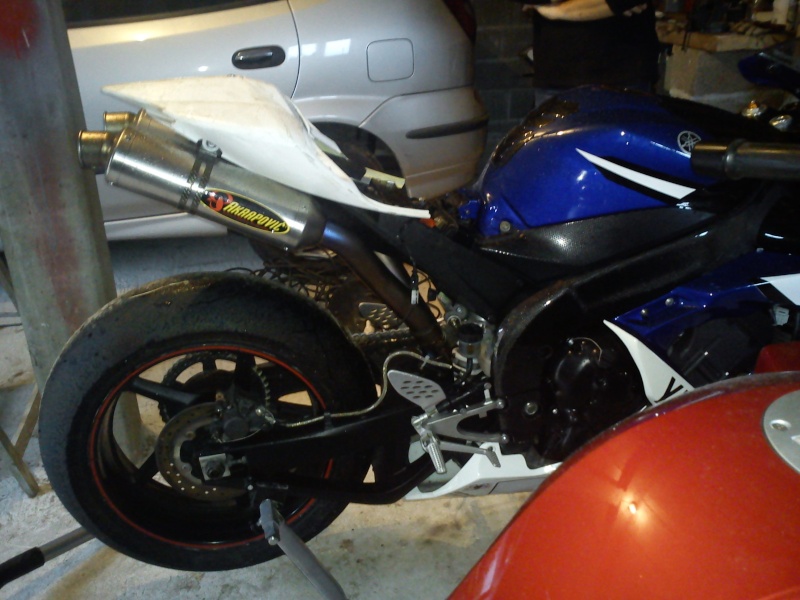

si moi je galere avec mon elec, ca touche a sa fin d'aillleur, j'annonce officiellement ici la venue d'un pote en r1 2004.

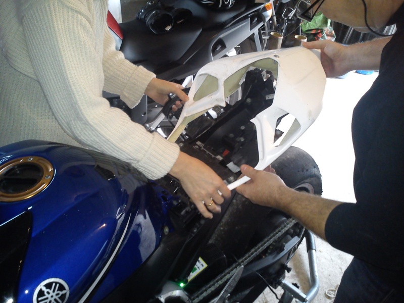

et cette aprem', on a attaquer avec le montage d'un poly de panigale.
il coupe le bati trop long pour la poly assez fin et court:
voila le morceau en moin:
de devant pour avoir une 1ere idee:
et de profil, on l'a pas sortit il pleuvait et elle est sur bequille de stand mais ca rend deja bien !!!!!

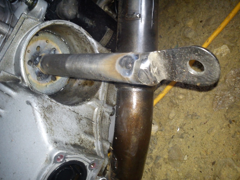

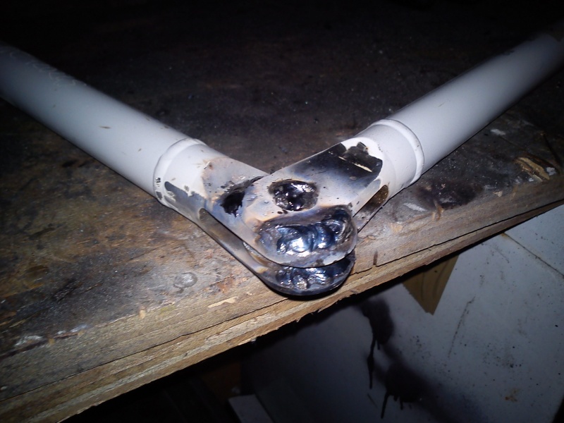

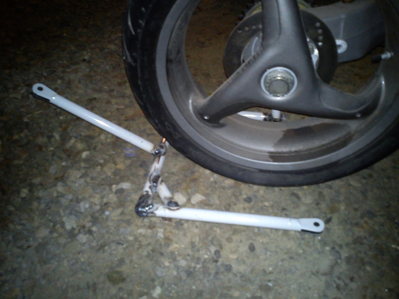

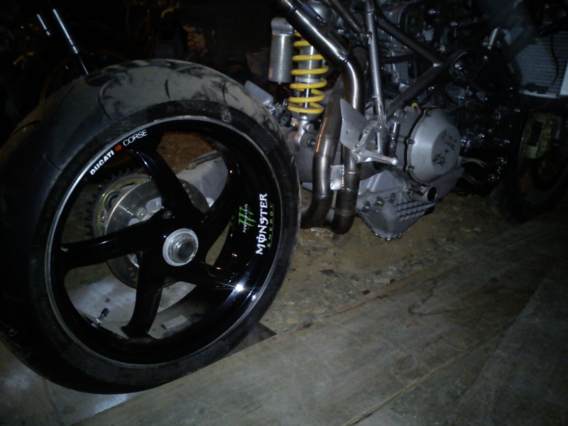

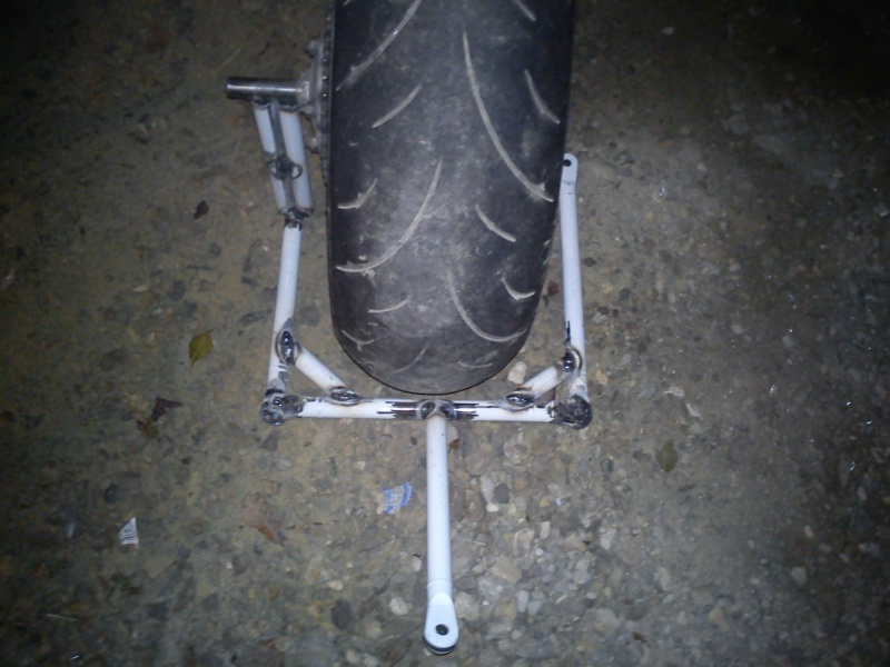

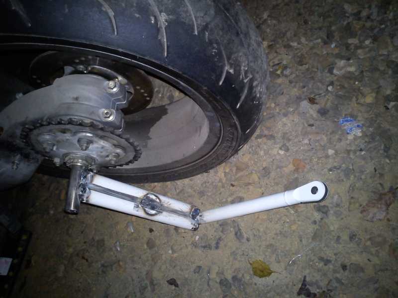

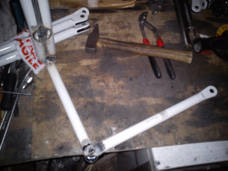

fabrication de la bequille arriere monobras:
bon les soudures sont a l'arc et pas faitres pour etre belles.
debut avec l'axe qui rentre dans celui du monobras, c'est un morceau de guidon legerement diminuer en diametre a la meuleuse:
des roulettes et ca sera good.

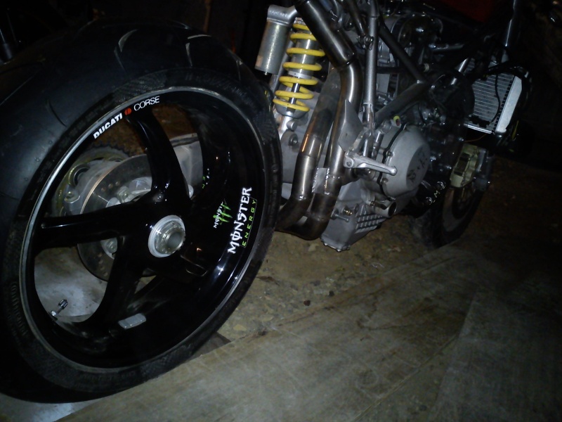

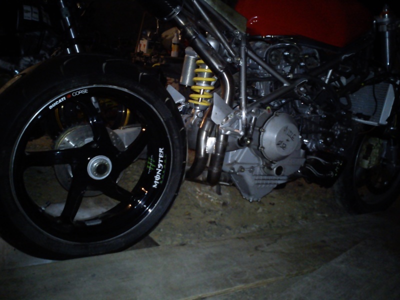

pour tester la bequille et voir ce que sa donne avec la jante 5 branches noir, faites pas gaffe aux monsters energy ca va degager, pas un keke moi merde !!!  :lol:
c'est genial le monobras, en 2 minutes tu change la roue sans te saloper les mains ni se faire chier a retendre la chaine   :thumbsup: :thumbsup:

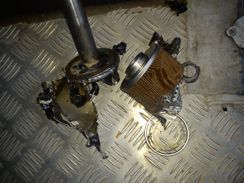

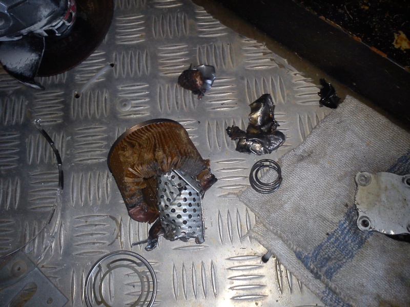

« Réponse #179 le: 19 décembre 2012, 17H 05mn 28s »

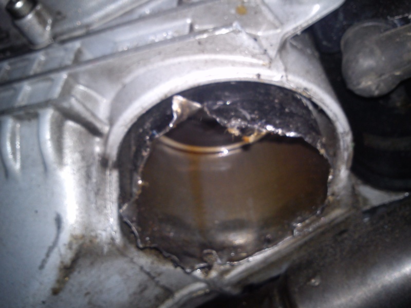

changement du filtre a huile !!!!!
victoire au bout d'une heure !!!!!!
