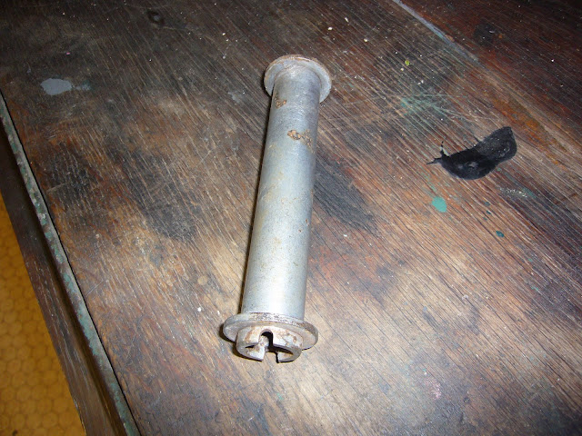

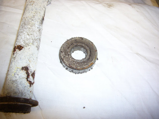

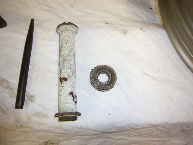

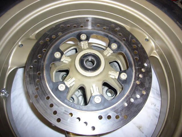

Démontage des roulements de roue arrière qui ont bien besoin d'être changés:
Après nettoyage de l'entretoise:

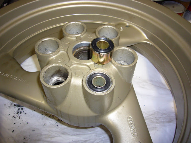

Remontage des silents blocs neufs:
Du disque:
Je n'ai pas pu remonter les rouelements car je me suis planté j'ai commandé des 6303 au lieu des 6203  :ranting:

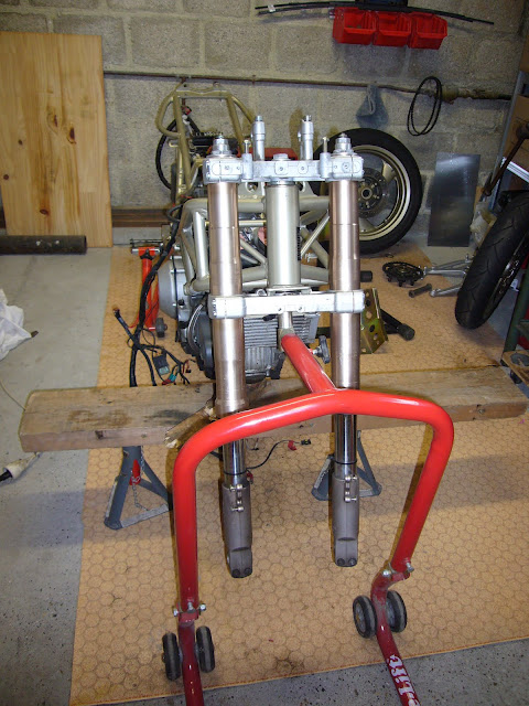

J'ai remonté aussi la fourche qui avais été vidangée avec changement des joints spy mais je n'avais pas fait de photos.

Tite question comment t'as fait pour retirer les anciens silent blocs de roue? Parce que nous qu'est ce qu'on a pu se faire c...
Hors ligne xavajd
  • Messages: 6 392
Re : Restauration de mon M900 de 95
« Réponse #157 le: 12 mars 2012, 09H 31mn 53s »
J'ai percé des trous d'un diamètre legerement supérieur à l'épaisseur de caoutchouc pour attaquer les bagues sans abimer la jantes. Ensuite ca donne assez de souplesse pour retirer la bague intérieure puis la bague extérieure à grands renforts de WD40.

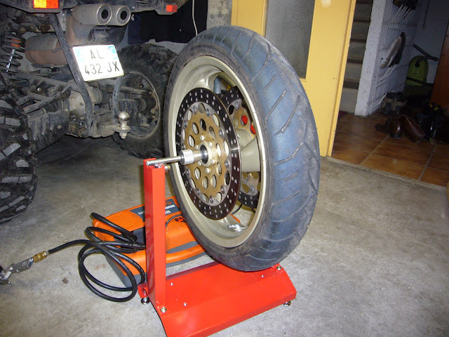

petite question, tu vas équilibrer les roues chez toi ?!  8O
Hors ligne xavajd
  • Messages: 6 392
« Réponse #159 le: 12 mars 2012, 10H 15mn 57s »
Oui je fais l'équilibrage moi même, j'ai une petite équilibreuse manuelle, ça va très bien.
Hors ligne screwball-wil
  • Messages: 3 988
  • Semper Fi
« Réponse #160 le: 12 mars 2012, 10H 18mn 31s »
beaucoup de pro ont la même, et ça va très bien  :thumbsup:

Je m'équipe au fil des années mais au final si je faisais tout faire au DS ça m'aurais couté beaucoup plus cher que tout le matos que j'ai acheté. Tu changes 2 fois tes pneus et le matos est rentabilisé et c'est pareil pour tout le reste.
Et attends on a pas attaqué le réglage de la carburation, car j'ai fait de nouvelles acquisitions très sympa  :D

C'est un peu la même façon dont a procédé pour les silent bloc mais le plus écoeurant c'est de voir à la vitesse et avec qu'elle facilité rentrent les neufs  :D

J'ai reçu mes roulements de roue arrière
J'ai donc pu finir de remonter ma roue et l'équilibrer.

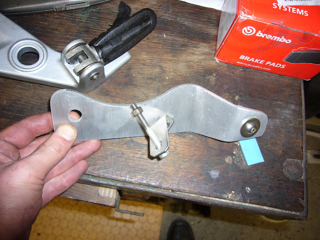

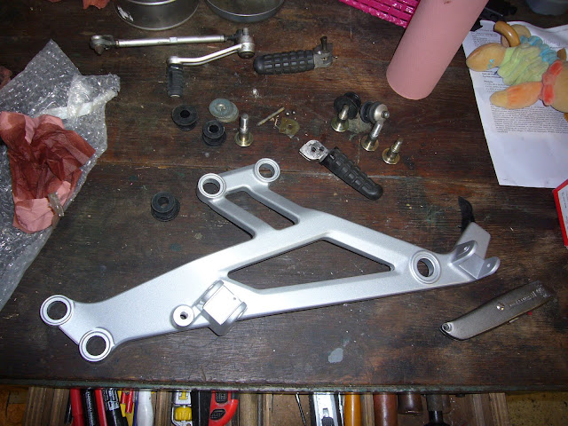

Ensuite j'ai commencé le remontage des platines de repose pieds
J'ajoute à l'arrière des platines un nouveau support pour la ligne Ducati performance car les silencieux ne se reprennent pas au meme endroit
Une fois sur la moto
