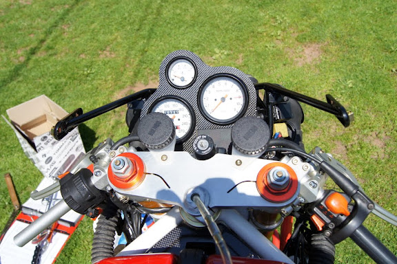

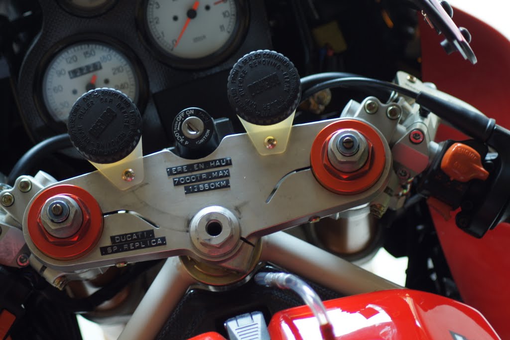

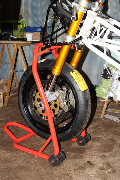

La première modification de la série fut de monter une fourche de 916. En fait, c'est ça qui a été l'élément déclencheur. Darkmonster m'en dégote une dans une bourse en Italie pour 100 € (le roi de la négoc’ !!). Lui piste avec un 888 ainsi modifié et de son point de vue, c'est une modif' bénéfique. C'est pour ça et en raison du faible prix de la fourche que je me suis aussi lancé dans cette modif'.
Il manquait un peu de "rigueur" à la GD011 d'origine. Même avec de l'huile SAE15 à la place de 7,5 d'origine, je trouvais qu'elle plongeait un peu trop vite au freinage et qu'elle était un peu sèche sur route dégradée.
Je dois avouer que les premiers tours de roues avec la fourche de 916, sur des routes cassées m'ont confirmé de suite le bienfait de ce changement.:thumbsup:
Autre point positif, j'avais dans l'idée de faire un petit côté corsa réplica (c'est mon côté kéké qui parle là :D). Et la fourche de 916 s'y prête plutôt bien, les pieds de fourche ressemblant un peu au öhlins des 888 corsa (ceux de la fourche d'origine, font d'avantage penser à ceux des öhlins de SP).

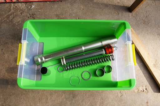

Comme je ne connais pas l'historique de cette fourche, je l'ouvre pour changer l'huile et vérifier que l'intérieur ne ressemble pas à des tubes ouverts en chou-fleur comme j'ai pu le voir sur certaines photos.
Ouf, tout est absolument nickel, et l'huile... est neuve. Je change quand même l'huile, vu que j'ai tout transvasé et que j'ai été en racheter.
Ceci dit, c'est bien beau, mais elle ne se monte pas comme ça. Ce n’est pas très compliqué, mais ce n'est pas Plug and Play.
La fourche d'origine est en ø50 mm au niveau du té supérieur et ø54 mm au niveau du té inférieur. Tandis que la fourche de 916, elle, est en 53 en haut et en bas.
Tout ceci implique de réaléser le té supérieur, de faire des bagues de rattrapage pour le té inférieur, et aussi de changer de demi-guidons.
Pour l'usinage, tout est fait maison par mon père. J'en profite pour lui demander qu'il m'ouvre le carter et le couvercle d'embrayage à la sauce rat-singe.
Pour les bracelets, je commence les recherches eBay. Brooklands déstocke des bracelets de 916/996... Parfait, j'en prends une paire à 50€.
Autres points, il me faut des colliers de fixations de garde boue et... l'axe de roue. Je trouve tout çà sur ital-all-parts.

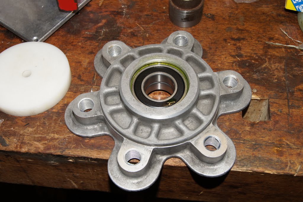

L'axe est plus gros, à l'époque j'ai encore les jantes d'origine. Il faut changer les roulements qui dans cette dimension de diamètre intérieur sont 2 mm moins épais.
Donc il faut aussi faire des cales pour rattraper cette différence. Puis il faut faire une nouvelle entretoise qui se place entre les roulements.

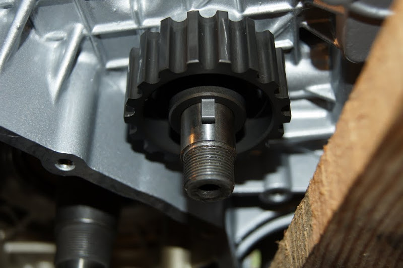

Et la touche finale, l'entraîneur de compteur. Il faut la bonne version qui se monte sur l'axe. J'en trouve un rapidement de 998 et pas trop cher en faisant les petites annonces des mecs qui vendent leur bécane en pièces.
Bon comme ce n'est pas assez rigolo, une fois tout monté, je m'aperçois rapidement qu'il y a un truc qui cloche... ben oui, je me traine et pourtant le compteur affiche 120 km/h... OK ce n’est pas la bonne démultiplication (je le sentais) donc il va falloir trouver une solution.

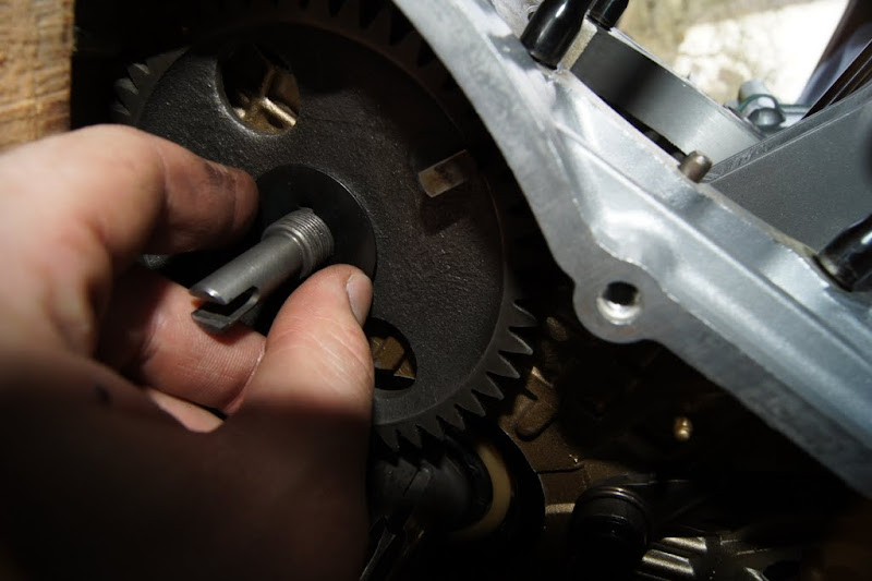

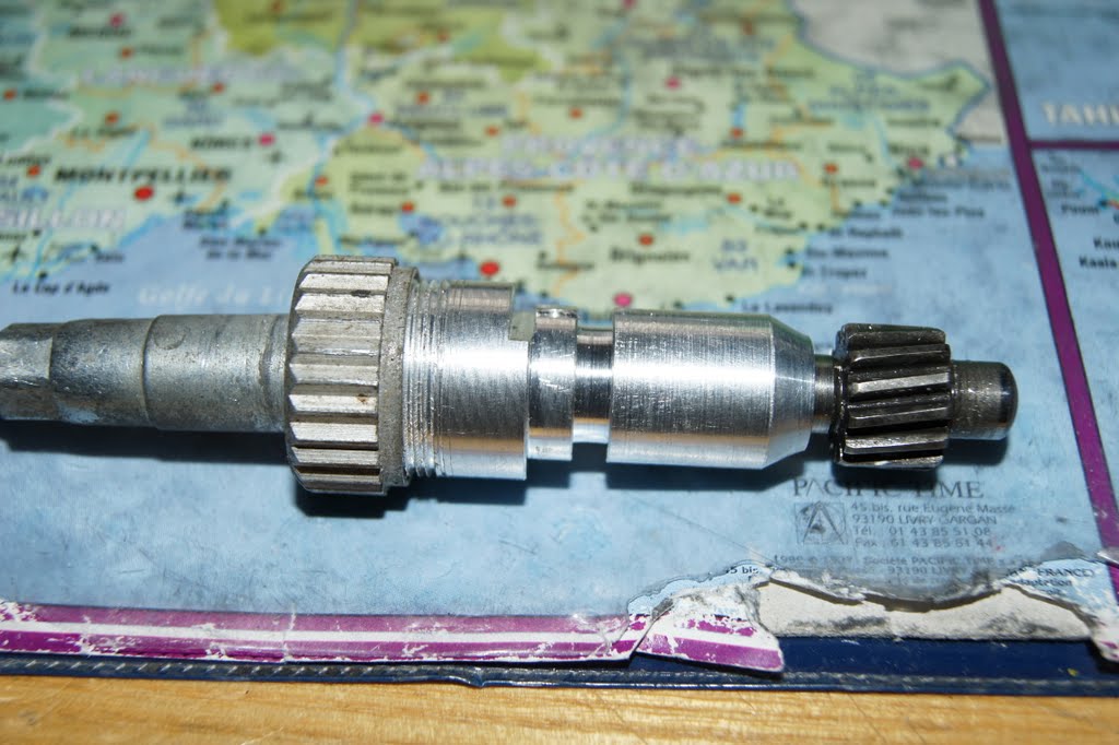

Renseignements pris, il faut récupérer le couple d'engrenage du 888 et le mettre dans le boîtier de l'entraîneur de 998.
Différence entre l'entraineur gros axe, et petit axe (à gauche).
Récupérer les bagues à ergots.
Enlever la petite goupille fendue (petit trou que l'on voit sur le renvoi d'axe).
Après (je n'ai pas fait de photo), le but et de dessertir l'embout où se visse le câble pour récupérer la vis sans fin.
Il faut faire un montage d'entretoises (pour faire un extracteur) positionnées autour du filet de fixation du câble et en prenant appuis sur le plastique.
Ensuite en mettant l'entraineur dans un étau, et en utilisant le câble et une pince multiprise (avec un chiffon pour ne pas abimer la partie moletée du câble), il suffit de visser le câble à l'aide de la pince pour extraire l'embout.
Faire la même chose sur l'autre entraineur.
Echange, Remontage de tube fileté, sans oublier la goupille fendue et c'est bon.
En profiter pour tout (re)graisser.

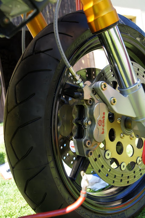

Pour compléter la panoplie du tain avant, du racing, mais du vrai cette fois ci pas de l'ersatz de réplica. Tout d'abord un garde boue de 926 corsa. Et une paire d'étriers brembo taillés masse de 888 racing.
Pour le garde boue, en plus d'être une vraie rareté, je le trouve plus beau que celui de 916 (même si celui-ci protège les tubes de fourches, mais c'est justement ce recouvrement que je trouve moins beau). Par contre l'entraxe de fixation est de 85 mm contre 70 pour le 916. J'ai acheté en connaissance de cause, et ça m'a même valu une "réduction" de tarif (je l'avais négocié, mais pas pour cette raison... enfin, je n'ai pas cherché plus loin :D).
J'ai pris une chute d'une plaque de dellit au boulot et je me suis fait deux petites pattes de fixations intermédiaires.

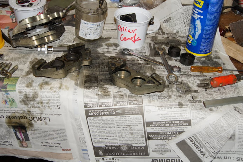

Concernant les pinces racing, rien à redire. Si ce n'est que j'ai pu m'apercevoir qu'un écrou du sertissage du banjo était fendu tout du long sur mon ancienne durite au remontage...

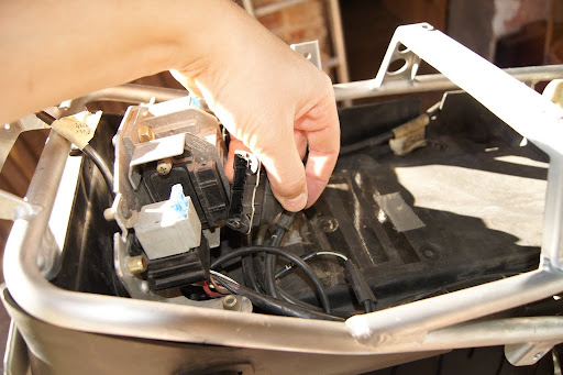

En premier lieu, on enlève le boîtier d'injection, démontage du feu, puis de la plaque support relais, de laquelle je déconnecte les fiches.
Je prends soins de repérer toutes les fiches/connecteurs à l'aide d'un bout de scotch papier que j'entoure autour de la gaine et en notant sa fonction, ou par une dénomination quelconque parfois.
Puis les clignos.

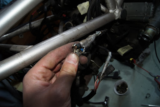

Les masses : on en retrouve une fixée à l'arrière droit du bloc, à proximité de la mise à l'air des carters moteur, qui est directement reliée au moins de la batterie.
Ensuite deux autres reliées au cadre derrière les fixations de carénages. Elles sont reliées au moins de la batterie par continuité entre le moteur et le cadre. D'où l'utilité d'avoir un bon contact sur le cadre (:siffler:)
Celle de gauche sert au circuit de charge (j'ai pu le vérifier en direct après être tombé en rade au redémarrage, ayant oublié de refaire la continuité du cadre avec cette cosse).
Enfin la masse de la carcasse du régulateur.

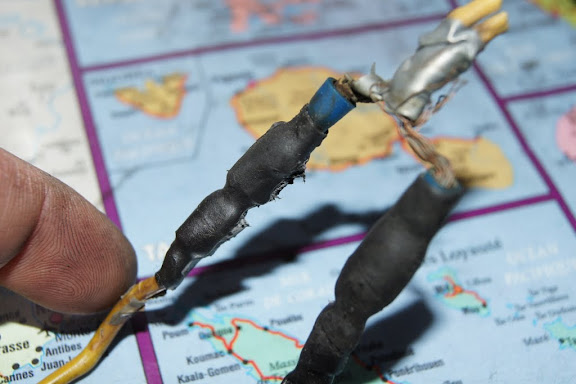

Ne reste plus qu'à déconnecter le circuit de charge pour sortir le faisceau complet. Et là... c'est le drame (à la manière de Groland). Je me dis que je ne suis pas passé loin d'un court-circuit.
Petit retour en arrière de 4 ans, juste avant que je n'achète ce 888. Le précédent proprio a claqué le régul’ (classique sur une ducat' des années 90... c'est quasi une pièce d'usure) qu'il a fait changer. Sauf que le faisceau intermédiaire entre le régulateur et l'alternateur a bien chauffé, et n'a pas été changé. En enlevant le scotch US qui recouvrait les cosses pour l' "étanchéité", la gaine est partie en poussière, laissant les fils à nu. Pas Glop  :?
M'enfin, le faisceau est maintenant démonté, on réglera çà plus tard. Je stocke tout au sec dans une grande caisse avec le reste de l'électronique, pour éviter de tout mélanger.

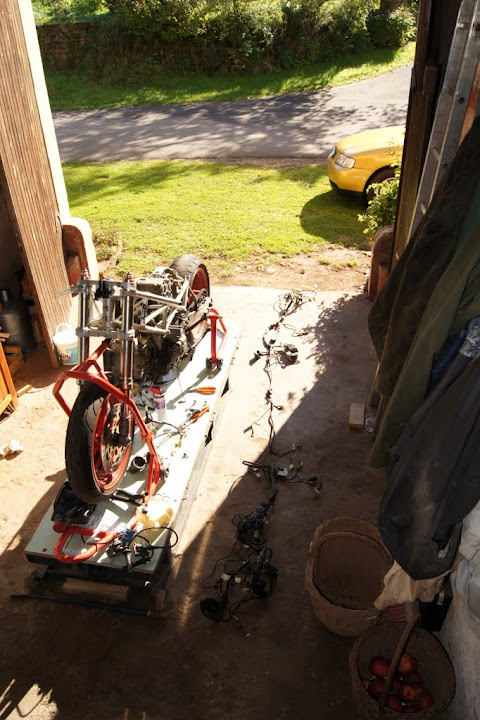

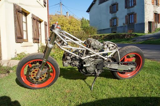

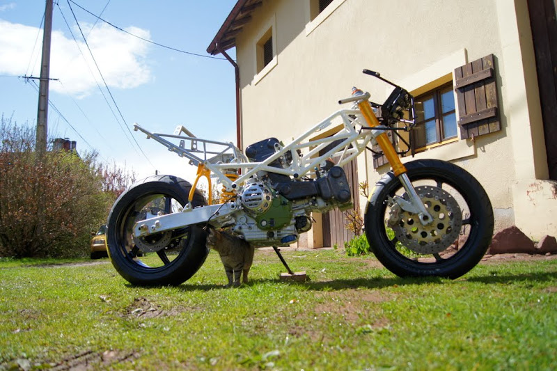

A ce niveau, le travail est bien avancé et je ressors la moto pour une petite séance photos à la lumière, après avoir enlevé les caches courroies.
La moto se démonte, les pièces s'entassent au grenier.

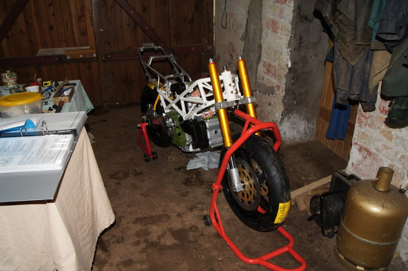

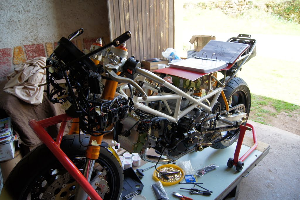

Maintenant on peut passer aux choses sérieuses, séparer le moteur du châssis. Je rentre donc le ”chopper ”.
Béquilles avant et arrière, je commence par enlever la béquille latérale, puis les roues, et la fourche. On démonte le té sup et les bracelets par la même occasion.

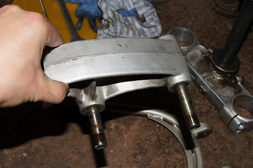

Maintenant il va bien falloir démonter la colonne de direction et le bras oscillant. Il faut donc un autre support. Pour çà je prends un bike lift et des cales en bois (vive les carters en "vé"...)
Après un petit moment pour trouver un montage stable pour que tout ne se casse pas la gueule au moment des desserrages, je peux enlever la béquille avant pour libérer la colonne direction. Puis j'abaisse la béquille arrière. Je secoue un peu : c'est bon, c'est stable.
Pour enlever le BO, il faut déjà démonter la suspension arrière. C'est à dire, enlever les boulons des rotules de l'arche de renvoi qui la fixe sur le BO, puis celui du dessus au niveau du basculeur de suspension.
On peut démonter l'amortisseur : le boulon de fixation du BO et celui du basculeur. Au moment de sortir le premier, il faut retenir le BO. Ensuite une fois l'amortisseur démonté, on peut enlever le basculeur de suspension (un boulon). Au passage, je sors les axes qui m'ont l'air marqué.

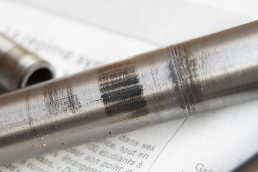

Il ne reste plus que quelques vis. Mais celle de gauche du bras oscillant ne va pas être une partie de plaisir. Pignon de 14 dents + patin usé = tête de vis et empreinte usinées par la chaîne. Finalement en tapant au marteau pour mettre l'embout bien au fond, je la sors sans trop de problème. RAS de l'autre côté, on peut sortir l'axe. Attention aux rondelles de calages du bras oscillant !! Bien prendre les mesures pour le remontage. Pour ma part, j'ai 1,80 et 0,20 à droite et 1,80 à gauche.
J'inspecte l'axe, comme ceux des basculeurs, après nettoyage, je me rends compte qu'ils sont bien marqués par les aiguilles des roulements. L'ennui c'est que les axes de basculeurs ne sont plus dispo, et l'axe BO à mon avis en reliquat chez Stein Dinse à 70€.
Je vois avec Regdeg pour qu'il demande à l'usineur combien ça me coûterai pour en refaire.
Ce sont des arbres traités durs en surface et rectifiés, je ne peux ni faire çà au boulot, ni à la maison pas le matos pour rectifier. Les arbres rectifiés du commerce sont trempés à cœur, ce qui ne va pas car cassant. Pour diminuer la note et comme Regdeg à un axe BO plein sur la sienne, il décide de se faire un jeu aussi par la même occasion.

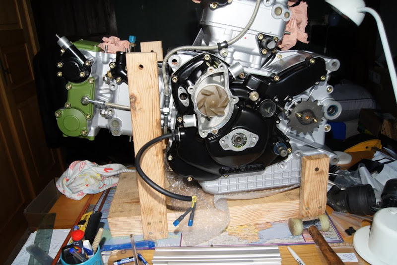

On pose le moteur sur l'établi et le cadre dans un coin. La première partie du démontage est terminée.
Je vais continuer sur la partie cycle même si chronologiquement parlant, j'ai alterné avec le démontage moteur, pendant les phases de séchage après le nettoyage par exemple.
Mais comme la première partie du démontage est terminée, il me semblait intéressant de faire une pause et d'expliquer vers quoi je souhaitais aller réellement.

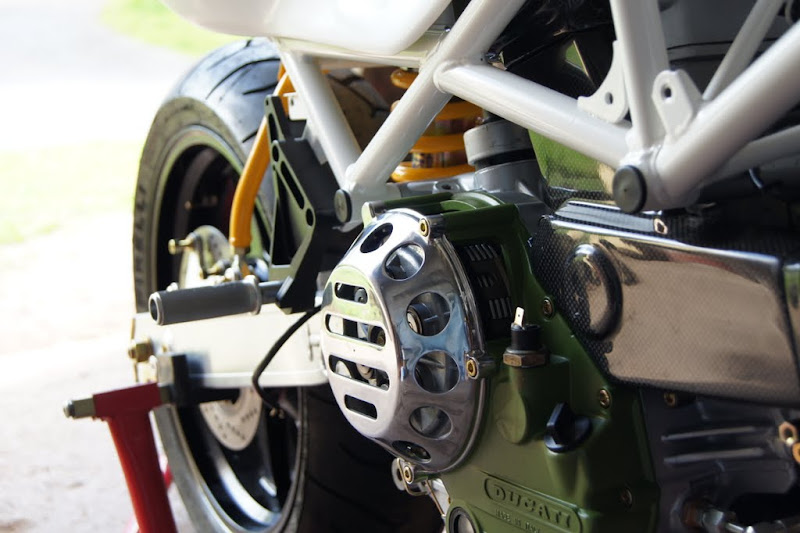

Pour résumer ce qui est refait pour la partie cycle et qui la différencie du modèle strada original de 1994 :
- Cadre repeint en blanc.
- Araignée repeinte en noir brillant.
- Jantes Marchesini 5 branches en alu moulées repeintes en noir brillant (env.- 2kg)

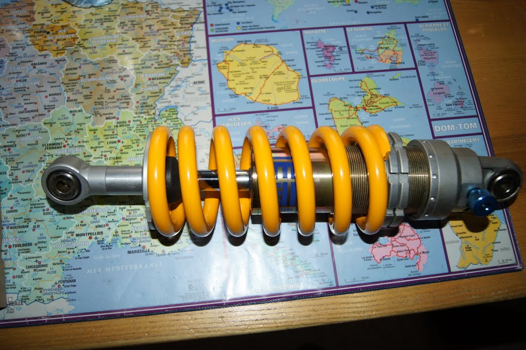

- Amortisseur EMC Sportshock 1 (ressort repeint en jaune)
- arche de renvoi de suspension repeinte en jaune (grise comme le cadre à l'origine sur le modèle 94)
- bâti arrière en alu (-4 kg)
- Les 3 garde boues en carbone
- étriers brembo P4 30/34 taillés masse (- 0,3kg env.)
- durites aviation
- MC radiaux Magura L190 taillés masse : diamètre 16 pour l'embrayage, 20 pour le frein avant.
- Récepteur embrayage gros diamètre
- Fourche de 916 (et tout ce qui va avec pour le montage) ré anodisée or et pieds peints gris métal (öhlins réplica)
- Commandes aux pieds racing taillées masses, sélection inversée.
- Bracelets 916
- poly complets ricambi weiss avec coque mono (véritable coque mono de SP à venir).
- Trappe à essence racing (-0,22kg) (en attente de trouver un joint correct :siffler:  :D)
- ligne tangentielle ø45 mm

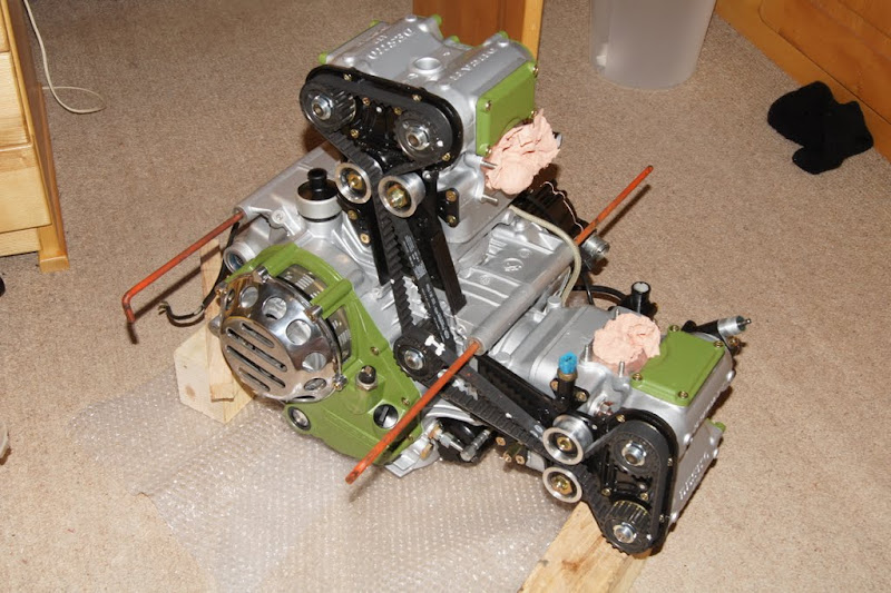

Concernant, le moteur, il sera repeint façon racing.
Les demi-carters moteur, et les culasses seront peints en gris. Et les pièces qui sont en Magnésium sur les machines de course seront repeintes de la sorte.
En cherchant quelles couleurs pouvaient correspondre, je suis tombé sur le produit verdâtre qui recouvre les vraies pièces en Magnésium. C'est du chromate de Zinc vert, c'est une sorte d'apprêt de protection pour les pièces non ferreuses. On peut donc l'appliquer aussi sur des pièces en alu.
Le carter alternateur est quant à lui d'une couleur brun sable. Mais cela est obtenu par traitement. La couleur finale dépend de l'alliage magnésium de base, la pièce peut alors être brun foncé, or, etc...
Comme je n'ai pas de pièce réelle, je ne trouve pas de teinte exacte. A moins de faire des tests en faisant des mélanges et d'après photos... ça va faire chère la peinture du carter... donc il sera noir comme les autres pièces restantes, ça ira très bien.
Du reste le moteur lui aussi a droit à sa cure d'amaigrissement en plus du lifting : 3,8 kg de gagnés sur les pièces en mouvement (encore un peu plus sur l'ensemble du moteur, mais je n’ai pas tout pesé).
- Bielles Pankl acier section H (-75 g) qui permettront de pouvoir tirer 1000 tr plus haut en comparaison des bielles d'origine qui limitent le moteur à 9500 tr.
- Pistons 94 mm Gia Co Moto provenant d'un kit moteur de 851 pour les passer en 888cm3 (-130 g)
- Cylindres de 916 neufs retaillés pour régler le squish à 1,00 mm.
- Boîte de vitesses d'un SP5 de 22000 bornes (rapports plus courts).
- kit poulies de distri ergal d'occas' provenant d'un 888 racing (-770g). J'avais aussi des galets alu faits maison (dans du 7075 T651) qui allégeaient encore un peu plus, mais virés à la révision des 1000 car ils usaient prématurément les courroies (je ne les ai pas fait anodiser dur)
- allégement du volant moteur (-812 g)
- allègement de la couronne d'entrainement de l'embrayage (-102 g)
- allègement de la couronne de la pompe à huile (-29 g)

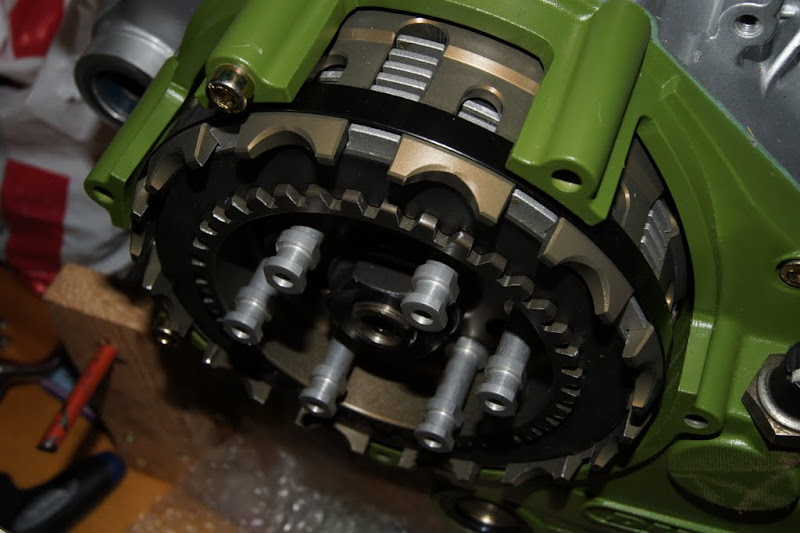

- Embrayage racing tout alu (-1712 g)
- carter et couvercle ouverts (pas pesés avant/après).
- culasses légèrement retravaillées (conduits, chambre de combustion), guides neufs, soupapes neuves (33/29 comme origine), sièges rectifiés.
- Pipes d'admission modifiées pour aller avec la forme du conduit d'admission.
- Arbres à cames "A" (avec tailles de soupapes, configuration SP2, SP3, SP4)
- rampe quatre injecteurs (provenant d'une 996 S) avec faisceau d'injection modifié de 851 SP3 et puce(s) SP5 (différentes config' possibles).
- Boîte à air ouverte, filtre à air type K&N.
- caches courroies en fibre de carbone (pas pesés, mais ceux d'origine sont en métal...)

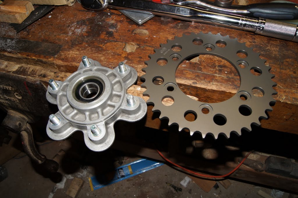

- Transmission finale : kit chaîne 520 15x40 avec couronne ergal.

Rénovation de la partie cycle.
Je m'occupe dans un premier temps de la partie cycle, pour que tout puisse partir en sablage et peinture, pendant que je démonte le moteur.
Les parties qui seront repeintes epoxy, sont : le cadre, les jantes, l'araignée, la béquille, l'arche de suspension, le ressort d'amortisseur.
De plus la fourche sera ré anodisée et les pieds de fourche peints. Donc nettoyage pour eux aussi.
Démontage complet de la fourche (bien noter la position des éléments). Et trempette des fourreaux et des tubes pour un bon dégraissage.
Ma technique est simple : de l'eau très chaude dans une bassine, du liquide vaisselle, et on laisse agir tant que l'eau est brulante. Ensuite on frotte une fois que la température est acceptable pour les mains. C'est très efficace.
Je procède de la même manière pour les autres pièces.

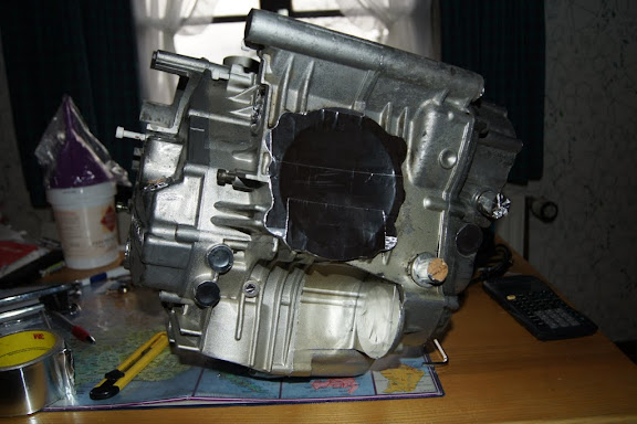

Après il s'agit de préparer pour le sablage. Normalement si vous ne voulez pas vous embêter, vous amener les pièces tel quel et le sableur se charge du masquage. Mais pour des raisons de coûts et surtout parce que je voulais en faire un maximum moi-même, je m'en suis occupé.
Il faut donc protéger toutes les surfaces de "références", les filetages, etc...
Pour les filetages, on place une vis dans le logement, qui dépasse juste à l'arrière, mais pas trop, et c'est marre.
Mon père m'a fait quelques bouchons en bois pour gagner du temps et faciliter le masquage.
Le reste se protège au scotch alu de carrossier, à découper proprement.
Ça se complique quand la forme est arrondie (surtout pour les pièces moteur). Il faut un bon cutter ou un bistouri bien aiguisé et se faire la main.
Une fois que tout est prêt direction sablage et peinture.

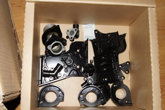

Entre deux autres opérations, j'ai pu voir le résultat après le sablage. Bien content de voit tout çà propre (photos pourries du portable).
Puis quelques temps après, le retour des pièces peintes.
A noter que pour cet épisode, je ne me suis pas occupé du démasquage/nettoyage avant peinture, comme pour le moteur (on le verra par la suite). De plus les jantes peintes à l'époxy ont dû passer au décapage de peinture avant le sablage, chose que j'aurais pu faire sachant que la peinture partait difficilement au sablage et nécessitait cette opération (j'aurais pu surtout le faire pour soulager Olivier de cette tâche, vu le tarif global qu'il m'a fait).
Concernant la fourche, les pieds ont été sablés puis microbillés (pour voir l'effet donné et voir si on pouvait s'arrêter à cette étape), puis peint par Régis (mélange de gris et vaporisation de bleu si je me souviens bien, pour donner le "bon" effet). Les fourreaux anodisés or, chez un spécialiste.
Aux vues des pièces, on a qu'une envie, c'est que tout soit remonté pour voir le rendu final tellement c'est beau.

Un dernier mot, concernant les roulements de la partie cycle : en voici la liste.
Pour les marques, vous monter ce que vous voulez. Je précise la marque montée pour qu'il y ait la correspondance avec les références de bagues d'étanchéité et de jeux utilisés.
Roue avant (attention !!! il s'agit de roue pour gros axe, je ne me souviens plus des roulements d'origine...) : SNR 6005 EE (x2)
Porte couronne : SKF 6005-2RS1/C3 (x2) (je ne vois pas trop l'utilité du C3, vu que çà ne chauffe pas, mais c'était monté comme çà...)
Roue arrière : SKF 6303RSR/2 (x2)
Colonne de direction : SKF (roulement+bague extérieure) 639174+639172 (x2)
Basculeur amortisseur : FAG HK1514 (x4)
Rotules arche balancier : UNIBALL SMG1040 (x2)

Démontage du moteur : ou comment être passé près de la grosse cata...
Nous retrouvons le moteur qui attend sagement sur l'établi, une cale en bois sous la culasse avant, et deux en vé sous les fixations du moteur (pour un support) pour maintenir le bloc droit.

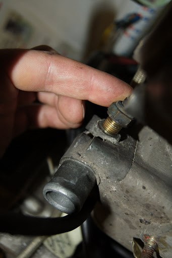

On commence à démonter les capteurs de température d'eau. Le gros bleu à droite sur la culasse avant est celui qui donne les informations au calculateur d'injection. L'autre à gauche sur un renvoi de durite est celui qui sert à l'affichage tableau de bord.
J’entame le véritable démontage en enlevant la distri : je desserre les galets tendeurs et enlève les courroies. Je peux ensuite dévisser les quatre galets et axes, et les plaques de carters arrière des courroies. J’en profite pour enlever aussi les plaques des axes basculeurs.

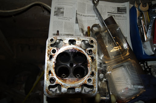

Je peux alors déculasser. J'enlève aussi le premier cylindre au passage.
Je désosse la première culasse et range consciencieusement chaque basculeur, soupape, et pastille en correspondance dans une boîte.
Démontage des poulies de distribution également.

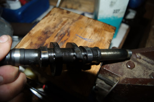

Bon je constate aussi les "dégâts", un AAC et un basculeur de fermeture... jeu négatif, pas bon (là c'est de ma faute...) bon de toute façon je les changeais, donc c'est moins "grave"... sinon les AAC d'origine se trouvent assez facilement et mise à part celui d'admission du cylindre horizontal et sa rainure de clavette pour le renvoi compte tours, ils sont communs à tous les desmoquattro "basiques". Donc il suffit d'aller faire un tour sur eBay pour en trouver. Pareil pour les basculeurs.
Continuons sur la culasse horizontale. Pas de surprise (mise à part le cylindre qui reste accroché à la culasse - pions de positionnement grippés- mais pas très grave on maintient le cylindre et quelques coups de maillet plastique sur la culasse un peu soulevé de l'établi et il finit par lâcher).
J'enlève les pistons, puis le carter d'embrayage.

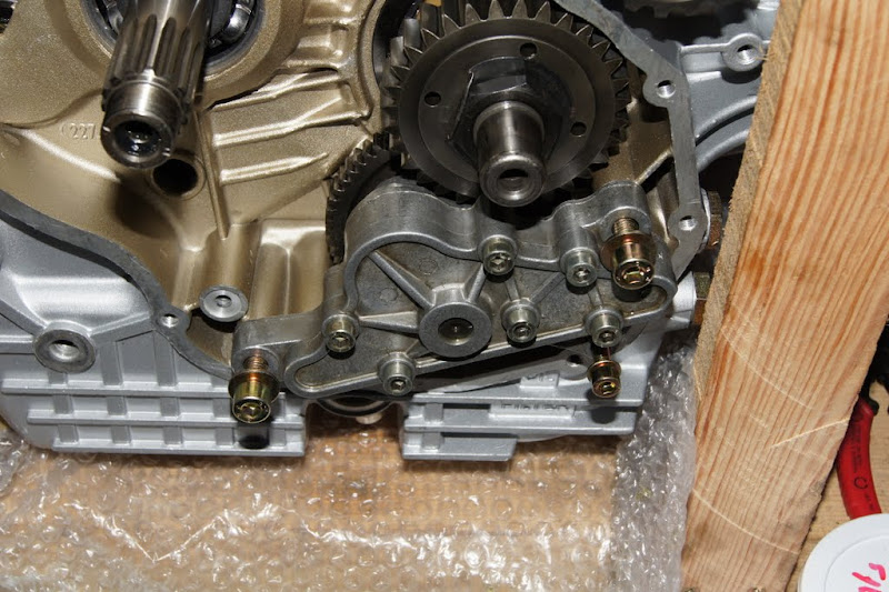

Je peux sortir la pompe à huile et la couronne d'entraînement de l'embrayage.
En revanche, je n'ai pas encore la douille longue de 30 pour pouvoir desserrer l'écrou du pignon de primaire. J'emmènerai le bloc chez Regdeg pour qu'il l'amène chez Ducat' comme il me l'a proposé, vu qu’il n’habite pas loin du DS (son atelier étant à mi-chemin du DS). Comme çà ils font "sauter" le pignon du primaire en même temps.
J'ai quand même fait une tentative, il ne manque pas grand-chose à la douille classique pour pouvoir le dévisser, mais ça ne marche pas.
Il faut aussi l'outil spécial avec quatre pions pour pouvoir le desserrer. Outil maison fabriqué par mon père (voir chapitre remontage, et topic des outils maisons, on y trouve des plans).
De l'autre côté après avoir fabriqué l'outil extracteur de carter, on peut enlever aussi celui d'allumage.
Photos du montage du joints à lèvres de la queue de vilo, côté carter embrayage (une "polémique" sur le sens de montage apparaissait dans un topic, apparemment il existe les deux sens de montage chez Ducati, moi je le remonte comme il a été monté).
Ah oui... ce joint ne fait pas parti des kits joints moteurs, tout comme ceux des paliers et embouts d'AAC :roll: ... pourtant quand on commande un kit complet, ce n'est pas pour rien non ?? Bref, à commander à part... je rappelle qu'un kit joint complet coûte déjà 220-250€ et il n'est pas "complet"...

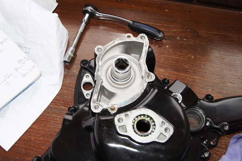

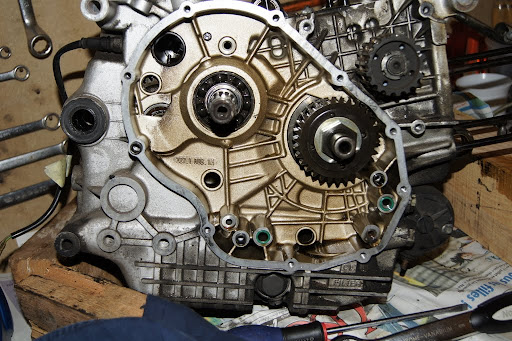

Je poursuis côté gauche avec le démontage du carter de pompe à eau (pions de centrage un peu grippés aussi).

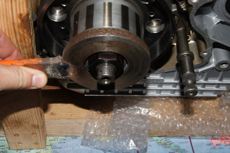

Dévissage de l'écrou d'alternateur en bout de vilebrequin, démontage du rotor, du volant moteur et de la roue libre. Récupération des clavettes (qui seront changées de toute façon).
Puis démontage de la poulie de renvoi de distribution. Pour le remontage, elle nécessite une douille de 22 longue. Je prends commande en même temps que la 30 pour l'écrou de pignon de primaire.
A noter que pour cette génération de desmoquattro à alternateur monophasé, il n'y a pas besoin de douille longue pour le serrage desserrage comme sur les générations tri phasées, je crois.
Il faut un outil spécial en revanche pour permettre le blocage du rotor et par la même du vilebrequin pour dévisser l'écrou en bout de vilo (voir chapitre remontage moteur).
Je finis en enlevant la fourchette de sélection ainsi que le régulateur de pression du circuit d'huile.

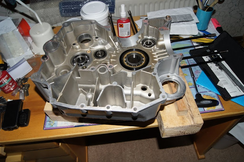

Ensuite, envoi du moteur au DS pour le pignon de primaire, et une fois récupéré, j'ai pu ouvrir les demi-carters en deux.
Il ne reste plus qu'une série de vis et le moteur est "en deux" (tout se desserre côté gauche).
Au fond du carter, je vois un copeau d'alu qui traîne... bof pas grave, je le retire, il est bien recroquevillé, il a du faire un petit tour dans la boîte de vitesses.
J’enlève tout à l'intérieur. Puis sortie du vilo... tiens, c'est étrange, le bouchon est usiné et drôlement sorti... je teste, j'appuie mon doigt dessus et fait un quart de tour... ouh putxxx !!! Gros flippe, il se desserre tout seul !!! Encore un petit desserrage et il tombe tout seul sur l'établi... je ne suis pas passé loin d'une grosse catastrophe !!!
Après une rapide inspection, je ne vois pas de traces de freins à filets, comme il est conseillé d'en mettre, ni de trace de poinçonnage pour assurer le serrage, comme j'ai pu le voir sur des photos de vilebrequins démontés. Vengeance au remontage !!! (Régis a bien fait ça... avec les outils qui vont bien qui plus est).
Voilà, il ne reste plus qu'à enlever tous les roulements moteurs, noter les réf puis passer commande des nouveaux.
A noter qu'il est bon de changer les frettes de roulements de vilo aussi. On y voit les traces qu'ont laissées les roulements en tournant dedans.
Petit aparté aussi, sur le démontage de la pompe à huile.
Après démontage pour vérification du jeu de la pompe et démontage de la poulie qui subira un petit allégement, suite à un conseil de desmofred, j'ai refait le plan de joint des deux demi-carters. Ils peuvent avoir quelques défauts et provoquer de micro chutes de pression.
On passe le plan de joint sur une feuille de toile émeri, grain très fin, à l'eau et sur une surface plane. N'ayant pas de marbre, je l'ai fait sur un miroir qui trainait au grenier.

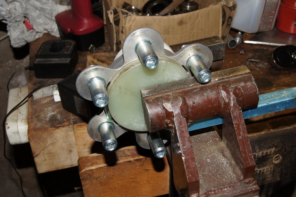

Je reste un peu plus longtemps au boulot pour pouvoir me servir des machines-outils après mes heures.
Pour le volant moteur, je retire au tour le gros bourrelet derrière les ergots pour les pick up.
Ensuite je réduis un peu l'épaisseur du pourtour de la face avant du volant moteur.
J'aurais aussi pu enlever l'épaulement à l'arrière...
Ensuite je perce six trous diamètre 20 mm (sur une fraiseuse) suivant le positionnement des trous sur la photo du volant moteur de racing de Jean-Luc (debray60) (et après vérification d'autres volants racing)
Voilà le résultat : -812 g.
Après un nettoyage et ébavurage, il est prêt à être remonté avec sa (lourde) poulie de roue libre (c'est là qu'on voit qu'il y a du poids à dégager sur une machine de course, rien qu'avec l'ensemble du système de démarrage).

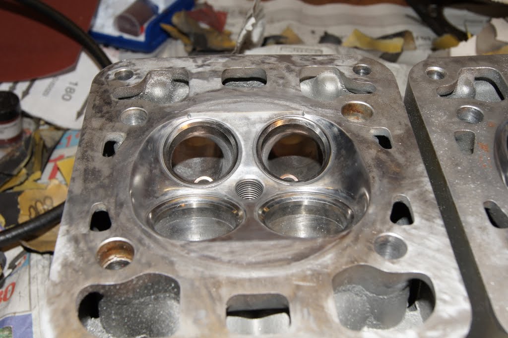

Après un gros nettoyage à la dremel et brosse(s) métallique(s) (ne pas hésiter à en acheter... plein...) j'avais commencé à poncer toutes les arêtes vives.
Voilà ce que çà donnait.
Sur cette photo, on voit la différence entre la zone droite retravaillée et la gauche brute.
Mais ce n'est pas suffisant, et SamC m'a expliqué la démarche à suivre.
En fait, il faut carrément casser la partie latérale entre les soupapes. Et limer aussi l'arrête entre les soupapes d'échappement et d'admission, de part et d'autres de la bougie.
Il faut aussi dégager l'arrête sur le bord de la culasse autour des soupapes d'échappement (fait après coup).
Bon sinon il n'y a pas de secret, il faut "taper" dedans...
J'ai essayé plusieurs outils de la dremel. La petite fraise, les pierres à meuler, et le rouleau papier de verre gros grain. C'est cet outil que j'ai préféré pour "manger" la culasse.
Çà se bouffe un peu, alors il faut en acheter quelques-uns d'avance.
Pour ne pas bouffer trop loin, j'ai remis le joint de culasse et les pions de centrage pour avoir la limite des chambres de combustion.
Le résultat fait un peu "peur", non ??!!
Pas de panique, papier de verre #400, #600, #800 à l'eau, et finition à la brosse à polir avec la dremel, et la chambre devient propre.
Petit oubli : les arrêtes vives derrière les soupapes d'échappement à dégager, voilà ce que donneront les culasses au final.
Par la suite, j’ai vérifié que le volume des deux chambres était identique (c'est bon).

C'est après le remontage des soupapes neuves (et rodage), que je me suis rendu compte qu'il était temps de changer les guides. Et une rectification des sièges, pour garantir une bonne étanchéité (que je n'avais pas, fuite sur une ou deux soupapes suivant la culasse).
Bref on change tout... en enlevant les guides, le travail de nettoyage des conduits aurait été plus facile (tant pis, je sais pour la prochaine).
Pour sortir les guides : facile. Il faut l'outil (maison) adéquat (comme Sheila…), chauffer la culasse au four, puis taper sur le guide avec l'outil (dans le bon sens, du côté chambre de combustion pour qu'il sorte côté distri) çà sort tout seul.
Après suivi les recommandations de Stein Dinse, en ce qui concerne le choix des guides, je commande les guides standards. Plusieurs versions sont disponibles avec des diamètres majorés de 3/100 à chaque fois, suivant les rectifs éventuelles (jusqu'à + 0,09).
Le changement des guides et rectif des sièges seront faits par un spécialiste (je n'ai pas le matos) une fois tout parti pour la peinture.
Avant tout, il faut préparer le moteur pour le sablage.

Rénovation du moteur :
J'ai donc suivi la technique de Regdeg.
Afin de limiter les risques de pénétration des grains de sable lors du sablage des différentes parties du moteur, il est préférable d'enlever un maximum de peinture.
Pour cela, il faut du décapant peinture, laisser agir et gratter. C'est long et chiant (surtout dans le froid dehors… parce que ça pue ce produit, donc même pas à « l’abri de l’atelier »), mais il faut ce qu'il faut.
Puis bien rincer le tout.
Ensuite on peut masquer les pièces. C'est comme la partie cycle, mais en (beaucoup) plus long. Scotch alu et vis.
Il faut aussi bourrer les pièces de chiffons/ journaux pour aider le scotch à résister (je ne l’avais pas fait, le sableur me l’a dit après coup… je le sais pour le prochain moteur).
Au retour des pièces, soufflage du sable (le gros a été soufflé, par Olivier, mais il en reste encore un peu, et au moment d'enlever le sable, il faut bien nettoyer).
On retire le scotch. Re-soufflage. Puis nettoyage complet des pièces dans un diluant à peinture liquide pour faire sortir/éliminer les derniers grains de sable.
Et pour finir soufflage pour faire sécher.
Voilà les pièces sont propres. Et maintenant... il faut remasquer... pas besoin de scotch alu cette fois ci. Du scotch papier de tapissier fait l'affaire. Ainsi que les vis (je garde les mêmes que le sablage, vue la tronche qu'elles ont après elles ne sont plus bonnes qu'à çà).
J’aime beaucoup cet aspect sablé…
C'est long aussi, mais le scotch papier est plus facile à découper que le scotch alu.
A réception des pièces peintes, une fois tout le scotch et les vis retirés, le moteur est neuf.
A noter qu'il faut aussi veiller à masquer proprement les zones de "référence" (encrages moteur, bras oscillant, numéro moteur, etc...) pour le sablage comme pour la peinture.
Pour les pièces vertes, le vert n’est pas tout à fait celui auquel je pensais. Çà doit dépendre des pigments qu’ils mettent dedans.
En fait, je souhaitais un peu plus foncé comme ci-dessous (correction contrastes et couleurs sous un logiciel photo)
Je suis néanmoins très satisfait du résultat.
Voili voilou, le moteur est tout beau tout propre. On va pouvoir commencer le remontage.

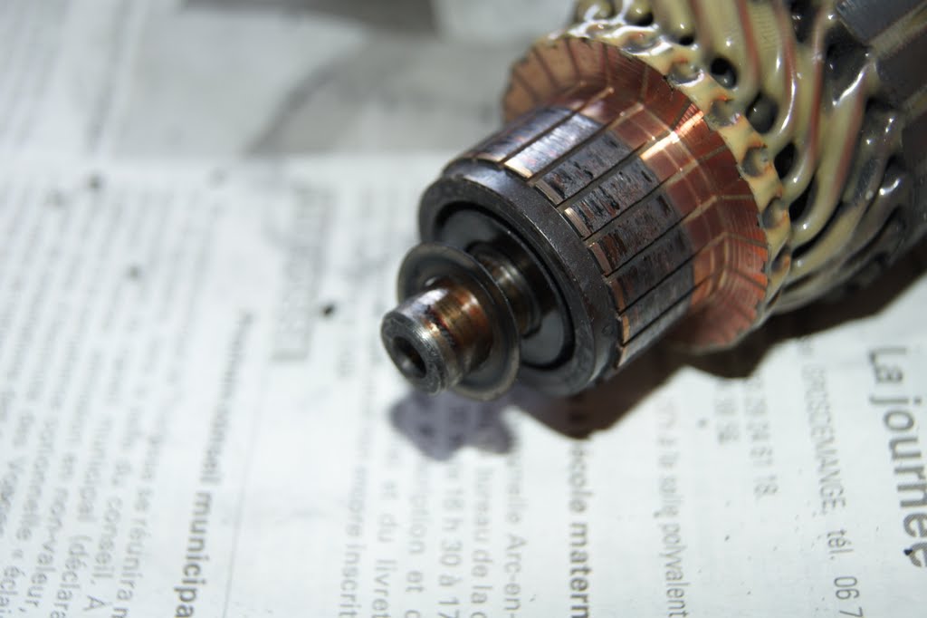

Avant d'entamer à proprement parler le remontage du moteur, petit aparté sur la rénovation du démarreur.

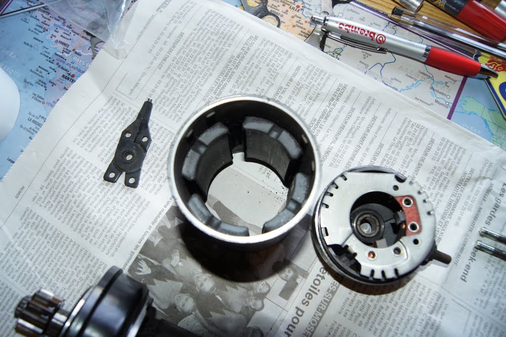

A vrai dire il fonctionne bien, mais j'ai acheté un kit charbon pour anticiper une usure prématurée.
Bien qu'usés, il y a encore un peu de matière sur les charbons. Un bon petit nettoyage s'impose notamment des pistes.
S'en suit un contretemps dans le changement des charbons.
L'écrou de la borne positive était grippé, j'ai un peu forcé pour voir... la pièce en plastique/bakélite à l'intérieur qui sert à isoler le + de la carcasse s'est complètement désagrégée (elle devait être bien sèche pour partir en miettes comme çà).
Desmofred (merci encore à lui) me dépanne et m'en envoie une par la poste... cette pièce n'est pas détaillée, elle pourrait faire partie du kit charbons tout de même (au moins être détaillée) :roll:
Je continue l'inspection. Au niveau des joints, les toriques pourront resservir.
Après nettoyage, le spi coté moteur est prêt pour reprendre du service.
De ce côté il y a un roulement 6002Z, avec de la graisse merdique. La bague qui maintient les billes à l'intérieur semblait "poreuse" à certains endroit (bref, ça commençait à s'user sérieux).
J'ai enlevé le roulement, et je vais mettre un ZZ, comme çà pas de graisse pourri à l'intérieur, çà reste dans le roulement.
Quelques jours plus tard, toutes les pièces sont là, je peux remonter le démarreur.

La première partie à avoir été remontée est l'embiellage. On procède au serrage des bielles dans les règles du lard avec Regdeg en suivant les indications que m'ont transmises Fast by ferracci (célèbre préparateur qui a fait gagner le 888 en WSBK et en championnat AMA) chez qui j'ai acheté les bielles (ils m’ont transmis aussi la réf des coussinets à acheter). Je maintiens les bielles pendant que Regdeg effectue le serrage, après avoir au préalable graissé les vis au bisulfure de molybdène. Puis on vérifie l'élongation des vis. Tout est OK du premier coup. Ce n'est pas compliqué, il suffit de serrer, mais bizarrement c'est une des opérations les plus stressantes... s'agit de ne pas se louper. Mais tout va bien.
Petite photo du bouchon qui ne se barrera plus à mon avis : scelle roulement et poinçonnage (des les lilas) !! :sm19:

Je commence doucement le remontage des culasses.
Petit outil maison... pour monter les joints de que de soupapes. J'ai bien fait de récupérer les bouts de profilés alu qu'ils bennaient au boulot.
Quoique les fixations rapides soient un peu fragiles, çà a tendance à péter la rainure. J'aurais dû percer complètement le profilé (mais vu qu'elles y étaient déjà, c'était plus rapide). Ceci dit, les joints se sont bien montés (surtout sur ceux en bronze, même pas besoin de taper).
Ensuite remontage basculeurs de fermeture avec axes et ressorts. Ainsi que les goujons de collecteur d'échappements et de pipes d'admission.
Un problème avec une soupape d'admission neuve entraine un retard dans le remontage des culasses. La gorge est mal usinée, les demies lunes ne se clipsent pas. Elle ne passe pas dans le mandrin du tour, pas possible de ré usiner la gorge. Je retrouve une paire moitié prix. Le temps que çà vienne stand-by au niveau des culasses.

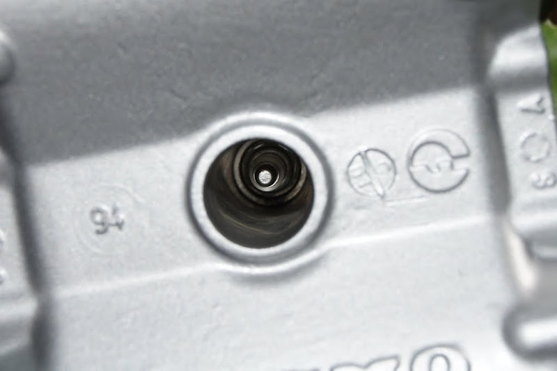

Un dernier petit travail de rénovation pour les culasses, le renvoi de compteur. La pièce qui supporte le pignon de renvoi dans lequel vient s'emboîter le câble et sur laquelle il se visse, est abimé.
C'est d'ailleurs le filetage qui est abimé. La première fois que j'avais voulu enlever le câble j'en avais d'ailleurs bien chixx pour le dévisser. De plus il ne pouvait plus se visser à fond. Ce qui fait que le câble a tendance à ressortir de son logement et n'est plus guidé sur une longueur suffisante. Au bout d'un moment çà s'use un peu et a pour conséquence ce que j'ai connu il y a deux ans, un compte tour qui ne marche plus.
Donc pièce neuve, maison.

Leçon 1 : le bas moteur.
Présenter le demi-carter gauche sur un support surélevé afin que la queue du vilo n'appuie pas sur le plan de travail.
Deux cales en bois, c'est parfait.
Plaque d'arrêt de roulement (la fameuse plaque que j’avais paumé et qui m’a retardé deux ou trois semaines... emmerdé pour un truc à 1,90€). Au frein à filets bleu.
Préparer le vilo et ses rondelles de calages.
Le positionner dans son roulement.
Attention à la position des bielles, si vous ne voulez pas vous retaper une ouverture de carter...
Celle de droite est pour le cylindre horizontal (celle de gauche, pour le vertical... logique)
Ajouter l'axe de renvoi de distri (oui parce que ça ne se sort pas ou ne rentre pas si les carters sont fermés).

Je suis le manuel d'atelier, donc maintenant, on assemble les poulies centrales de distri.
D'abord le jonc d'arrêt. Un peu galère à mettre, mais avec deux tournevis plats, il se met en place sur l'arbre. Ensuite il suffit de le glisser jusqu'à la rainure.
Vérifier qu'il ne raille pas l'arbre. Si c'est le cas, le ressortir avant de le mettre, et limer les pointes (RAS pour ma part)
Ensuite, il y a une entretoise. Attention au sens. L'arrondi intérieur coté jonc d'arrêt.
Ne pas mettre la clavette avant, sinon ça ne passe pas.
Il faut la faire rentrer dans son logement seulement maintenant. Çà la maintiendra et l'empêchera de basculer en insérant la première poulie.
Première poulie (à "l'envers").
Mettre la deuxième clavette, maintenue par la poulie.
Cale de séparation
Mettre la deuxième poulie (à l'endroit) puis enfoncer l'ensemble. Il y a une sorte de "clipage" c'est la première entretoise qui se clip sur le jonc d'arrêt.
Finir par la rondelle.
Et enfin l'écrou à créneaux.
Ecrou qu'il faut serrer avec ces outils.
C'est bien, j'avais le montant du support qui me permettait de maintenir ma clé à ergots... il ne me restait plus qu'à serrer au couple.
Pignon primaire.
Se fixe sur la queue droite du vilebrequin
Clavette en place.
Placer le pignon, tapoter avec un maillet plastique pour l'enfoncer sur le cône de la queue du vilo.
La rondelle spéciale et son ergot.
Il se met dans la rainure de clavette du pignon.
Reste l'écrou avec un épaulement, pour avoir un bon appui sur la rondelle.
J'ai mis un peu de frein à filet fort par sécurité. Normalement il n'y en a pas.
Maintenant, il faut serrer au couple.
Il faut une douille longue de 30 mm.
Et la clé à ergot qui va bien (ce n'est pas la même que pour la poulie de distri).
Là encore le montant de mon support moteur en bois, m'a permis bloquer la clé à ergot au moment du serrage. Comme çà j'ai serré correctement avec deux mains (une qui sert, l'autre qui appui la douille bien à fond).
Reste plus qu'à replier la rondelle de sécurité.
Ensuite on peut remonter la pompe à huile.
Remonter les deux joints toriques.
A gauche du joint gauche et au-dessus de celui de droite, il y a deux pions de centrage.
Je les ai mis dans la pompe à huile avant de la monter, mais on peut les mettre d'abord sur le carter.
Puis on place la pompe.
Il faut l'insérer de travers pour passer le pignon primaire, puis la remettre droite. Insérer les locating dans leur logement, positionner les poulies et pignons pour que l'engrenage engrène correctement.
Tapoter pour enfoncer les locating et que la pompe soit en contact avec le carter.
Ajouter vis et rondelles (je ne sais pas si ce sont celles-là qui sont mentionnées dans le chapitre couple, mais du coup j'ai mis du frein à filets, çà ne mange pas de pain).
Au tour de la poulie d'entrainement d'embrayage.
Tout d'abord l'entretoise.
Ensuite la poulie.
Il se peut que la rondelle calibrée entre les deux roulements de la poulie gène au passage cannelure/arbre.
Il suffit de prendre une cale d'épaisseur (ce qui sert à mesurer le jeu aux soupapes) et de la mettre correctement, et ça glisse comme papa dans maman.

Ensuite, mettre le moteur à l'horizontal... j'explique pourquoi.
Pour éviter que ce joint ne se barre au moment de la mise en place du carter...
Demander à Regdeg... :siffler:
Je laisse mon moteur dans son support, je couche le tout sur le flanc gauche, sur les mêmes cales qu'au début du remontage.
Attention... ce qui suit n'est pas l'exemple à suivre....
On va voir si certains suivent...

C'est un embrayage racing, les pièces sont un peu différentes du montage d'origine...
Mise en place de la noix.
Rondelle conique... cône vers l'écrou, comme pour l'alternateur, on le verra plus tard.
Puis l'écrou, avec du frein à filet.
Puis le serrage à 180 Nm... qui s'est mal passé puisque j'ai pété la clé :D
(Ce n’est pas la première fois :roll: )
Bon faudra la refaire, desserrer, nettoyer le frein à filet, en remettre et resserrer.
Puis on passe de l'autre côté, carter gauche.
Ça commence par la partie "chiante" de ce côté...
La fourchette de sélection.
Je n'avais pas desserré l'écrou central, c'est déjà un réglage en moins à faire de ce côté-ci (sinon, il "suffit" de régler la position de la branche qui remonte bien au centre de la fourche de la partie basse).
On positionne le tout, et on visse sans serrer les deux vis de réglage.
Ensuite on pousse ou tire la partie du haut en contact avec le barillet.
Il faut avoir le même espace entre les ergots du barillet et les dents de la fourchette.
On vérifie que toutes les vitesses passent bien en mettant le sélecteur en place sur l'arbre de sortie.
Pour bien passer les vitesses, il faut tourner l'arbre primaire par l'embrayage en même temps.
Détail, on est dans ce cas en sélection inversée : la première est en haut, le reste en bas.
Une fois ceci vérifié, on se positionne au neutre.
On vérifie que le trait central de la fourchette est bien centré sur un ergot.
C'est bon, on peut passer à la suite
Le démarreur.
On fait ressortir les vis de fixation, et on met le joint.
Ensuite on met en place le démarreur et on le visse.
On peut mettre la roue intermédiaire démarreur-roue libre.
Attention aux rondelles, il y en a une de chaque côté (chez moi elles font la même épaisseur). Reste à mettre le circlip en place.
On peut vérifier que ça tourne bien aussi...
La distri.
La clavette qui est un peu chiante à garder bien droite, elle a tendance à basculer lorsqu'on place la poulie.
Il faut s'y reprendre à plusieurs reprises...
Comme pour l'écrou primaire, la rondelle possède un ergot à placer dans la rainure de clavette.
Maintenant il faut serrer.
Petite astuce pour empêcher la poulie de tourner au serrage : tourner la poulie jusqu'à avoir une ouverture en face de la vis de fixation des demi-carters. Insérer une douille de 10 de petit cliquet dans le lamage de la tête de vis (elle est suffisamment noyée pour mettre en place la douille correctement).
Ça dépend peut être des marques de douilles (j'ai des outils Norauto) si ça ne passe pas, il y a la solution de ressortir la vis en question, ça marche aussi très bien.
Pour serrer l'écrou, il faut une douille longue de 22 mm
On serre au couple et on replie la rondelle.
Reste plus que la partie vilo.
D'abord la première clavette, puis le pignon.
Il faut faire en sorte que les deux pointages sur les engrenages soient alignés.
La bague interne de la cage à aiguilles.
Ensuite la rondelle
La cage à aiguilles en question.
La roue dentée.
L'ensemble roue libre - volant moteur.
Il faut mettre le poinçonnage qui se trouve au centre du volant moteur en face la rainure de clavette.
Le rotor.
Avec un beau "Ducati" dessus
Qu’il faut cacher... (C’est le sens de montage, pas une vanne vaseuse, je précise)
Rondelle. Cône vers l'écrou.
On met l'écrou et on sert.
Avec çà (et une rallonge au bout) et une douille classique 30 mm
Frein à filet FORT et 180Nm de couple de serrage.
Pour finir le locating du carter alternateur.
On s'arrête là pour l'instant.
Je récupère le carter alternateur et pompe à eau courant de semaine prochaine.
Restera le stator et la pompe à eau pour finir le côté gauche, et qui sera refermé une fois la mesure du squish faite, pour pouvoir faire tourner le vilo.

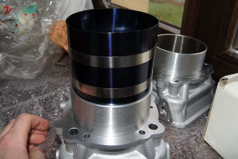

Ensuite, on prépare l'ensemble cylindre-piston.
Un petit outil bien pratique pour emmancher le piston sans trop galérer ('fin un coup je rentre du premier coup, un coup il faut que je m'y reprenne à plusieurs reprises, mais ça fonctionne super et ça évite de niquer les segments).
On serre :

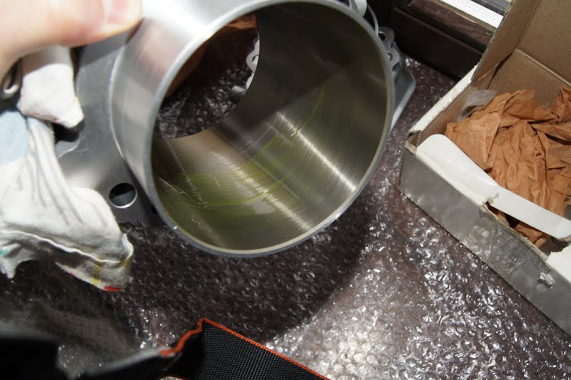

On retourne le tout et on fait dépasser un peu le piston pour faciliter l'insertion.
Après il faut bien lubrifier le cylindre.
Tu vois... il faut bien lubrifier
Heum...  :D

On met un piston au Point Mort Haut.
Il faut maintenir les cylindres bien au fond, parce qu'ils ont tendance à ressortir.
On place un fil d'étain à l'extrémité des pistons de chaque côté.
On met un peu de graisse avec pour le maintenir (technique Regdeg inside)
Et on met le joint de culasse (dans le bon sens, alto vers les culasses, et en prenant garde aux remontées d'huile côté échappement (çà donne 5 trous de ce côté)
Ensuite on pose la culasse, dans le bon sens.
On met les rondelles et les écrous. Si vous avez prévu de mettre des pièces neuves, utilisez les anciennes, parce qu'après plusieurs montages, démontage, elles sont marquées.
Puis il faut serrer avec la clé qui va bien. En croix, et en trois passes (1er serrage, environ 15 Nm, 2ème 29Nm pour finir à 51Nm)
J'ai enlevé les soupapes... je n'avais pas remis les pastilles, et j'ai une soupape à roder sur la culasse verticale en plus de finir les jeux. Donc j'enlève tout pour tourner sans problème le moteur à la main
Une fois que les deux culasses sont serrées, on fait faire un tour ou deux soyons fous :D
Puis on redémonte tout et on mesure l’épaisseur du fil d'étain.
Le piston se met un peu de travers, donc on a un côté plus haut que l'autre.
On moyenne la valeur.
Ce qui me donne au final 0,47 mm à virer sur le cylindre horizontal (qui au final sera à la même cote que mon ancien cylindre...) et 0,52 mm sur le vertical... pour tomber à 1,00.
Çà laisse +/- 0,05mm de marge sur le ré-usinage puisqu'il est préconisé d'être entre 0,95 et 1,05mm.
Pour ça, ba... faut un tour et un plateau 4 mors.
Régler le faux rond, vérifier le parallélisme, puis usiner.
Là je laisse faire les pros :D  (mon pôpa :P )
Puis il faut tout remonter. Ne pas se gourer de culasse comme moi sur le cylindre horizontal alors que je venais de serrer au couple :D
Et refaire la mesure avec le fil d'étain...
Résultat : 0,98 mm pour l'avant et 1,02 mm pour l'arrière  8)

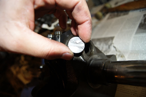

Je tente de voir çà par la culasse en ouvrant les soupapes et en montant/descendant le piston... par le puits de bougie, je vois le dôme du piston décentré... pas du bon côté : ça pue.
Confirmé par la flèche indiquant le coté échappement du piston et qui se trouve à l'admission.

Les triangles bouchons des cylindres et ceux pour les durites de flottes de l'autre côté.

Les carters en question.
Pour les fixer, il faut les galets de distri.
Frein à filet et serrage au couple.
Mise en place des courroies.
Pour çà il suffit de se caler sur les repères moteur.
Une fois tout en place (même pas fait de photo :roll: ), je peux vérifier que rien ne tape à l'intérieur... c'est bon.

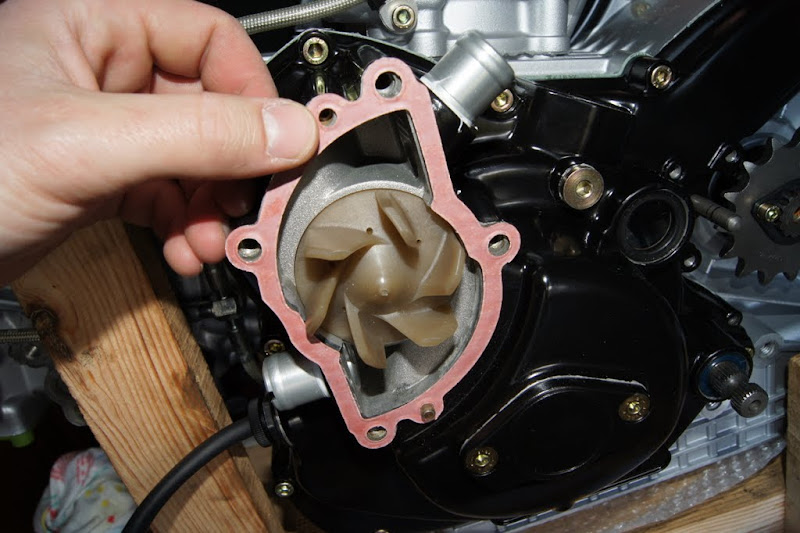

Roulements de pompe à eau neufs.
Il y a un 6001 C3 et un 6001 EE C3.
Il faut virer une bague d'étanchéité (avec une lame de cutter ça marche bien). Et mettre celle qui reste coté extérieur du moteur. Il y a une rondelle tout au fond du logement.
Et entre les deux roulements, une cale (qui prend appui sur les bagues extérieures). Puis on peut remettre les vis et les rondelles freins (plus frein à filets).
Comme d'hab' le carter passe au four et les roulements au congélo. Pour la pompe à eau çà rentre tout seul. Il faut taper un peu pour le roulement de queue de vilo (peut être que je n’ai pas laissé chauffer assez longtemps...).
J'en profite pour mettre un hublot neuf (rentre tout seul) et la bague pour le sélecteur et son joint spi.
Coté pompe à eau, il faut remettre le joint (le seul de la moto qui ne sera pas neuf, il ne fait pas partie du kit bas moteur de sepamoto, et je n'ai pas pensé à en racheter un... tant pis, je l'ai stocké proprement avec la pompe à eau, il resservira).
Il suffit de l'enfoncer avec une douille à la main.
On passe l'arbre de pompe à eau qu'on maintient contre le carter pour vaincre l'effort du ressort, on retourne le carter et on remet le circlip en place.
Voilà... comme mon support moteur ne me permet pas de monter le carter gauche, j'en profite pour tout terminer à droite.
Il ne reste que l'embrayage à mettre.
J'ai acheté des disques surflex aluminium / carbone-kevlar j'sais pas quoi (je ne sais pas où ils ont vu du carbone ??) avec un montage différent de celui d'origine (et qui je suppose est "silencieux"... merde :(  :D )
Il y a un disque conique, 7 disques lisses de 1,43 mm, 2 disques lisses de 2,05 mm, et 8 disques garnis.
L'ordre est : le conique (cône au fond), un gros lisse de 2,05 mm, puis il faut alterner garnis et lisses de 1,43 mm. Et pour finir, c'est le dernier lisse plus épais.
Une fois monté, il reste 3,3 mm de prise pour le plateau de pression.
Le repère de noix.
On aligne celui du plateau de pression.
(Ne pas oublier l'embout à mettre dans le roulement)
J'en profite pour monter l'axe de l'embrayage (bien graissé)
Ensuite les cuvettes des ressorts.
Les ressorts (qui sont passés au bichromatage aussi...)
Les coupelles et les vis serrées avec du frein à filets.
Avec ce type d'embrayage, les ressorts et les vis ne dépassent pas de beaucoup... j'imagine qu'en cas de gamelle, çà préserve l'embrayage ?? (À la base c'est pour ça que je ne mets pas de couvercle carbone...)
Ne reste plus que le couvercle d'embrayage.
Voilà le côté droit est fini (hormis les caches courroies).
Je retourne côté alternateur pour finir le carter et le remonter.
Je prépare la traversée de cloison étanche pour les câbles de l'alternateur.
Remise en place du stator (si il ne rentre pas, c'est qu'il n'est pas dans le bon sens...), le passe cloison et son joint alu vissé sur le carter.
Et enfin le joint d'étanchéité et le bouchon à revisser dans le passe cloison.
Voilà il ne reste plus que deux vis CHC tête basse M6x40 pour fixer le stator au carter et je peux fermer le moteur...

Ensuite, j'en ai profité pour faire mes pipes d'admission que je n'avais toujours pas "accordées" à mes conduits d'admission.
Il suffit de poncer un petit bout pour retrouver la forme de cœur.
Idem sur la seconde.
Puis un peu de ponçage pour terminer proprement.

Après on met le joint en place... qui ne tient pas tout seul puisque le moteur n'est pas à l'horizontale.
Il pèse le poids d'un âne mort (ou c'est moi qui ai des petits bras) donc je n'ai pas envie de le basculer.
Quelques micro gouttes de pâte à joint sur tout le tour et on peut le "coller" au moteur.
Ensuite on pose le carter (tapoter avec un maillet plastique pour tout faire rentrer). Attention à la position de la pompe à eau, sinon ça ne rentre pas (hein Régis :D )
On met les vis (pas se tromper de longueur, c'est utile de prendre des notes quand on démonte) et on sert.
Ensuite le carter pompe à eau.
D'abord le joint.
Comme il n'est pas très gros, pas besoin de pâte, il suffit de le maintenir à la main, de prendre le couvercle et de l'enficher (les pions de centrage le maintient en place).
Après il suffit de serrer les vis. C'est simple non ?
Ça y est le moteur est fini.

Ensuite nettoyage et réinstallation des pick up.
Et capteur point mort (j'ai remis le sélecteur une fois moteur dans le cadre, et tester avec un ohmmètre, il marche toujours).
Maintenant on vire le moteur de son support qui est calé par terre (il faut être deux ou costaud...)
Installation des caches courroies.
Mise en place des deux durites de flottes cylindres-pompe à eau.
Ça y est, le moteur est prêt à être remonté dans la partie cycle.

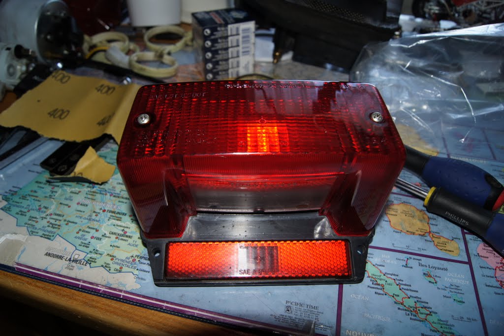

Idem avec le feu arrière, nettoyage, remontage avec un nouveau cabochon.
Remise en état à neuf du porte couronne.
Desserrage des écrous de la couronne.
On retire la couronne.
Maintenant les plots.
Petite particularité, c'est du pas à gauche, donc on "visse" pour desserrer (et inversement au serrage).
Un petit coup de WD 40 - chiffon vite fait.
Puis trempage dans de l'eau très chaude et du liquide vaisselle.
Un petit nettoyage avec une éponge, puis rinçage, soufflage, séchage, c'est tout propre on peut remonter.
Donc on met le porte couronne dans le four de la cuisinière et on attend que ce soit chaud.
On prend les roulements qui attendaient dans le congélateur.
On lubrifie la  bague extérieure des roulements.
Ça rentre à la main (deux roulements 6005EEJ30 ou 2RS1C3 selon le fabricant).
Le circlip d'arrêt.
On remet les pions de centrage avec du frein à filet (et donc on dévisse pour serrer).
Je teste que ça rentre bien dans les silentblocs de la jante (c'est bon).
On peut remonter la couronne.
Les écrous spéciaux (c'est normal qu'ils soient aplatis).
Serrage au couple avec frein à filet.
Et on termine par remettre la douille interne.
Et la bague de l'autre côté.
Voilà un porte couronne tout neuf...

Enfin, les relais fusibles à l'arrière ne sont pas câblés pareil. Déjà les relais en eux-mêmes ont 5 broches sur les 851, 4 sur les 888.
Il faut commencer par inverser les cosses des bornes 86 et 30. Comme elles sortent difficilement, je les fracasse et il m’en faut des neuves. Un collègue de boulot me dépanne de quelques unes qu'il a chez lui. (çà m'évite de les commander et d'attendre, je fais tout à chaud comme çà)
Ensuite l'autre différence se situe aux pattes 87 et 87 bis du schéma électrique. Sur les 851, elles sont dissociées, alors que sur le 888 elles ne forment qu’une seule et même pinoche : la 87. Electriquement, ça ne change rien au fonctionnement quand on regarde le schéma électrique. Physiquement, c'est là qu'est la différence d'une patte en moins sur les relais du 888.
Ce ne serait pas trop compliqué si les cosses acceptaient autant de fils. Or elles n'en acceptent peu. Il faut donc faire un peu de câblage, couper les fils et faire une épissure avec un fil supplémentaire de plus grosse section qui lui aura la cosse à son extrémité.
Je n'ai pas fait de photo, mais celui qui s'attardera sur le faisceau comprendra rapidement.
Il faut juste avoir le schéma électrique de la moto, un multimètre, et s'armer d'un peu de patience.
Ensuite quelques fils/cosses, de la gaine thermo et un fer à souder fera le reste (pratique y a tout au boulot)

Pour le reste de l'électricité, j'ai travaillé sur le circuit de charge. Comme expliqué lors du démontage, j'ai pu constater les dégâts dû à un précédent (voire plusieurs) claquage(s) de régulateur. Ayant trouvé un stator d'alternateur pas très cher, je ne me suis pas fait chier à essayer de changer le faisceau de l’alternateur (j'ai juste refait les cosses avec ce que j'avais au boulot pour avoir mâle et femelle assortis).
En revanche, j'ai refait le faisceau intermédiaire entre l'alternateur et le régulateur. La partie cramée a été refaite avec une taille de câblage supérieure.
J'ai revu aussi le gainage de cette partie du faisceau.

Ensuite on monte l'amortisseur.
Contrairement à la photo ci-dessous, il ne faut pas fixer l'arche et le basculeur sinon on ne peut pas mettre le cadre.
Donc juste serrer en bas sur le BO.

On peut préparer à monter la fourche.
On monte au maximum le moteur/cadre/BO avec le bike lift.
On place le roulement inférieur sur l'axe de la colonne de direction. On graisse généreusement.
On fait de même avec le roulement supérieur que l'on place dans la colonne de direction du cadre.
Le mieux c'est d'être deux pour insérer la fourche, pour que l'autre assure que le moteur/cadre ne bouge pas et surtout se casse la gueule.
Bref il faut mettre le roulement supérieur sur l'axe (le seul truc un peu chiant, mais ça se fait relativement vite). Prévoir des cales de bois pour poser les pieds de fourche.
Une fois en place, il suffit de mettre la rondelle et l'écrou et de visser (on attend d'être sur les roues pour serrer correctement).
Ensuite on met la béquille d'atelier avant. On descend le bike lift et on déplace au fur et à mesure la béquille arrière pour que la moto atterrisse doucement dessus.
Remontage de la roue arrière.
Roue avant.
On descend l'avant de la moto. On peut enfin serrer la colonne avec une clé à ergot.

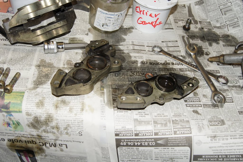

Les freins maintenant.
Démontage.
On enfonce les pistons au fond. Ensuite je nettoie les demi-étriers avec du nettoyant pour frein.
Ensuite j'essuie et je sors les pistons.
Les pistons se sortent avec de l'air comprimé. Il faut limiter la course de l'un (mais qui doit pouvoir sortir suffisamment pour finir de le sortir à la main) pour pouvoir sortir l'autre. Attention çà part d'un coup et peu aller très loin (3m) :affraid:
Y en a un qui m'a échappé :D (Il n'est pas abîmé...)
Un coup de filière pour enlever le frein à filets des vis.
On peut tout remonter.
Pour remettre les pistons, lubrifier les joints et les pistons avec du liquide de frein.
Ne pas forcer si ça coince, c'est qu'il est de travers. Ça rentre tout seul.
Ne pas oublier le petit joint spi qui se met entre les deux demi étriers
Vis et frein à filets, serrage au couple.
Plaquettes, axes et goupilles.
Remontage sur les pieds de fourche.
Même boulot sur l'arrière... mais le remontage attendra.
"L'écrou" de la vis de purge est abimé. Les empreintes de vis aussi et une est un peu oxydée... bref. Je nettoie et je remonte les pistons et je cherche le reste pour le finir.
Les plaquettes sont bonnes à changer. J'en avais une paire pour le mostro qui se monte aussi dessus, mais je ne sais pas ce que j'en ai fait... :roll: ou alors elles sont chez moi, je regarderai cette semaine, sinon j'en commande.
C'est plus crade (en même temps ceux-là n'ont pas été démonté depuis un moment... j'avais fait les étriers d'origine, mais pas l'arrière).
Le gauche est un peu nettoyé sur la photo.
Je finis la bombe de nettoyant pour frein, il était temps... et je remonte les pistons.
Enfin l’accalmie dehors, et même un rayon de soleil... j'en profite pour lui faire prendre l'air.
Sans le chat...
J'ai l'impression d'avoir une meule de course :D

Je mets les commandes reculées et les MC radiaux pour voir ce que ça donne... et la coque arrière.
Ça va freiner !!!
D'ailleurs, je ne sais pas si les MC radiaux sont bien compatibles avec les caches du tableau de bord... faudra voir une fois régler, parce que pour l'instant çà tape (virtuellement) en plein dedans...
Le week end suivant, le but était de la redémarrer... c'est presque réussi. Ça démarre, mais ça ne tourne pas correctement.
Bref, d'abord on met la grande malade sur la table d'opération, c'est quand même plus pratique.
Ensuite, j'en profite qu'il n'y ait rien dans le cadre, autre que le moteur, pour mettre les pipes d'admission.
Il faut au passage limer un peu la pointe du joint pour que ça colle avec les pipes et les conduits d'admission en forme de cœur.
On bouche les orifices, pour éviter de faire tomber quelque chose dedans.
Ensuite on va préparer côté échappement.
Je profite qu'il n'y a pas grand-chose sur la moto, ça fait un peu plus de place pour bosser.
Le collecteur spaghetti :
Il n'y a pas plus qu'à l'assembler.
Pour faire çà propre et pour la durée de vie de la ligne, il faut oindre chaque embout de graisse au cuivre (conseil prodigué par un grand manitou de la bécane qui l'a lui-même appris en course chez Kawa (beurk... :?  :D )... et qui même si c'est plus sa ligne, je sais qu'il y tient... et moi aussi !!!). Çà fume un peu (beaucoup) au redémarrage, mais ce n’est pas grave...
La partie là est un peu chiante à emboiter, mais elle finit par céder, il n'y a plus qu'à rajouter le ressort.
Ensuite il faut monter les deux sorties du collecteur (en faisant faire un peu de gymnastique au collecteur arrière) et connecter le tout... puis on sert sur les culasses et on met les ressorts.
Vue du dessous...
Après on entame la partie électrique... on commence par les périphériques :
Le support relais à l'arrière :
Ensuite attention pièces fragiles (parce que c'est marqué Fiat :D ... encore une raison que ça tombe en panne :? )
Un petit coup de nettoyage et remontage sur la moto.
Bon on se lance dans le faisceau...
Pour rappel un faisceau de 888, c'est ça :
La question, c'est par où commencer... euh coté injection ou faisceau avant ??
Bon faut choisir.
Je déconnecte l'avant du reste du faisceau et je le mets en place sur l'araignée.
Puis je reconnecte et place l'autre partie du faisceau d'alimentation.
Reste à placer le faisceau arrière regroupant feu et cligno et qui rejoint le faisceau d'injection.
Pour finir le bout remis à neuf entre régulateur et alternateur.

Reste la dernière, la plus petite. Il y a un truc qui cloche, je n'arrive pas à monter tout correctement...
Je vais chercher l'ancienne (ne jamais jeter avant d'avoir fini le boulot...)
Effectivement, y a un soucaïe...
Deux coups de cutter plus tard...
(Euh... elles font la même longueur hein... la différence à l'œil est une illusion d'optique... sisi souvenez-vous... les lignes parallèles, pas parallèles de même longueur ou différentes, droites, pas droites...)
On place le vase expansio de flotte (tout beau tout neuf comme son bouchon), sans oublier le la durite qui va jusqu'au radiateur, et le vase des vapeurs d'huile.
J'en profite pour repercer plus gros le bâti pour pouvoir fixer ce dernier parce que ça ne tombe pas en face (je ne l'avais pas fixé jusqu'à maintenant).
On remplit par le radiateur, vis de purge ouverte sur la culasse arrière.
On remplit, jusqu'à ce que çà dégueule.
Et çà fini par dégueuler... dans les rondelles :?
Prévoir de la place et un journal en dessous la prochaine fois... et éviter de faire trainer les outils, c'est "désagréable" le liquide de refroidissement...

Bon après un rapide questionnement, on décide de démonter. Ce qui est rapidement exécuté.
Une vidange d'huile et de liquide de refroidissement, et quelques pièces enlevées plus tard on en est là et on ne va pas plus loin.
Au départ, on avait peur d'un possible problème de squish, mais non (ouf en même temps).
Côté piston
J'ai les soupapes d'échappement qui viennent lécher le piston... d'où le claquement qu'on entend.
Le point positif, c'est que les soupapes n'ont rien, la compression est bonne.
C'est pour ça que je ne sentais rien à la main ou que je n'ai rien entendu sur le démarreur, il n'y a qu'avec des tours que çà s'entend.
La première solution a été de reprendre les pistons et ses embrèvements de soupapes. Mais comme on me l'a fait judicieusement remarquer, ce n'est pas le top pour l'équilibrage du moteur. D'autant plus que j'avais fait attention d'appareiller les bielles et les pistons pour que le poids soit identique pour les deux couples (différence d'un gramme).
En y repensant, je me pose la question de l'arbre à came. Il m'a été vendu pour du 851/888/916 SP, que je pensais être du "A", mais il est gravé "3H".
La réponse ne se fait pas attendre. Effectivement, ce n'est pas le bon. Je ne suis pas sûr à 100% puisque j'ai une autre référence pour le 748SPS, mais si les temps d'ouverture sont identiques, l'AAC est retardé par rapport au vrai A.
Comme j'en ai un bon en stock, la réponse sera rapide... enfin non. Pas vraiment, il faut encore que je refasse le jeu aux soupapes sur cet arbre à cames, que je repasse au DS de Strasbourg pour trois pastilles, et enfin je peux remonter le tout. Heureusement j'avais un joint de culasse en rab aussi.

Reste à s'occuper des freins pour pouvoir aller rouler.
Tout d’abord, je perce le té sup pour y fixer les bocaux de liquide à la manière des machines de course.
Je ressors ensuite les anciennes durites, je repositionne avec les commandes reculées et les MC radiaux, et je prends les mesures pour les nouvelles durites que je commande chez Stein Dinse.
Elles arrivent rapidement et le WE suivant, je peux faire mes premiers tours de roues.

Je teste alors le circuit de charge le lendemain, une fois la batterie rechargée
Discontinuité bobinage - masse : OK
Continuité bobinage : OK
Tension de sortie alternateur : de 39 à 60 V ~ entre le ralenti et 3000 tr => OK
Tension en sortie de faisceau intermédiaire alternateur - régulateur (test pour valider la connectique) : tensions identiques aux régimes ci-dessus => OK.
Tension aux bornes de la batterie au repos 12 V et qqs (12,4 je crois)=> OK.
Tension aux bornes de la batterie en marche : inchangée => NOK.
Test fusible 30A => OK
Tension en sortie de régulateur en fonctionnement : proche de 0 => NOK .
Verdict : Régulateur HS :roll:
J'en recommande un chez Stein Dinse. Obligé d'attendre le week end suivant pour la suite.
Installation du nouveau régulateur et test. Verdict... ça ne marche pas !!!
Je suis quand même un gros blaireau :D
Bon ben ce n’est pas le régulateur, du coup j'en ai un d'avance.
Je reteste le gros fusible 30A, parce que toujours pas de recharge avec le nouveau régulateur.
Je sors les cosses pour vérifier qu'elles ne sont pas oxydées. J'avais vérifié la continuité du fusible, mais pas de celui-ci monté dans son support.
Encore un petit doute, je démonte ce support du corps en plastique et reteste, mais non il y a bien une continuité donc ce n'était pas çà.
En plus je n'ai pas réfléchi, je relâche l'ensemble... qui touche le klaxon... bilan, étincelles, le fusible a fonctionné... y a plus qu'à en racheter un.
Je redémonte la cosse de sortie régulateur. Je reteste la continuité des fils rouge d'alimentation... toujours bonne.
Et là je me dis qu'il faut peut-être tester les masses de ce connecteur. Chose que je n'avais pas encore faite :roll:
Je suis le schéma électrique du manuel d'atelier qui dit que ces fils partent sur les prises à l'avant gauche de l'araignée... problème aucune continuité...
Bref, je pars au Norauto pour racheter un gros 30A et les autres fusibles que j'ai décidé de remplacer.
Retour à la maison, je change tous les fusibles, ce n’est toujours pas bon.
Bon ils partent où ces saloperies de fils... tous dans la gaine thermo qui part vers l'arrière de la bécane... je remonte le faisceau... oh merde... il y a une masse, et je l'avais oubliée, au niveau de la fixation du carénage droit sur le cadre... cadre repeint donc ça passe pas... :roll:
Bon test... pas de continuité de cette masse avec les autres... y a plus qu'à gratter (ce n’est pas comme si Régis me l'avait dit, mais comme je l'avais oublié, je n'avais testé que l'autre qui était bonne puisqu'en direct sur la batterie et masse moteur donc continuité OK).
Remontage de la masse, démarrage, voltmètre sur les bornes de la batterie... 13 V et quelques... youhou je vais pouvoir rouler cette aprèm :cheers:
Une balade de 145 km plus tard... c'est bon tout fonctionne normalement... finito, il ne reste plus que les carénages à percer !!!

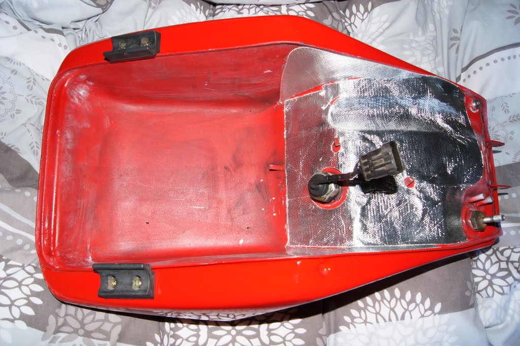

Je commence par la coque arrière.
J'avais déjà fait les deux trous à l'avant de la coque, ceux qui la fixent sur le cadre, et la découpe du feu.
Je finis le troisième point d'attache (j'ai gardé le principe de fixation de ma coque précédente). Je mettrai une vis 1/4 de tour pour faire moins moche et plus "racing".
Je continue en refaisant les fixations de la selle.
Une vis était en appui sur la boucle arrière et a laissé une trace avec les vibrations.
Avec le vase expansio et la boîte du reniflard d'huile, il faut visser juste aussi.
Puis je refais les fixations du coussinet (contrairement à l'assise, je n'ai pas mis d'inserts là).
Puis la tête de fourche.

Révision des 1000.
Ce n'est pas qu'une simple révision. C'est la première où on rouvre une partie du moteur (si on excepte le démontage gratuit à cause de l'AAC "3H"). Elle permet de valider la restauration, voire de changer quelques points :siffler:
Au programme : jeu aux soupapes, resserrage de toute la moto, notamment des culasses, vidange, etc...
Rien que le jeu aux soupapes et le resserrage des culasses il faut redémonter la moitié de la moto.
On commence par le carénage (la coque arrière, la tête de fourche, le vé de carénage, les convoyeurs d'air du radiateur, et enfin les deux flancs), le réservoir (vive les connecteurs rapides, çà c'est génial !!!), quasiment toute la ligne d'échappement (pour la vidange) la boite à air, la rampe d'injection, la batterie, le porte batterie, le relais démarreur, les bougies, les caches courroies, les courroies, les carters arrières de courroies, la boite de vapeurs d'huile, le vase expansio de flotte (que je scotche au châssis, je n'ai pas envie de le vidanger)... et enfin démonter le bâti alu arrière et le laisser reposer sur le pneu arrière, donc il faut enlever le garde boue. Ayé on peut procéder aux différentes opérations.
Pour la petite histoire, pour les carters arrière de courroies, il faut démonter les galets (pour ensuite pouvoir resserrer les culasses). Si pour le cylindre horizontal ça va, le galet mobile du cylindre arrière est une vraie chienlit...
On ne peut pas enlever le galet seul, il faut enlever son axe (desserrage à la clé plate bien long... quart de tour par quart de tour et encore).
Mais pour enlever son axe, il faut aussi démonter la plaque arrière et effectuer une petite gymnastique derrière le cadre. Tout çà pour 2 mm à tout péter :siffler:
Dans un sens, ce n'est pas très grave, puisqu'il me fallait changer mes galets tendeurs... en effet, les galets alu n'étaient pas une très bonne idée. Ils m'ont bouffé les courroies. Il aurait fallu anodiser dur comme ceux du commerce, mais trop cher pour quatre galets (tant pis j'aurais essayé). A moins qu'ils soient trop "rainurés" par l'usinage ??
Bref, je remets les galets d'origine acier (c'est plus lourd, tant pis). Je recommande des courroies neuves et quatre roulements pour les galets.
Je retendrai les courroies pour la première fois par la méthode hertzienne et grâce au logiciel de JPL250RS (dispo sur http://jpl250rs.perso.sfr.fr/) maintenant que j'ai racheté un ordi portable.
RAS pour les soupapes, on referme tout, on remonte tout, on remet de l'huile et ROULAAAAAAGE !!!!!

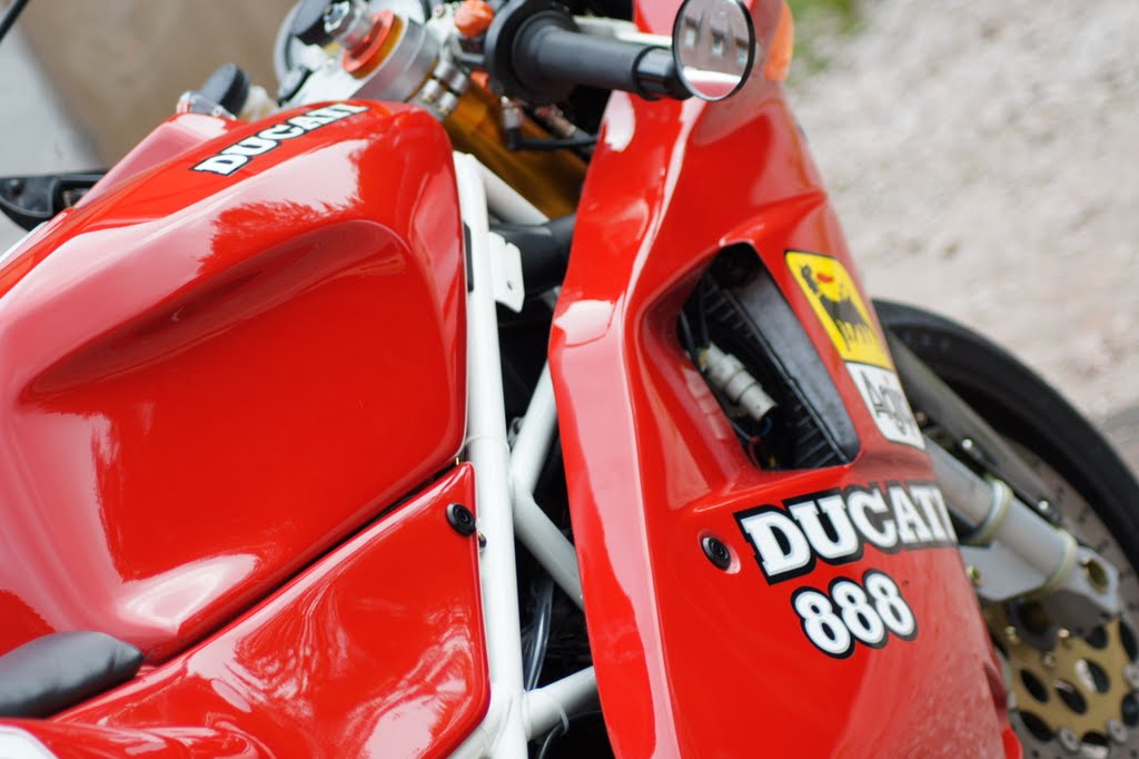

La dernière étape : réception des carénages fraichement peints dans un beau rouge anniversaire (intérieur noir)
Remontage de la selle et du dosseret, remontage de la bulle, préparation de toute la visserie (alu noire de chez Pro Bolt), remontage des clignos neufs.
Tout est près.

... après avoir remonter le tout, je teste les clignos... ah ba çà marche pas... :roll: rrooo mais quel con !! j'ai oublié de remettre les ampoules (des anciens)... je ne veux pas tout redémonter, finalement je décide de déserrer les clignos. Mais comme ce n'est pas pas des inserts sur les poly, c'est beaucoup plus chiant à remettre en essayant de glisser les mains derrière les carénages pour maintenir l'écrou nylstop de 4... Heureusement que je n'ai pas les caches tableau de bord, ni de grosses paluches.
Je finis non sans mal, je reteste... allons bon : l'arrière gauche ne marche pas !!! elle ne m'avait encore jamais fait ce coup là...
Je démonte l'ampoule : RAS, elle est bonne. :roll:
Bon ba je démonte la coque arrière et enlève les protections de cosses, trifouille. Remet tout en place. Ô miracle, çà remarche !!! bon aller je remonte tout, et je n'y touche plus, je ne cherche même pas à comprendre :D
Jusqu'au bout la garce !!! :ranting: :lol:
